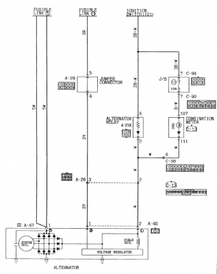

здравствуйте помогите найти постоянный +на генератор где искать? заряд показывает 15.3 ????

15.3 на холодную ? Или на горячую ?jonikder писал(а):здравствуйте помогите найти постоянный +на генератор где искать? заряд показывает 15.3 ????
на горячую! и горят лампочки неисправности контролька нзикого уровня масла, 2 контролька перегрева рабочей жидкости акпп, 3 контролька разряда аккамуляторной батареи, 4 контролька вода в фильтре

генератор на диагностику. скорее всего регулятор сдох.jonikder писал(а):jonikder писал(а):

Генератор в норме проверяли сказали пропал постоянный + а с замка зажигания есть

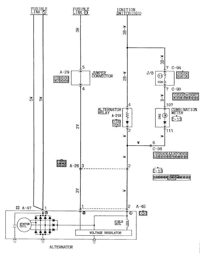

Смотри схему. Правда это от 4М40, но я думаю что конструкция похожая.jonikder писал(а):Генератор в норме проверяли сказали пропал постоянный + а с замка зажигания есть
