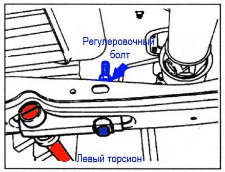

:) Думаю, что буду искать выход из положения без старых пружин. И торсионы назад верну станут мягче.

GENDALF GRAY писал(а): И торсионы назад верну станут мягче.
с чего?
Славик.
GENDALF GRAY
Сообщения: 89
Зарегистрирован: 14 апр 2011, 23:34
Мой автомобиль(и):: MMC 3.0 AWD 2003 г.
Благодарил (а): 13 раз
Re: Пружины и амортизаторы на Спорт. (Бюджетный лифт)
Сообщение GENDALF GRAY »
С того что станут на "заводское" место, ниже на 2см.

мягкость откуда появится? неоткуда ей появится

Опустив авто на 2см ниже (торсионами), снимается напряжение в оных. Прут становится "мягче".

GENDALF GRAY писал(а):Опустив авто на 2см ниже (торсионами), снимается напряжение в оных. Прут становится "мягче".
ничего не снимается
это тоже самое что подложив проставку под пружину, посчитать что сняли с нее напряжение
торсион все равно продолжает держать тот же вес

ДА, тот же. Но когда поднимают авто крутят торсион, правильно? Тем самым создавая в нем напряжение. Верно?

а до подкрутки он тоже был в том же напряжении
подкручивая вы просто торсиону "точку опоры меняете"

Торсион с двух концов шлицевой. Когда крутим регулировочный болт, он меняет положение торсиона вокруг его оси. А второй конец на рычаге остается в первоначальном положении. Правильно? происходит напряжение металла.
Если я не правильно описываю, поправьте.

[quote="GENDALF GRAY"] Правильно?
Почти,учитывайте то что торсион "подводит" нижний рычаг,за счёт чего машинка становится выше. Ну и напряжение конечно он получает побольше от этого(скажем так,он чуть больше в напряжении чем был) но не критично имхо.

Правильно, я и не говорил что оно критичное. Машина становится выше за счет того, что мы напрягаем торсион. Все это я к тому, что если я опущу на штатное место машину, то с торсиона уйдет напряжение которое я дал ему при подъеме машины за счет его выкручивания и он станет мягче работать. ИМХО :*DRINK*:

GENDALF GRAY писал(а):Когда крутим регулировочный болт, он меняет положение торсиона вокруг его оси. А второй конец на рычаге остается в первоначальном положении. .
и поворачивает рычаг на такой же угол, тем самым рабочее тело торсиона остается под той же самой нагрузкой

Накрутив торсион меняется только положенге рычага относительно отбойников. На разжатие ход становится меньше, а на сжатие больше. И вот тут то и порылась собака. Чем больше скручивается торсион тем больше он напрягается как пружина. Сначала вроде мягкая, а до конца не сожмешь - образно. По этому на асфальте пофиг накручен или нет торсион, разница будет только при сильной нагрузке. Штактны торсион долбанет по отбойнику, а накрученый сыграет ходом на сжатие, а вот на отскоке может стукнуть. Но жеще или мягче от накрутки торсион не станет.

Turezkiy писал(а): жеще или мягче от накрутки торсион не станет.
kyzya11 писал(а): и поворачивает рычаг на такой же угол, тем самым рабочее тело торсиона остается под той же самой нагрузкой
Торсион это лом, миллиметров тридцать толщиной. Одним концом он присоединен к переднему рычагу, вторым к раме с помощью регулируемого кронштейна. Работает он на скручивание как пружина. Регулировка позволяет с помощью болта поднять или опустить переднюю часть. И когда крутим на подъем мы напрягаем его и он становится жестким.
