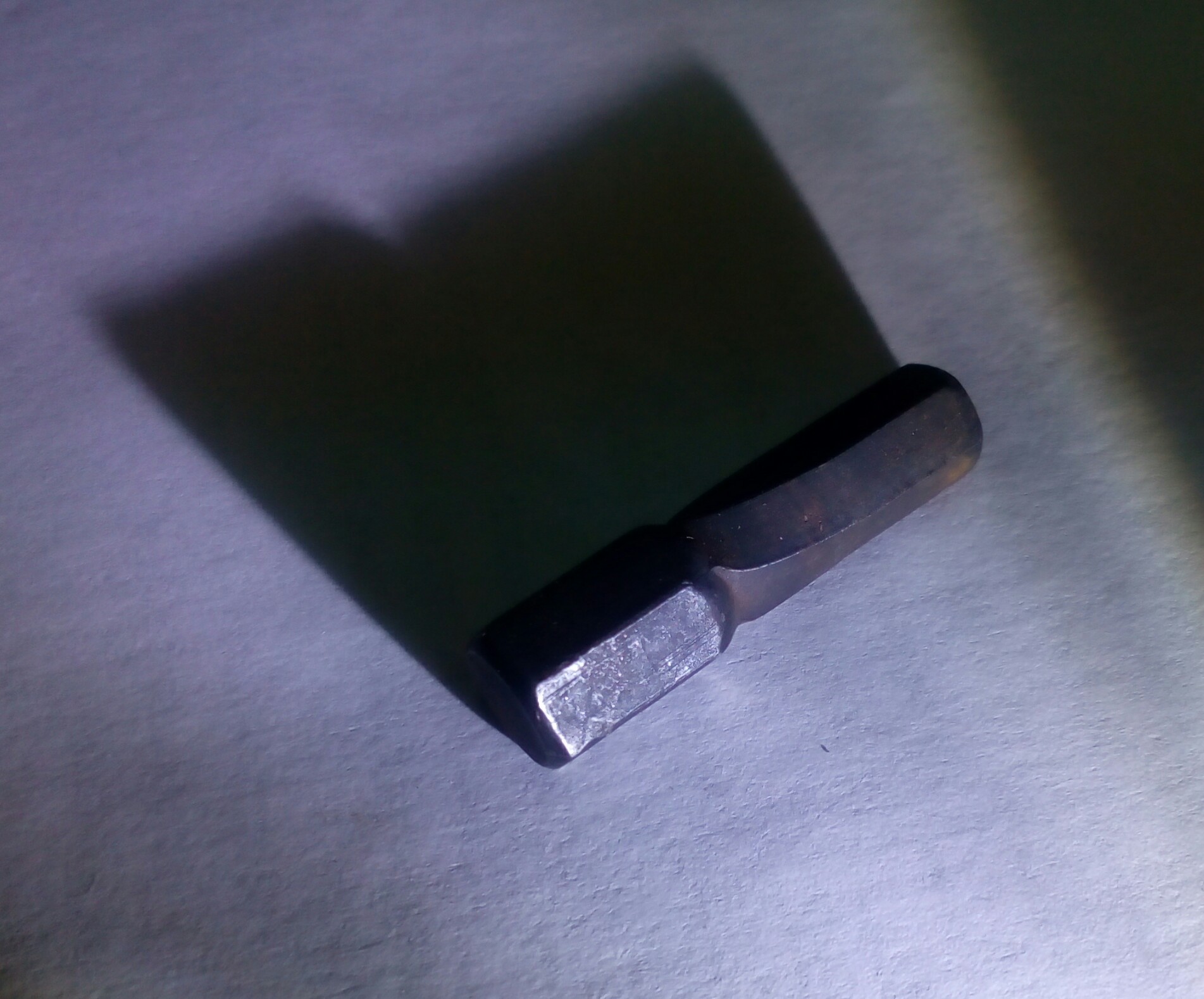

Почему зализывают внутренние грани в болте ролика? Потому что шкив мешает сунуть нормальный шестигранник. И начинается тяга с перекосом....... Начинаем пихать из комплектов "буквои Г"..... Но такими шестигранниками только велосипеды чинить.
Поэтому я говорю- разберите передок, посмотрите в живую как все устроено, убедитесь в целостности сальников и корректо раскрутите и закрутите болтики шмолтики)))
Вот что происходит порой, при прямом доступе к ролику БВ Это шестерка на 3/8 ноунейм производителя. Шестигранник просто сворачивается без проворота по граням.....
Берем норм шестигранник на 1/2 и со щелчком все откручивается без колхоза.
На нашем моторе вообще нет проблемы с этим болтом.

да ничего я не придумываю! я откручивал не один подобный болт и не всегда в удобном месте, поэтому и говорю о прямых, а не только Г-образных 6 гранниках, встречал и такие как на Вашем фото: есть у меня и такой "набор" из конца 90-ых, где головки, звезды и т.п. как из пластилина. даже воротки в палец толщиной гнутся. я не лазил посмотреть пока к этому злополучному болту. поэтому пока ничего сказать о методике манипуляций с ним не могу. Спасибо, что Вы откликаетесь с желанием помочь
