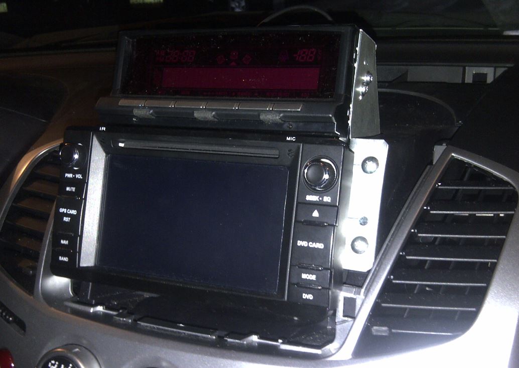

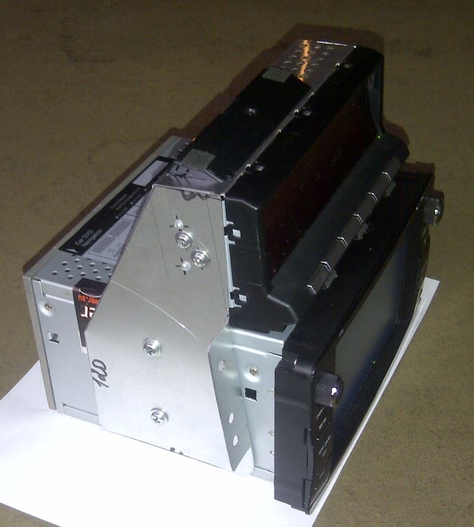

Еще один вариант самодельного крепления:
Re: Двойная панель консоли магнитолы!
Добавлено: 26 янв 2015, 22:08
sem_tom
НУ это вообще круть... встало норм?

Swiftxx писал(а):Еще один вариант самодельного крепления:
Такие вещи не плохо бы выкладывать с чертежом

sem_tom писал(а):НУ это вообще круть... встало норм?
Встало вот так:
Это крепление ставил не я, а другой человек на которого я вышел, пока искал для себя вариант крепления.
Поэтому, к сожалению, всех подробностей установки я не знаю.
Знаю что он собирается сделать еще одну версию крепления из миллиметровой оцинковки.
Если есть интерес, я могу у него спросить на предмет его контактов.

Хорошо было бы получить чертеж.
Ну где чертежик то? Или это "интеллектуальная собственность"? В принципе готов заплатить только вот не знаю сколько, "назовите весь список, пжалуста" :)

Doki писал(а): Ну где чертежик то? Или это "интеллектуальная собственность"? В принципе готов заплатить только вот не знаю сколько, "назовите весь список, пжалуста" :)
К сожалению, автор конструкции на мои обращения не отвечает. Если у меня все-таки получится с ним связаться, то выложу чертеж.
