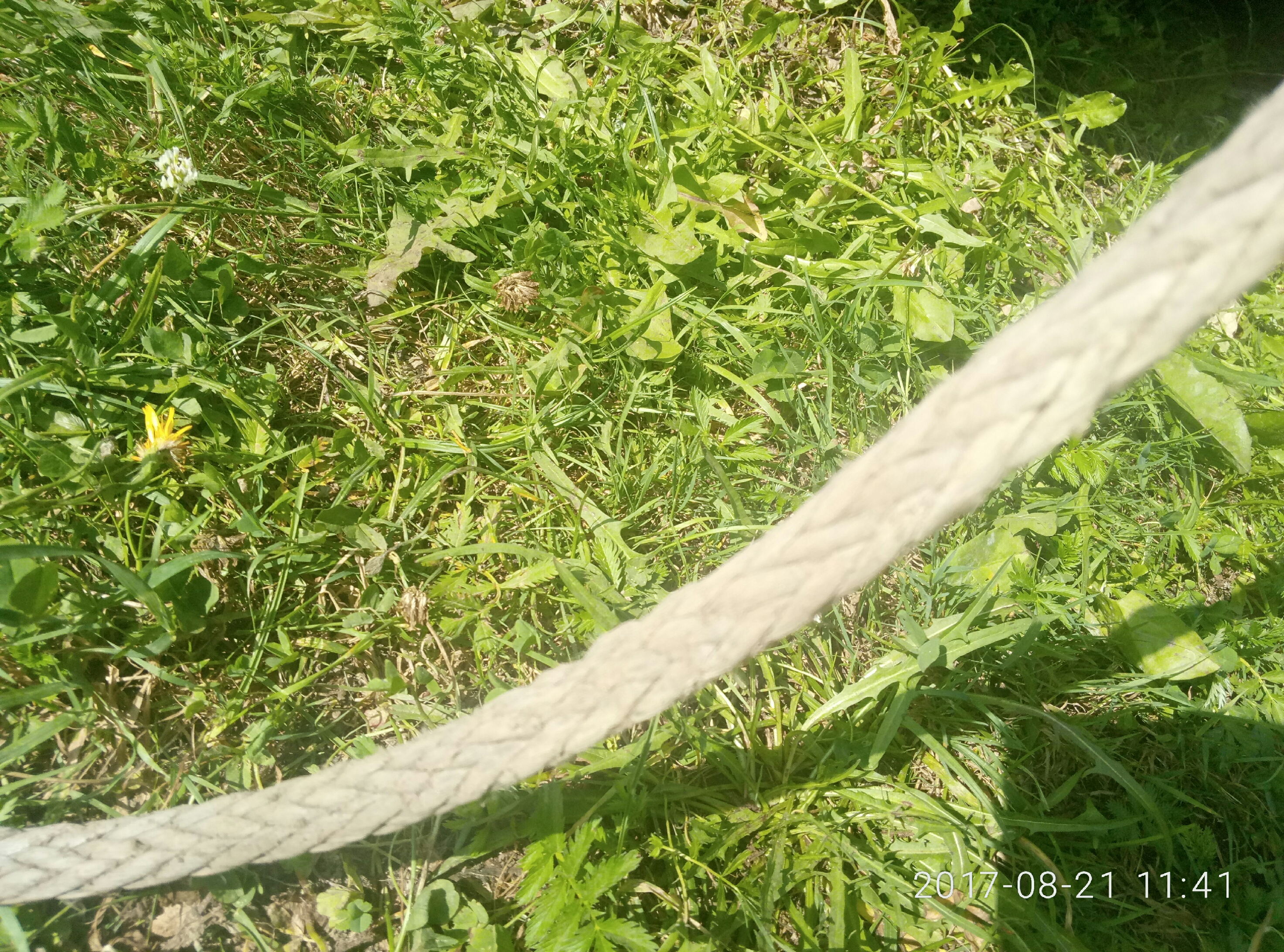

Санчес75 писал(а): Обсуждали. Родной трос на комапе это вещь. :*THUMBS UP*:
Вот,Саня,за то и речь- скока у тебя 9.5 ? Ну не меньше 3=х лет.

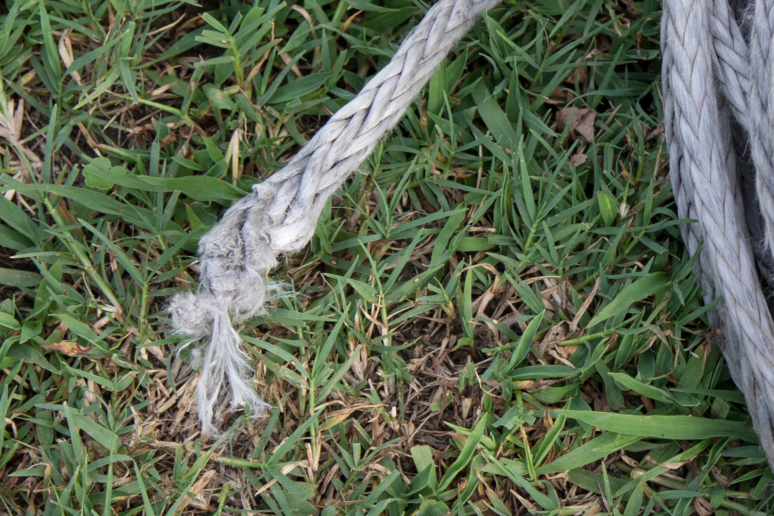

Таки нашел фотку оборванного троса. Вот тут видно, что часть волокон как срезана.

oasys писал(а):Таки нашел фотку оборванного троса. Вот тут видно, что часть волокон как срезана.
Не вижу среза :*NO*:
Разрыв виден. Или с мобилы так, иль зрение у меня хреновое.

Можно потом фото троса побольше выложить.
Да, так и есть завтра свой размотаю и сфотаю.
Для примера в сравнении.
Это, к сожалению, максимальный размер. Посмотри на три пряди сверху (самые близкие к кадру). Если те, что на земле, разлохмачены, то эти имеют ровный срез. В реальности их было больше, на фото не видно.

Nbf писал(а):
И какая часть этих лохмутов торчала на 5мм из клюза?

Сообщение oasys »
Помню смутно, но кажись, как раз «срезанная».

oasys писал(а):Помню смутно, но кажись, как раз «срезанная».
Это вряд ли :;-):

Сообщение oasys »
Извини, на момент "веселья" был в слегка взвинченном состоянии, поэтому такие подробности уже помню слабо. Но в целом разрыв был именно на границе клюза. Сколько там миллиметров по какую сторону осталось, сказать не могу, но точно трос порвался не в 10 см перед клюзом, и не на барабане.

oasys писал(а):Сколько там миллиметров по какую сторону осталось, сказать не могу, но точно трос порвался не в 10 см перед клюзом, и не на барабане.
Не понимаю, почему ты отрицаешь самую очевидную версию - трос отрезало железкой, к которой прикручен клюз. Больше ничего острого рядом нет. Если он в статике якобы не дотягивается до этой железяки какие-то миллиметры, на рывке - запросто. Прям вот даже хочется увидеть фото бампера/корзины изнутри, со стороны лебедки.

Сообщение oasys »
Там край "железки" спрятан за клюз глубоко. Навскидку сантиметр-полтора. Поверишь на слово, или сделать фото?

oasys писал(а):Поверишь на слово, или сделать фото?
Одно другому не противоречит, давай фото ::-D:
Свою корзину делал сам, с хорошим запасом вырезал. Когда снимал через 5 лет, обнаружил, что трос с корзиной таки контактировал. Только он стальной и ничего не случилось. Дно корзины тоже тросом по центру на миллиметр проточено в глубину, сантиметров 10 в ширину. В статике смотришь - все с запасом огромным вроде, а когда рывок 2-х тонной машиной и прочая реальная работа, куда-то все эти запасы исчезают...

Жипер писал(а):Вам мозги друг другу закакивать не надоело?
Прямо же было сказано - был рывок. Всё на этом.
Лебедочные тросы на рывок совсем не рассчитаны.
Так то оно так.
Но тут походу явный порез.
Да и рывок он мог перепутать с моментом разрыва.
Nemo76
Сообщения: 1649
Зарегистрирован: 09 апр 2014, 14:46
Откуда: Москва Лефортово
Благодарил (а): 98 раз
Поблагодарили: 94 раза
Re: Про лебедки.
Сообщение Nemo76 »
У нас на дорогах столько овна валяется. Как бы не кусок какой проволоки в корзину затянула, а там и под клюз затянуло во время лебежения, вот и надрез, а дальше обрыв оставшегося, кмк

Санчес75 писал(а):
Трос не мытый, грязь сама отпала, пыль осталась.
