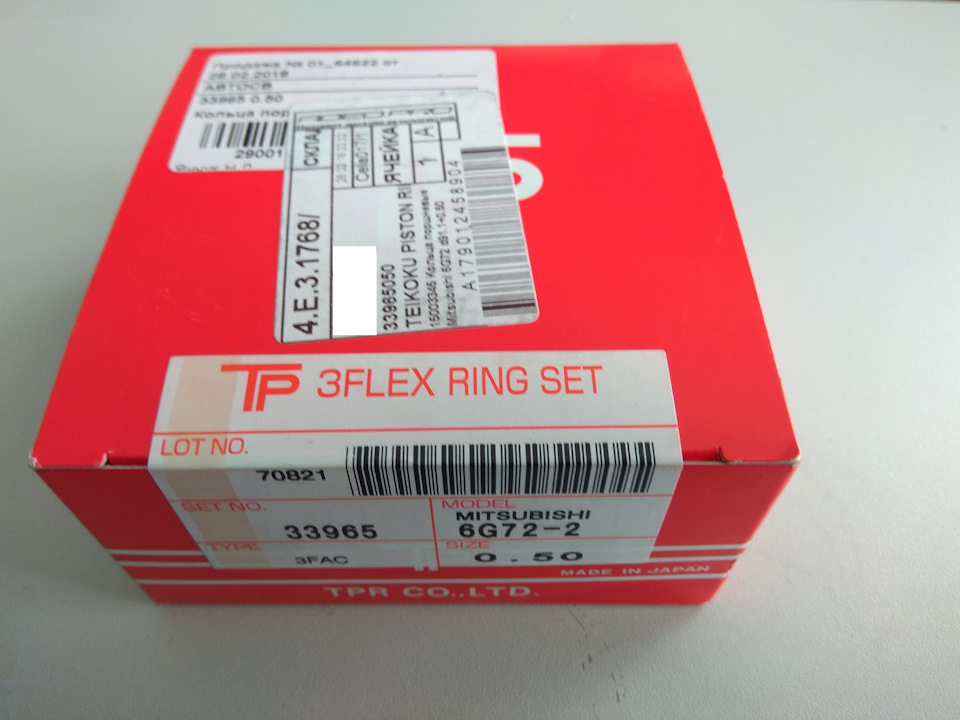

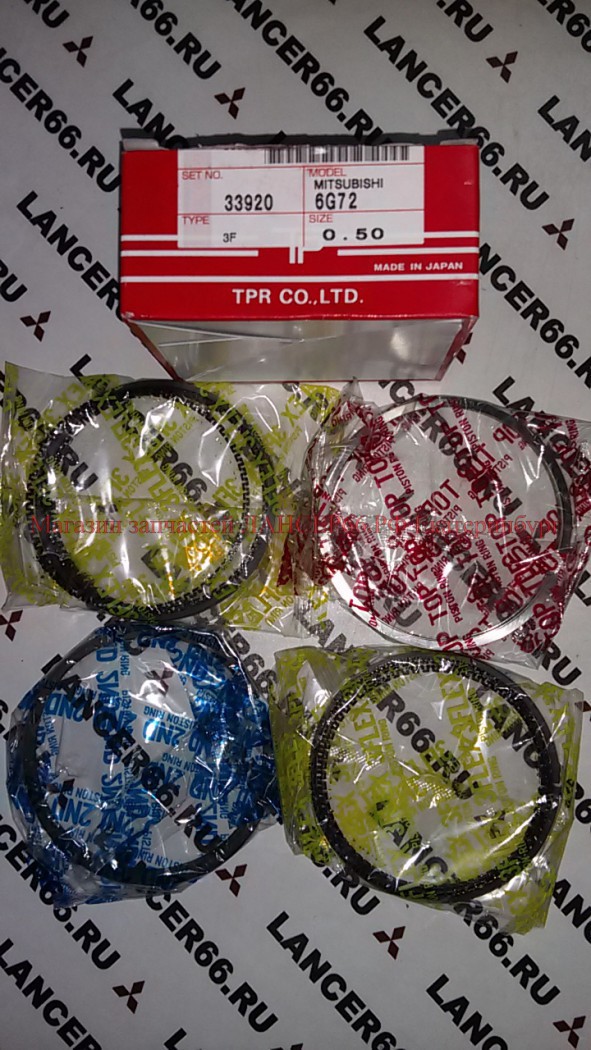

Ребята , подскажите такой момент , кто сталкивался , заказал ремонтные поршни 0.50 и кольца .
По кольцам вопрос , есть два номера :
В чем разница ?

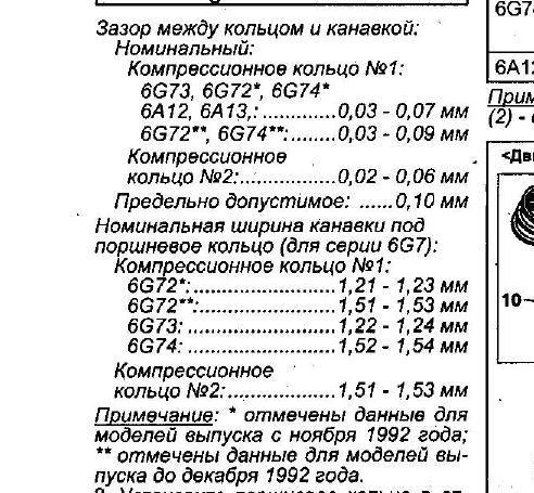

SELENGER писал(а): По кольцам вопрос , есть два номера :
Кольца (компрессионные) есть двух видов по толщине.
До 92 г.в. (где-то там) и после надо смотреть...
Причём, советую смотреть, какая реально проточка, т.к. поршни могут быть менянные.

dvm99 писал(а): Кольца (компрессионные) есть двух видов по толщине.
Размер колец одинаковый в этих двух наборах , и пишут что они оба на 6г72 ...
Жду короче поршня , буду мерять по факту уже ...
Но вопорос в чем разница , остается открытый :?

SELENGER писал(а): Но вопорос в чем разница , остается открытый
Смотри данные с одной и двумя звёздочками.
В одном случае 1 и 2 кольцо одинаковые по толщине, в другом- разные
