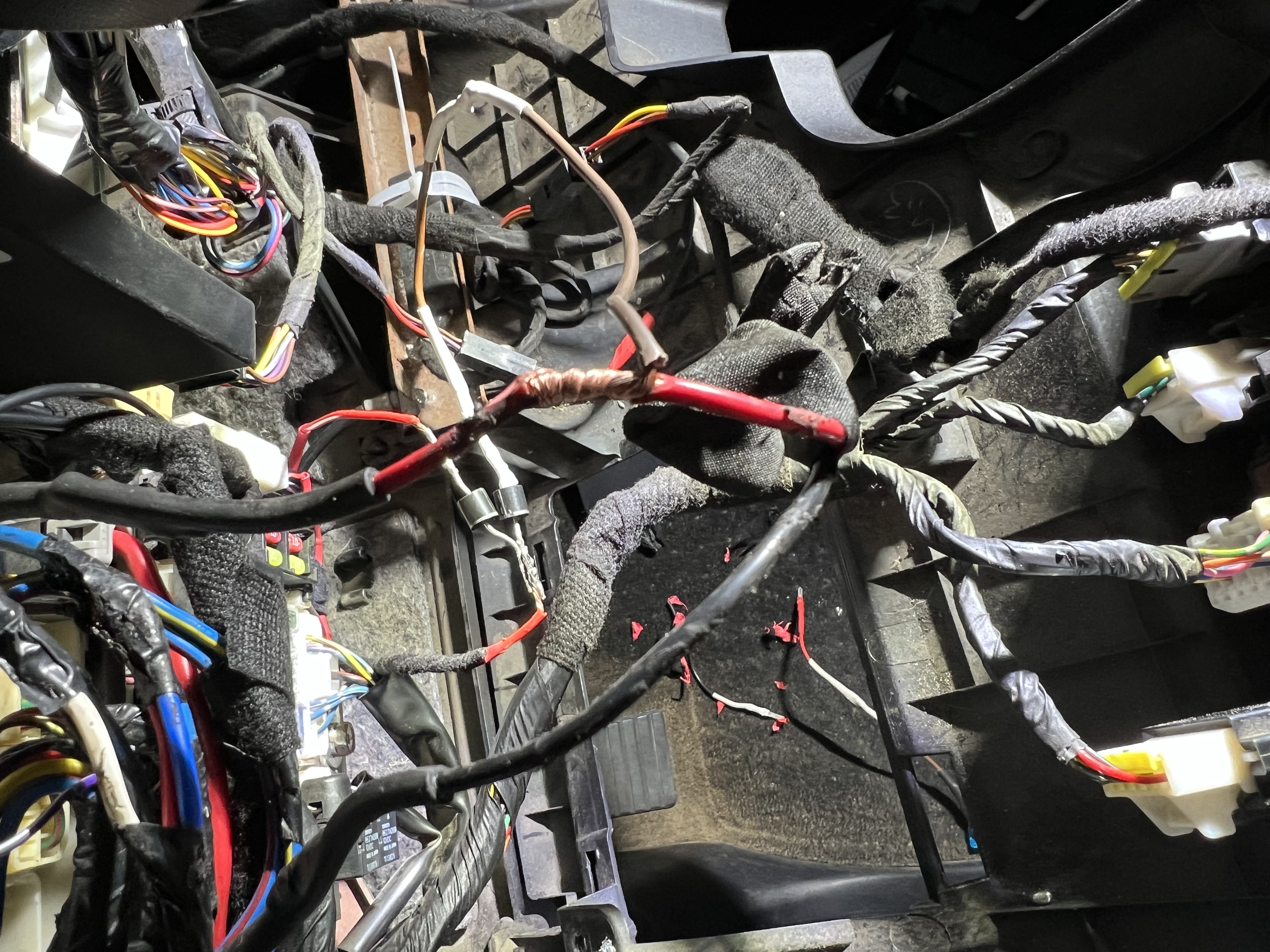

Дедон69 писал(а): Понятно, один провод желто красный, а второй какого цвета?
второй - Ваш, по которому подаете стороннее питание при включении отопителя салона от котла или какого-то блока управления котлом.
Дедон69 писал(а): И где один желто красный провод это анодный вход или выход?
судя по моему фото - катодом (с маркировкой) к блоку климата.

Дедон69 писал(а): Тупой я в анодах катодах!)))
Тогда зачем Вам знать, где анод и где катод? :))))
На моем фото прекрасно видно - стороны с полоской к голове, стороны без полоски - к питанию.

Стороннее питание это красный провод от Вебасто , один из двух которые толстый красный провод разделяют тут то ни чего не перепутать.Я так понял.Или это питание от предохранителя F4 как на схеме, от чего лучше?И диоды у меня 6 ампер, или 3х ампер хватит. Ещё последний вопрос паяльником если диод перегреть он помрет?

Дедон69 писал(а): Стороннее питание это черный провод от Вебасто , один из двух которые толстый красный провод разделяют тут то ни чего не перепутать.Я так понял.
Тут можно только гадать что и чем у Вас там подключено. У меня Вебасто управляется Автофоном-Термо, очень удобная штука. Соответственно и климатом управляет блок Автофона.

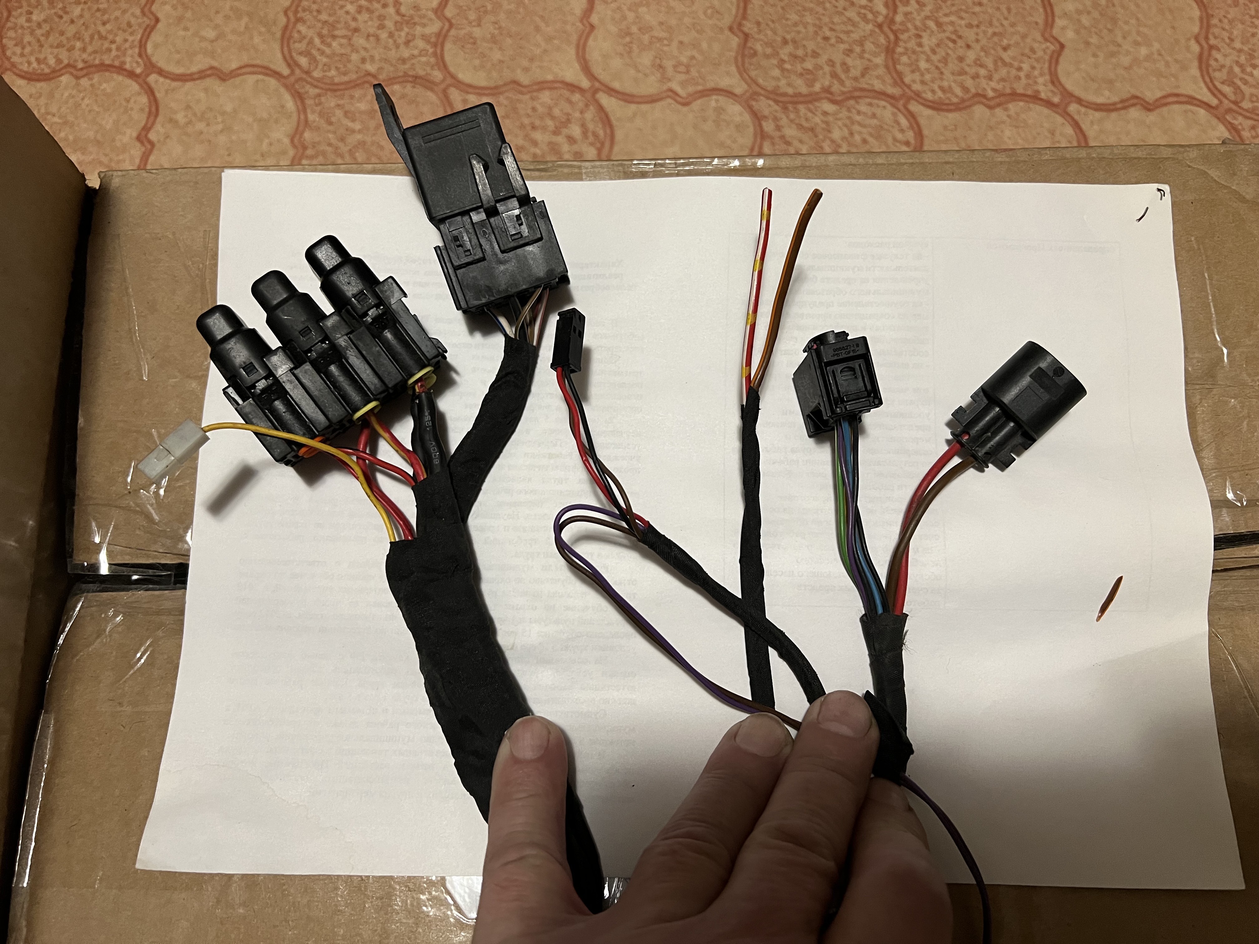

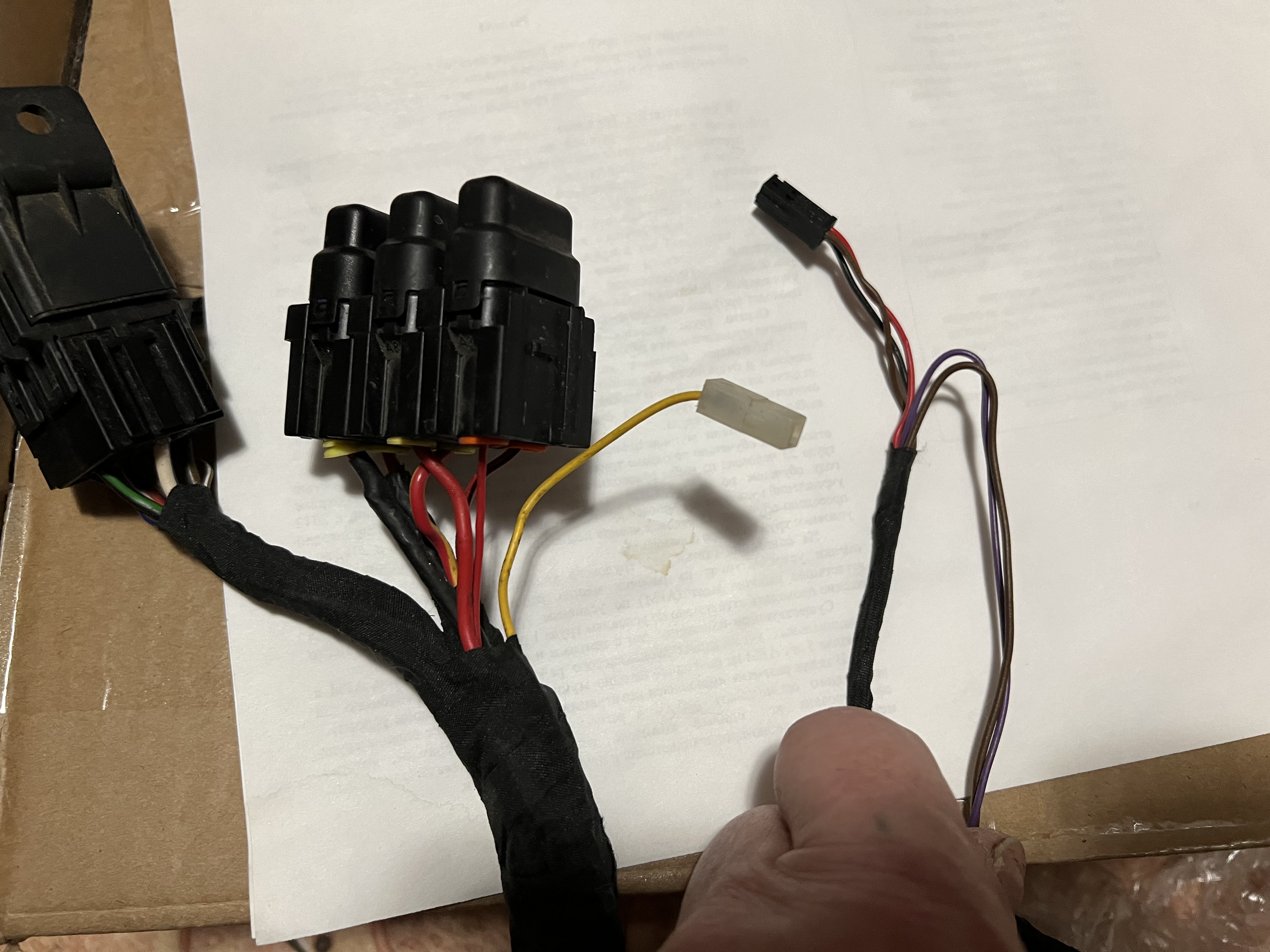

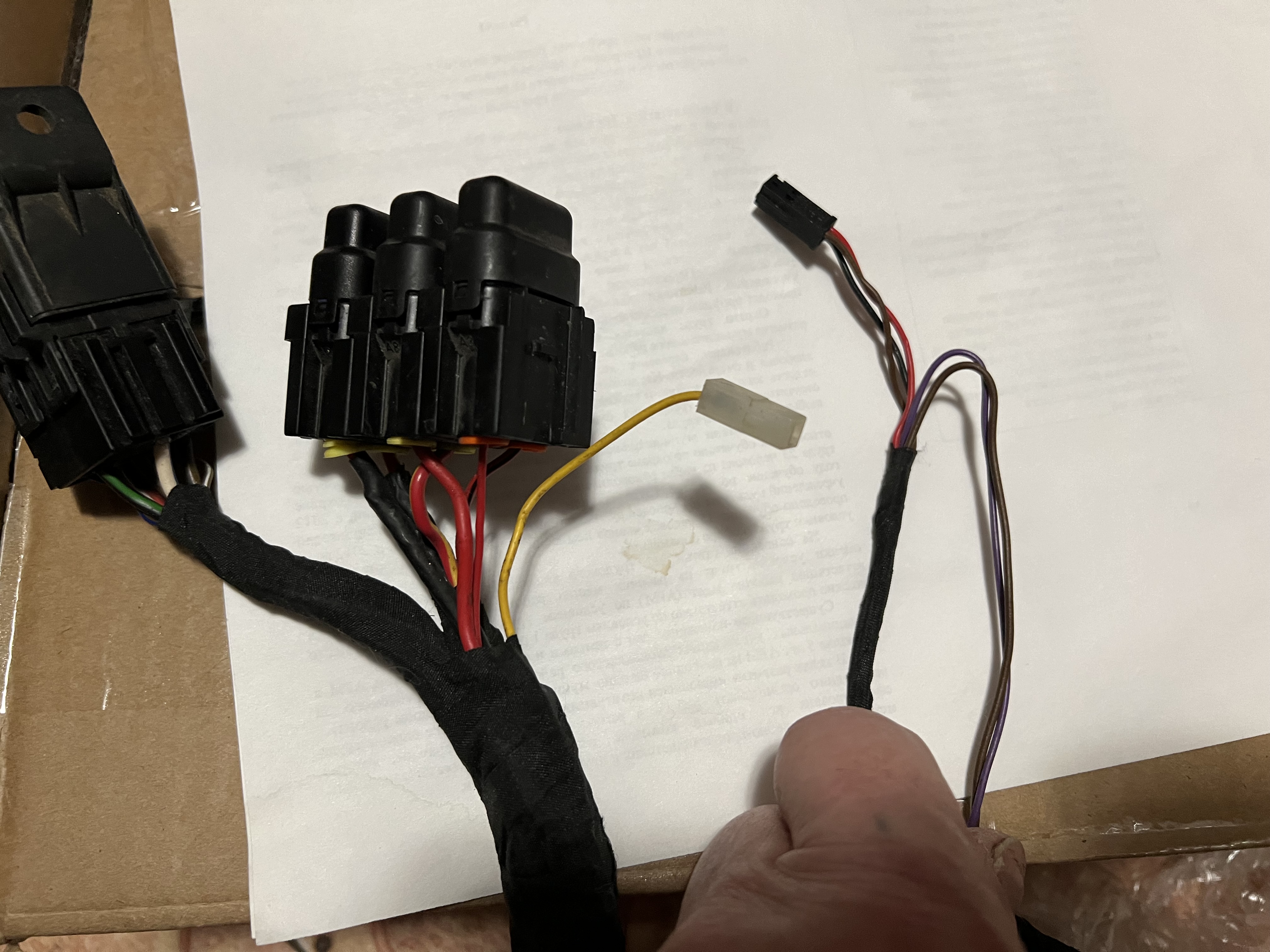

Модель топ с больше не знаю, но в жгуте проводов кроме фишки под пульт и двух толстых черный/красный , в другом жгуте эти провода с другими цветами , есть ещё один или два провода, он для чего? В мануале про подключение Вебасто к Паджеро 4 про них ни слова.

Webasto - все о нем
Сообщение Дедон69 »
Вот жгут со всеми фишками такой же.
Сообщения: 57512
Поблагодарили: 4809 раз
Webasto - все о нем
Желтый у предов диагностика
