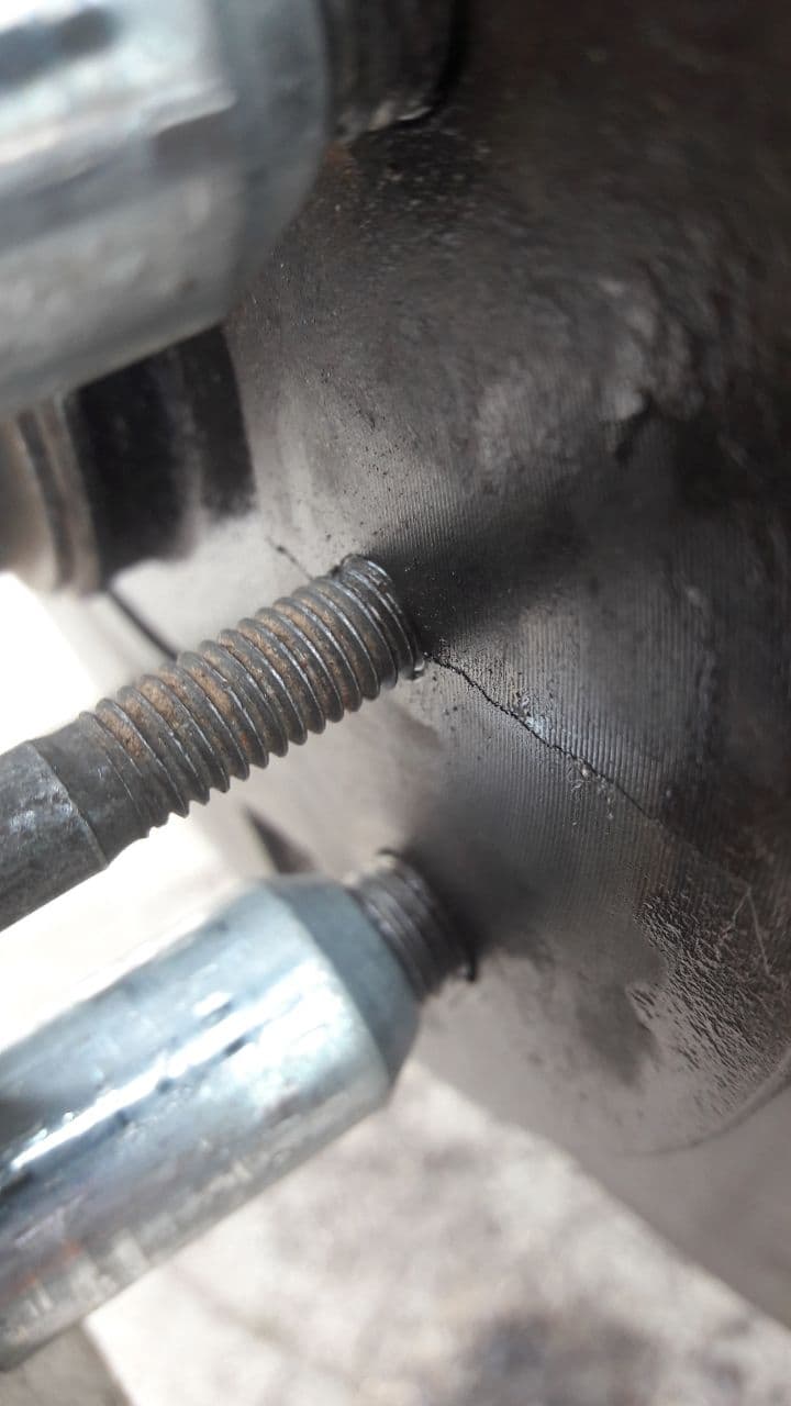

Сегодня не смог снять передний тормозной диск. Пробег 88т км, 9 лет, диски родные, выработки практически нет. Месяц назад повело. Пробовал различные способы, всё проливал WD и керосином. Пытался болтами через проушины крепления скобы, но без фанатизма, чтобы не сломать эти крепления. Результат нулевой. Сначала пробовал двумя болтами через штатные отверстия в диске. Видно, как край отверстия у ступицы поднимается. Потом появились трещины от каждого отверстия. Попробоват гайками на шпильках оттягивать. Отгибается вокруг центрального отверстия и всё. Дальше крутить пока не стал. Диски мне не нужны, поэтому, пусть трескаются. Вопрос только в том, что если диск сломается, его легче будет снять или нет? Просто в таком состоянии можно ездить, а если разломится и не снимется, уехать не получится.
Приспособа:
Трещина:

Кувалдой-то пробовал прямо по диску? При таких движениях и трещине теоретически должен был отскочить со звоном :*DONT_KNOW*:

Пробовал, через брусок. Но не очень фанатично, ступицу жалко. Постукивал и прокручивал.

Здорово прикепел.

tycoon писал(а): Пробовал, через брусок. Но не очень фанатично, ступицу жалко. Постукивал и прокручивал.
Дубась без бруска. Ничего ступице не будет. Я нормальные диски по кругу кувалдочкой обстукиваю и потом изнутри дубашу через брусок. А бросовый можно прямо так. Только подопри с другой стороны, а то будет долбить в рейку.

Хотел уже с ослабленными гайками колеса прокатиться с торможениями взад-вперёд, но стрёмно на шпильках. Хотя, кто-то писал, что так получилось сорвать диск.

Меняли диск на четвёрке друга.Удалось только кувалдой и на подъемнике,по другому замаха правильного небыло.Удары неслабые,но только так...Через месяц подшипник на выброс,может совпало...Теперь,при обслуживании суппортов и цилиндров,снимаем тормозной диск,зачищаем посадочное и медным спреем брызгаем посадочное.Помогает.В следующий раз просто рукой снимается.

А если ослабить гайки колёс и потормозить с разгона, шпильки не сорвёт?

Может его распилить балгарином?

Думаю в этой ситуации правильно будет всё собрать на место, и ехать к специально обученным людям, т.е в сервис.
