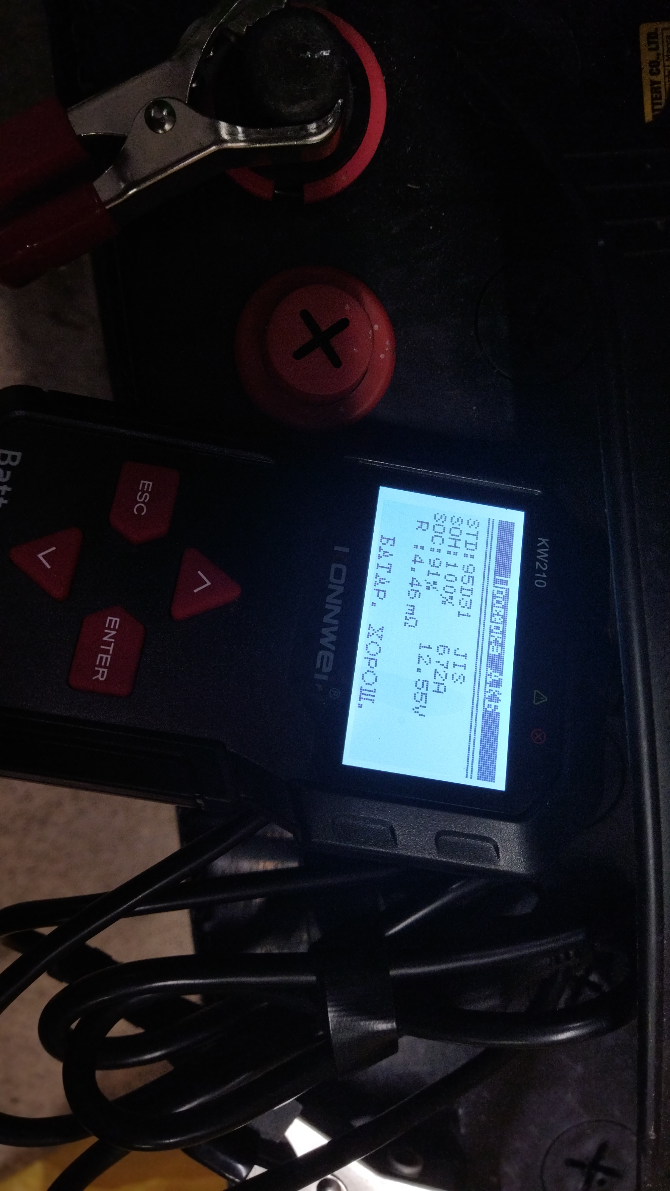

У тебя там какая то путаница со стандартами либо в инструкции тестера, либо в меню девайса. Китаёзы похоже что то начудили. DIN, это стандарт аккумуляторов, а вот CCA, как я уже писал, это вообще не стандарт, а просто аббревиатура англоязычной фразы Cold Cranking Amps ( ток холодного пуска), эти буквы могут относиться только к цифрам тока 580А. Попробуй всё же прошивку для тестера обновить или в инете почитать поподробнее инструкцию на этот агрегат.

Обновил прошивку, появилась JIS в меню...VAZ писал(а): ↑ У тебя там какая то путаница со стандартами либо в инструкции тестера, либо в меню девайса. Китаёзы похоже что то начудили. DIN, это стандарт аккумуляторов, а вот CCA, как я уже писал, это вообще не стандарт, а просто аббревиатура англоязычной фразы Cold Cranking Amps ( ток холодного пуска), эти буквы могут относиться только к цифрам тока 580А. Попробуй всё же прошивку для тестера обновить или в инете почитать поподробнее инструкцию на этот агрегат.
До жОниной машины наверное только в выходные доберусь, а на моëм аккуме (FB Super Nova) наконец то всë встало на свои места! Спасибо тебе!
