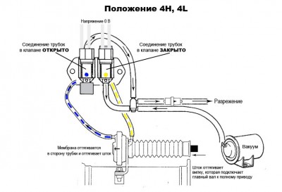

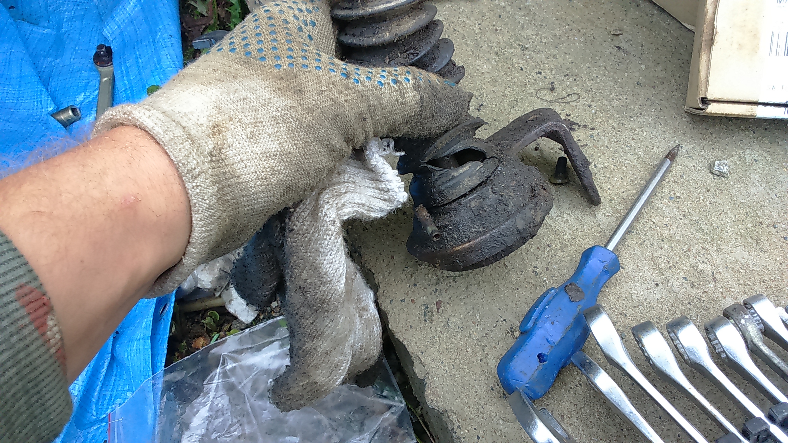

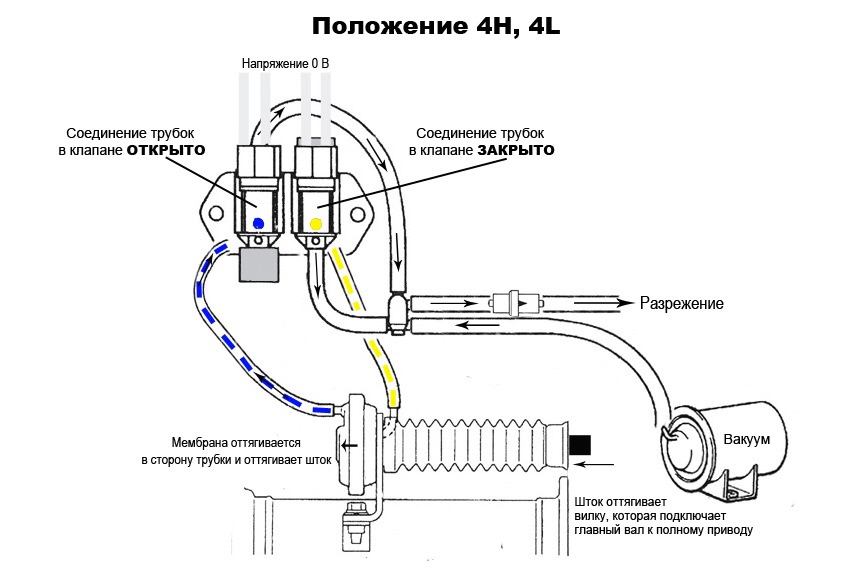

Да, это он))) Вот при манипуляциях с рычагом этот шток должен гулять сантиметра на 2-3 в обе стороны

Вот подробная картинка

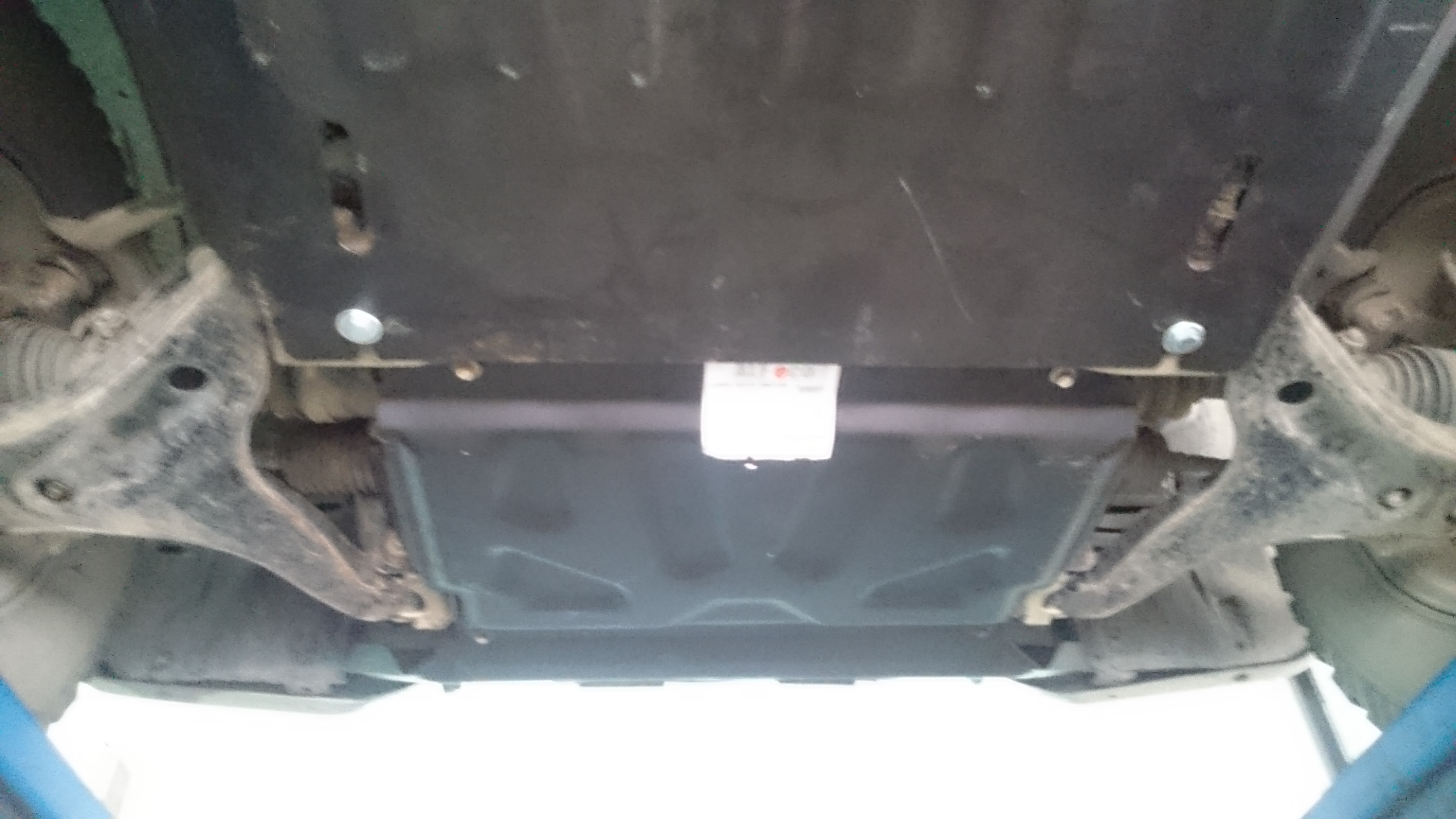

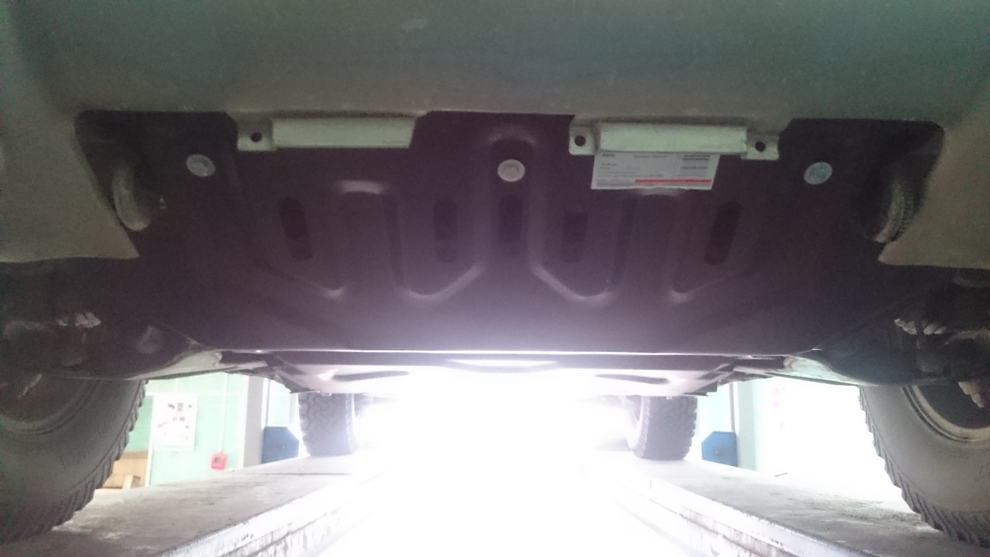

Ну вот пришло, поменял. На трассе ещё не был так что решение под вопросом. Потом отпишусь. То что Кулибин до меня ездил )) это факт. Фото гружу по мере загрузки.

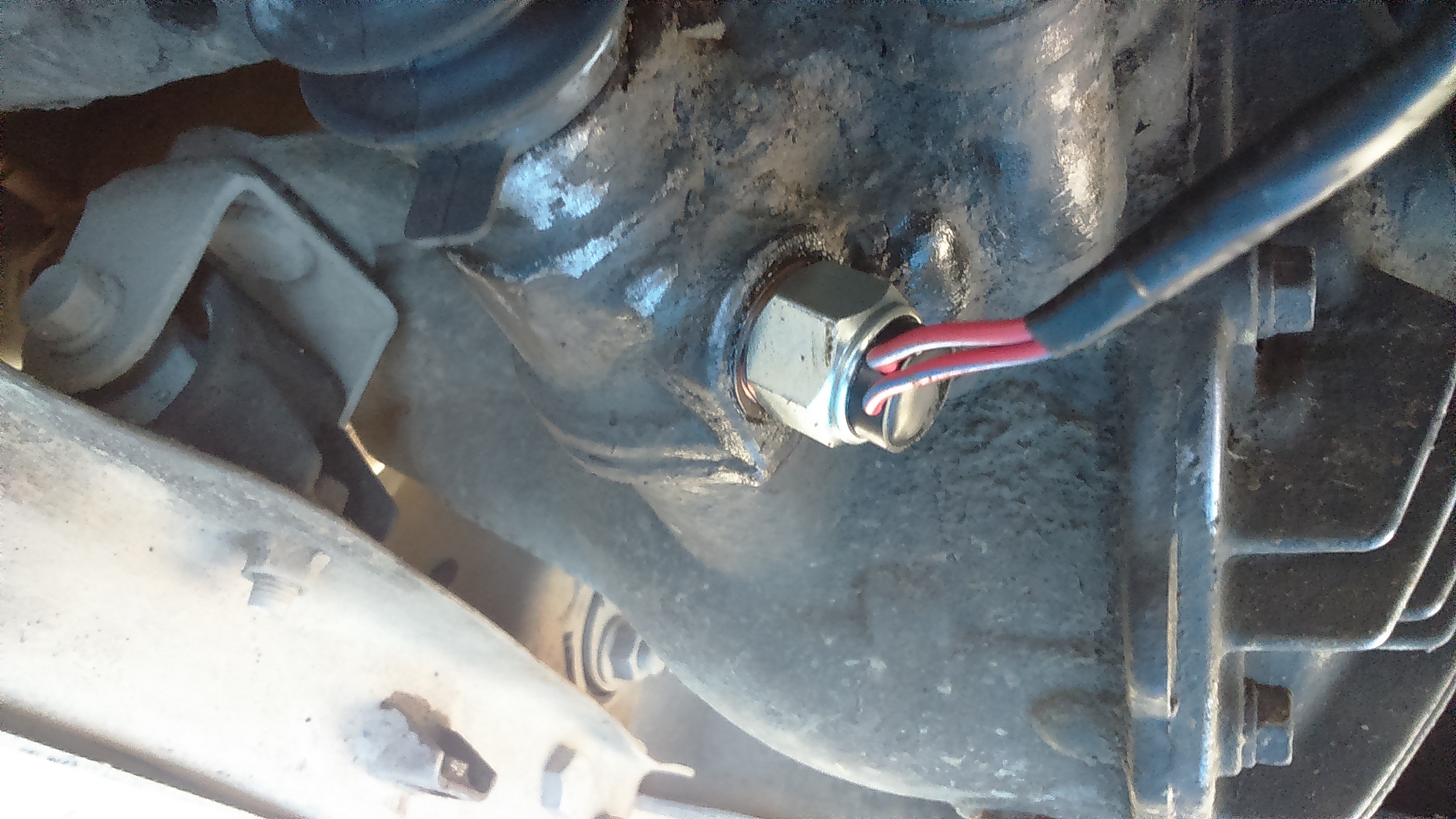

Номер датчика

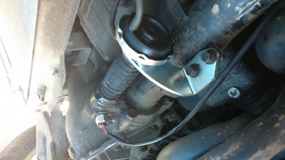

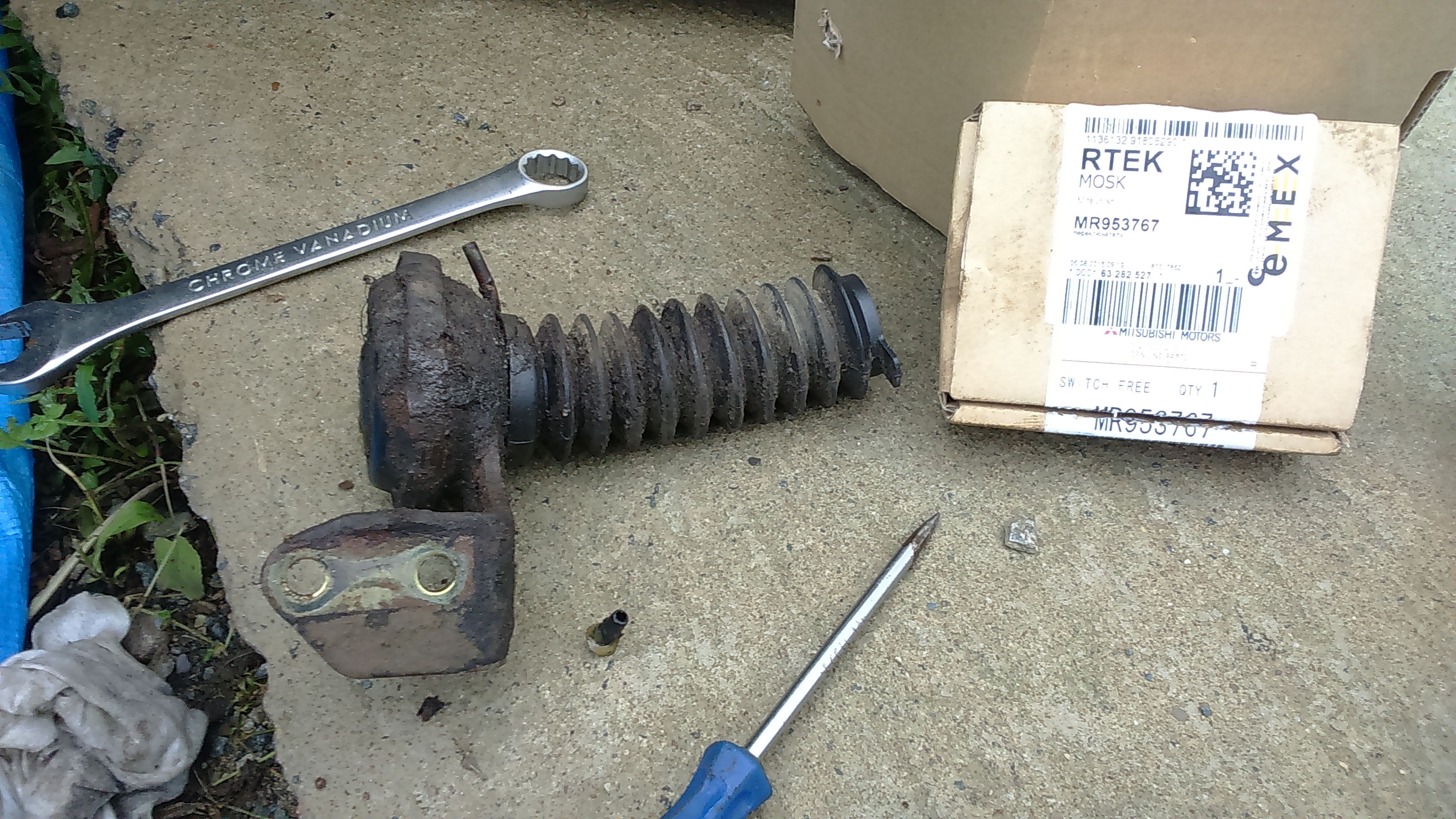

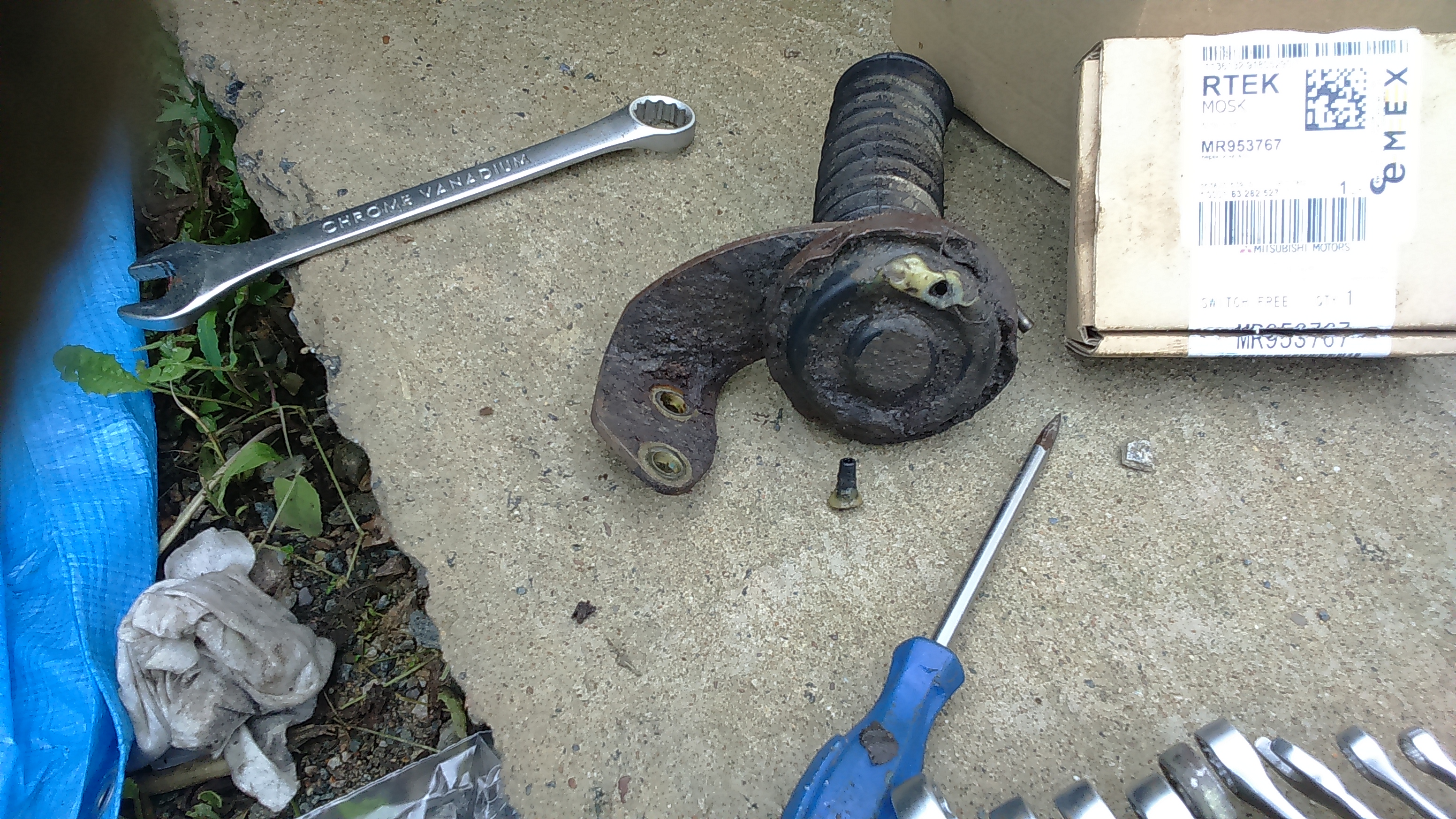

Номер вакумника

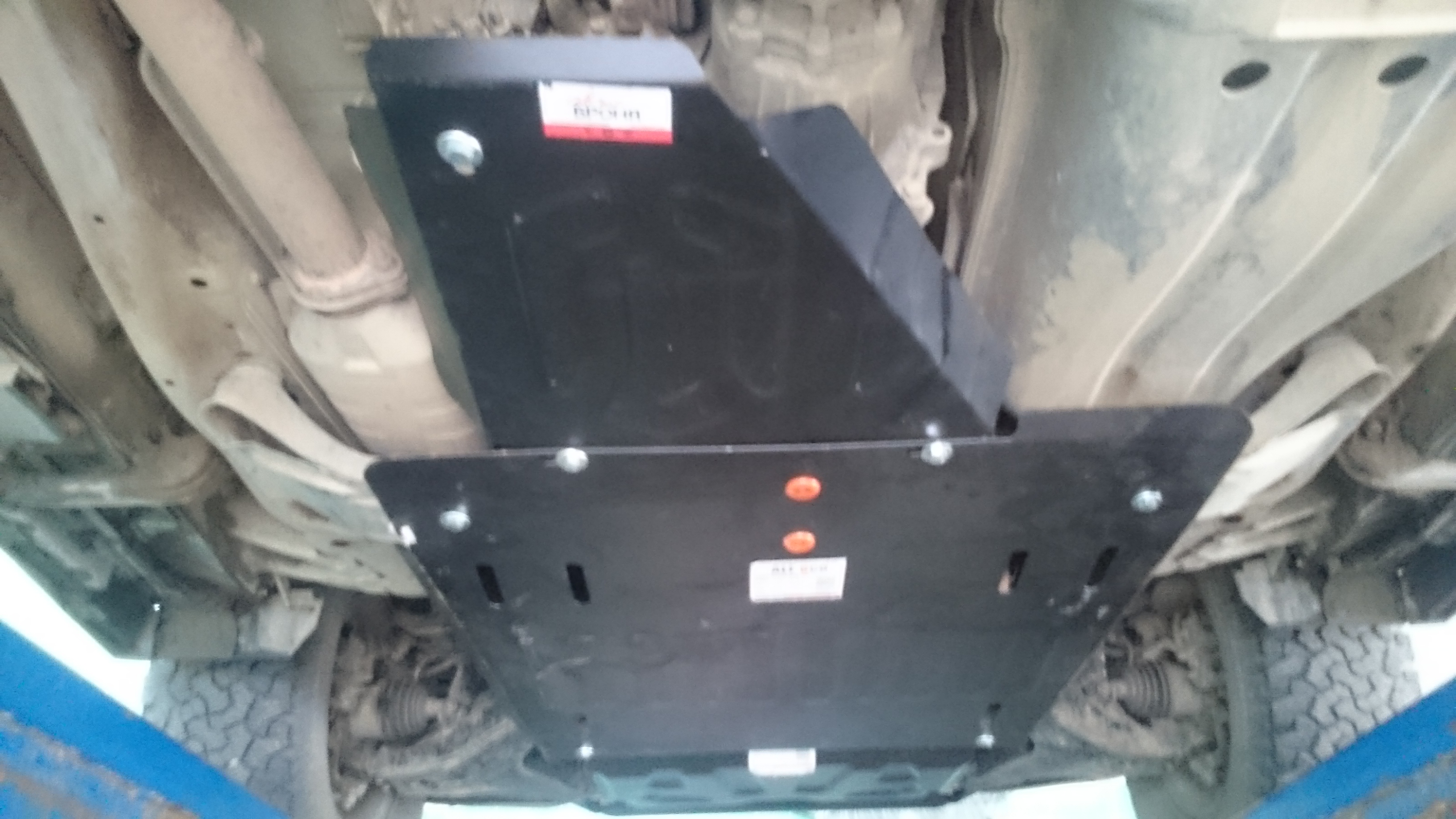

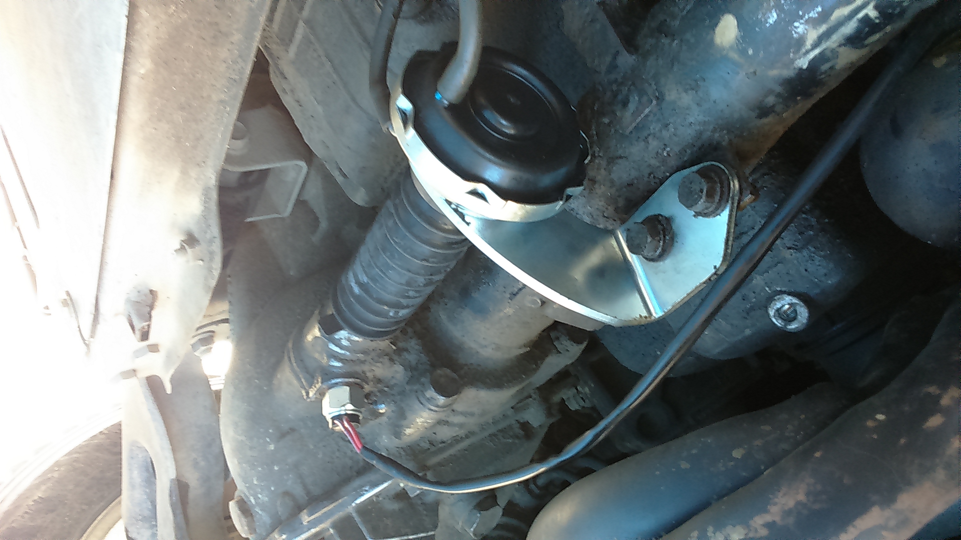

Вот так как то

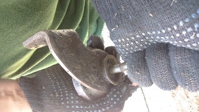

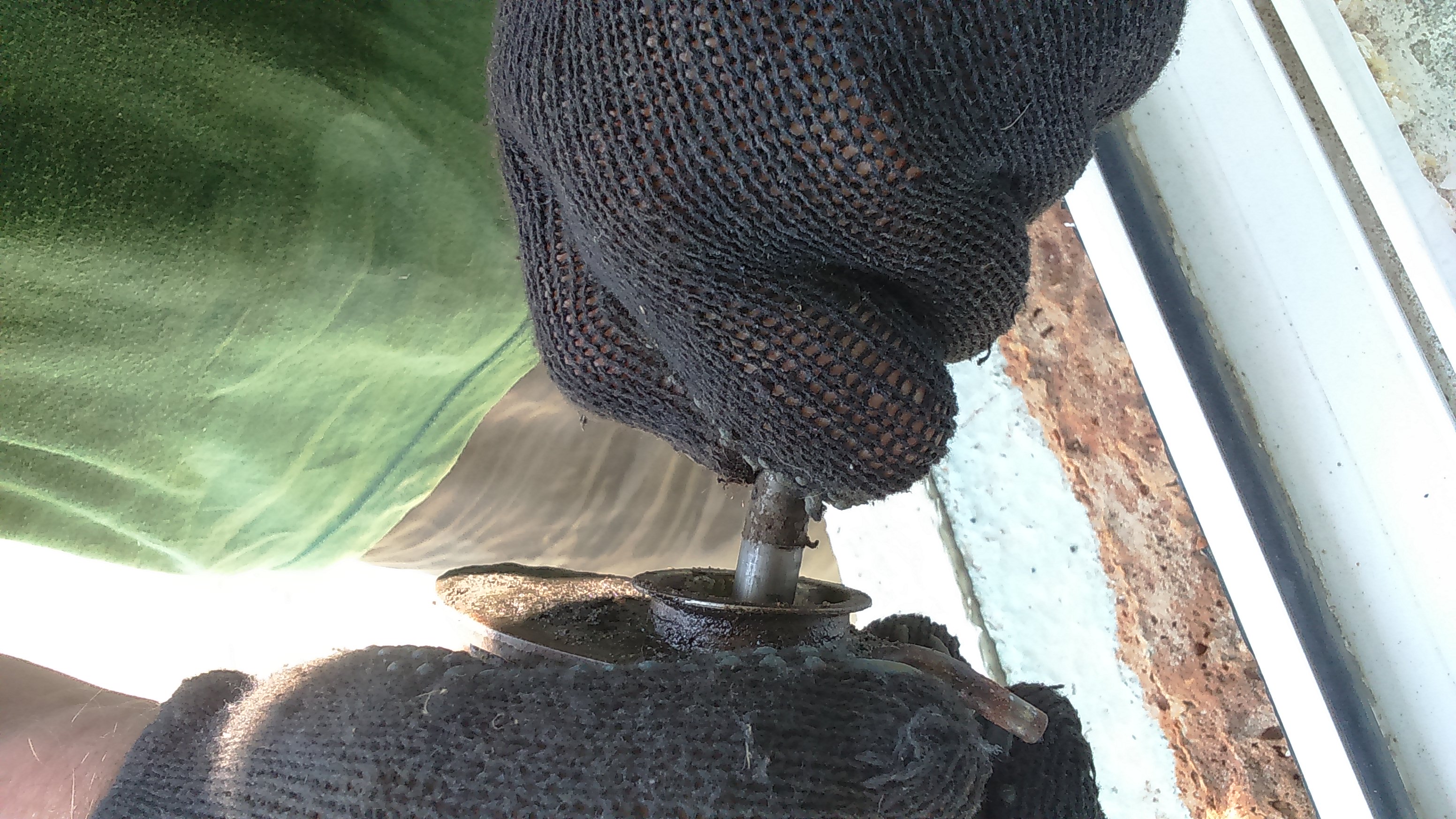

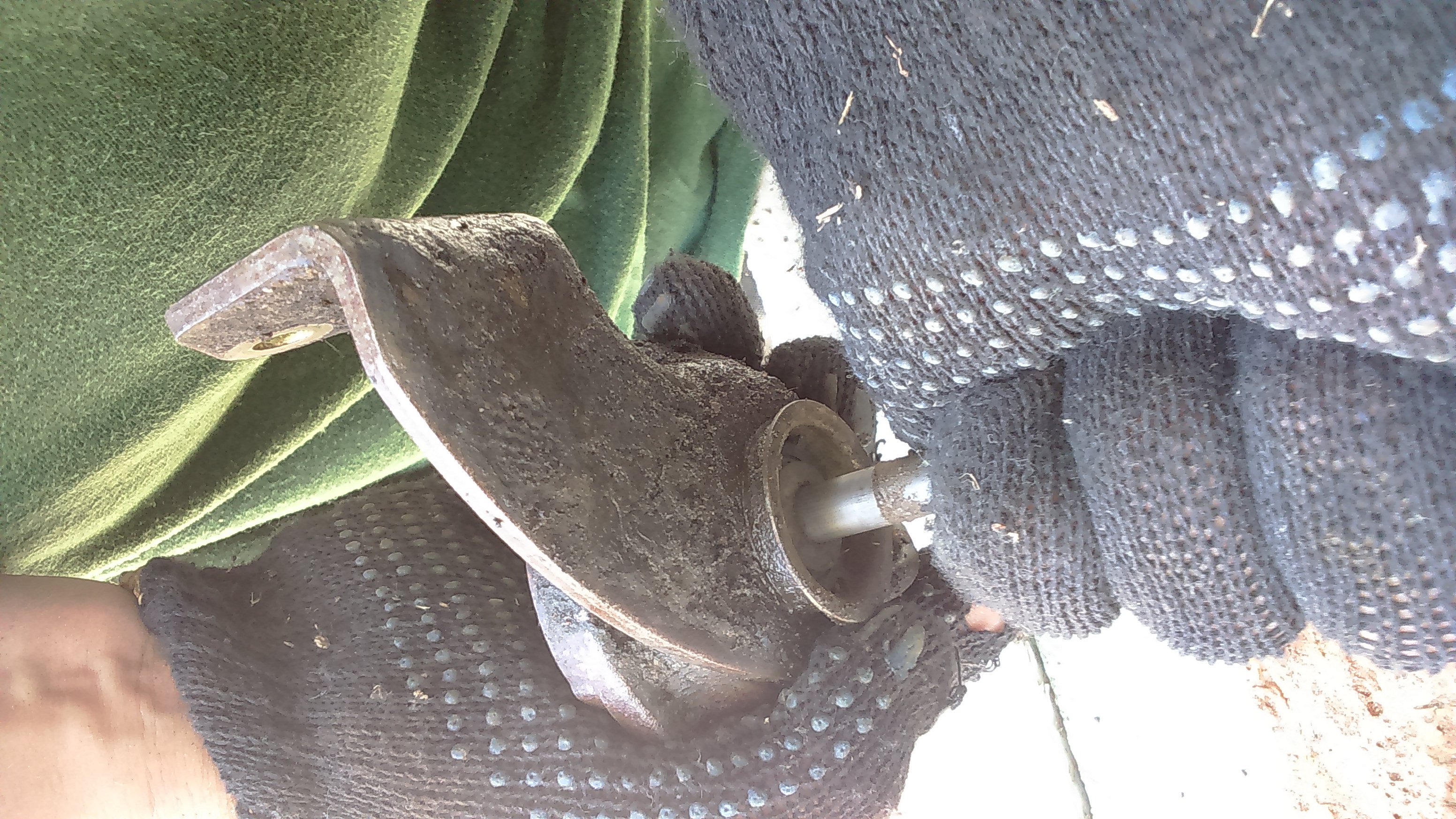

Сам датчик

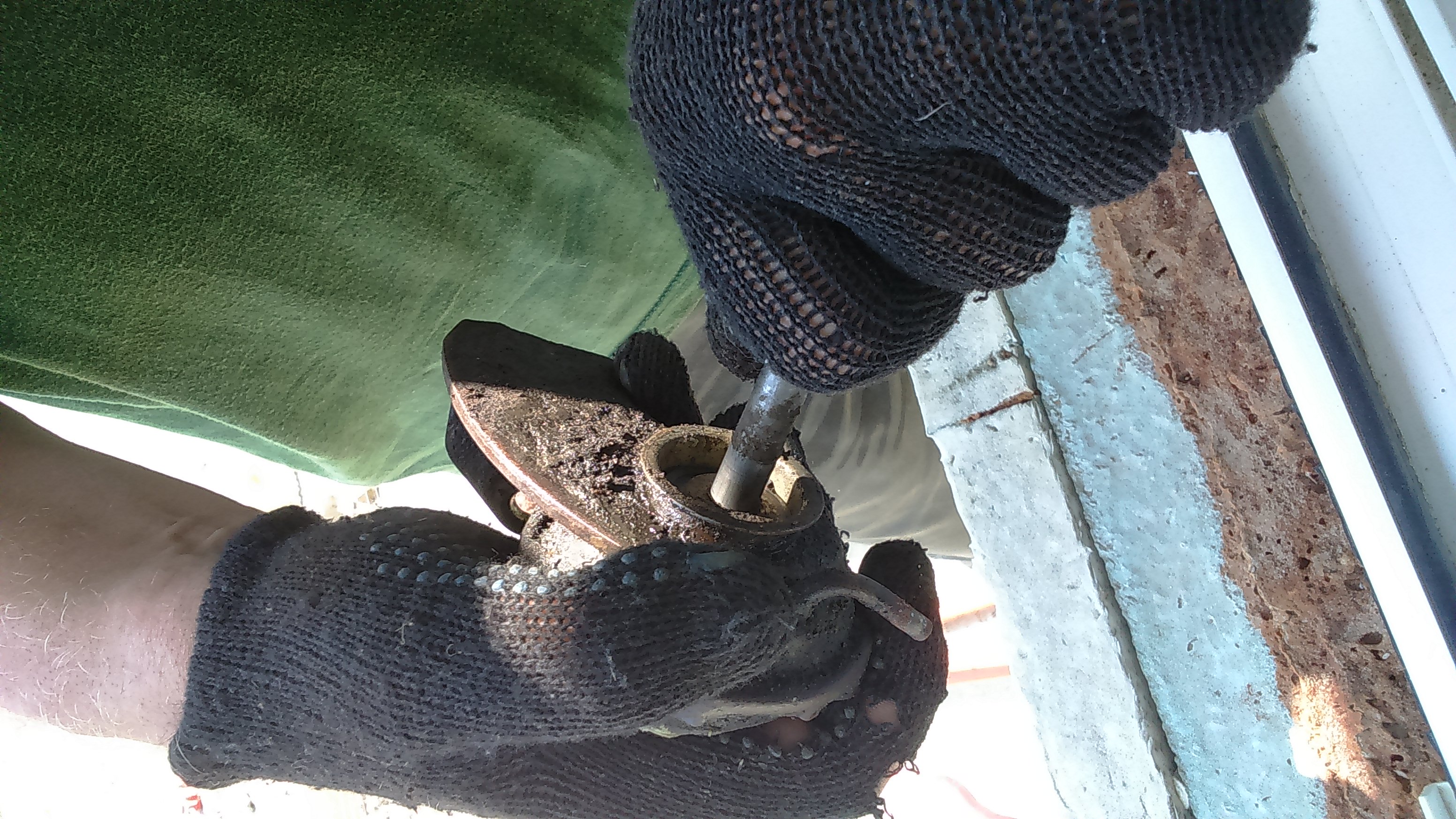

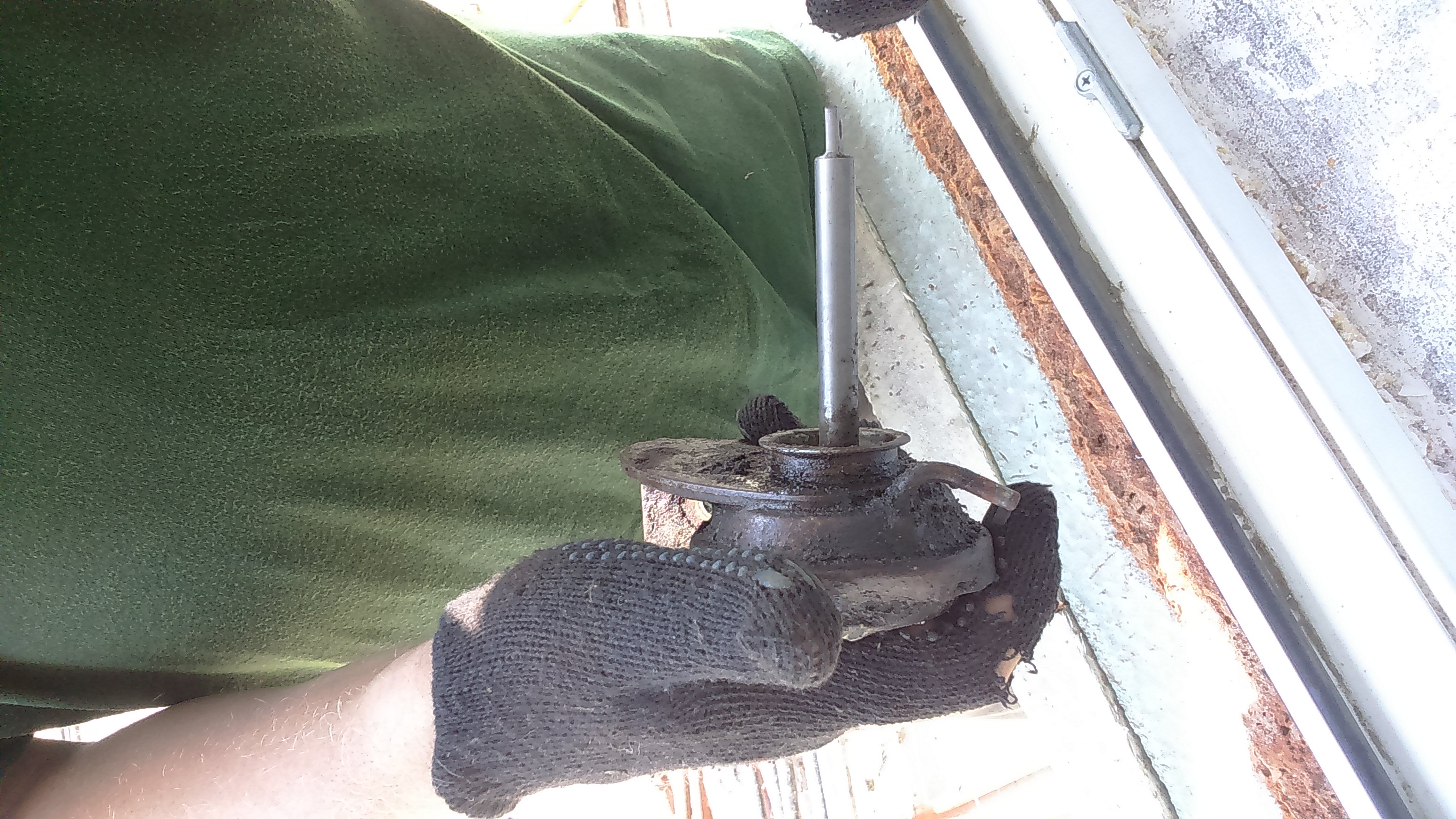

Rommy писал(а):zmey28, а не сложно посмотреть (ну если не выкинул еще старый актуатор), шток на сколько в ней движется туда-сюда? На 2-3см похоже? :)
гляну, отпишусь. но там действительно шток 2-3 см но рабочая поверхность (в смысле блястящая)))))) мм10 как ты говоришь. я тоже это смотрел остальное в налете грязи. сфотаю выложу. просто не особо заморачивался я видел что он клееный поэтому принял решение поменять, так встрянешь где нить в ибинях и не подлезешь принудительно включить)))

вот так как то. рабочая поверхность 2-3 см а когда снял то всего 10 мм блястящим было
