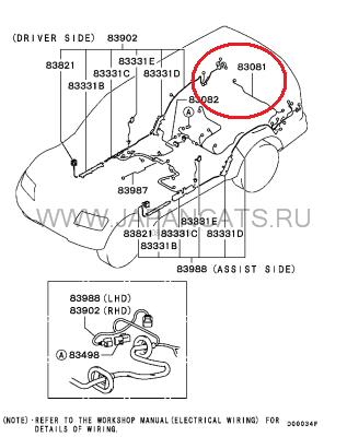

А на четвёрках существует подобный индикатор?
ПыСы. Вот что то похожее в ветке троек http://www.pajero4x4.ru/bbs/phpBB2/view ... 0#p1330609

Rus-4x4 писал(а):Всем привет!
У меня П3. Без проблем установил на машину фаркоп и подключился к левому заднему фонарю, а правый поворотник кинул отдельный провод. Ну это ладно... Вопрос в другом. Перерыл весь интернет... Случайно обнаружил на панели приборов индикатор фаркопа :) (он последний справа) А раз он есть, то он должен гореть, когда я подключаю прицеп. Вопрос, как сделать так, вернее подключить проводку грамотно, чтобы загорался индикатор фаркопа.
Заранее спасибо за ответ!
Думаю, что нужно поставить родной блок согласования и подключится к штатным разъемам.

А это нужен ваш вин. У П4 такой лампы я не замечал :( И штатной косы от розетки фаркопа до фишки в правом заднем крыле тоже не видел в программе. Нужно покопаться в программе по вашей машине. Не исключено что просто нужна штатная коса от фишки до розетки.

AndreyLWB писал(а): А это нужен ваш вин. У П4 такой лампы я не замечал :( И штатной косы от розетки фаркопа до фишки в правом заднем крыле тоже не видел в программе. Нужно покопаться в программе по вашей машине. Не исключено что просто нужна штатная коса от фишки до розетки.
Да я и у третьих чет не видел. Перерыл весь интернет, ну хоть где нибудь бы нашел хотя бы картинку. VIN JMBLNV78W5J001640

Я тоже не нашел отдельной шины. Только до крыла и все. Азия и Южная Америка выдают фаркоп как у Lebed он и для П3 и П4 один. Судя по типу крепления (не шар), а зуб дракона, он не предусматривает электрику вовсе, по крайней мере на тойотах так и идет исключительно на азиатский рынок, может поэтому его нет на Монтеро и тем у кого дизель, он может не встать, по программе только 3.0 и 3.8 аккуратнее! Будем искать дальше:)
Странная история :) Фаркоп то я уже поставил босаловский. Надо будет еще раз разобрать и сфоткать индикацию. Интересно, как все же можно найти концы от этого индикатора...

Я тоже не нашел отдельной шины. Только до крыла и все. Азия и Южная Америка выдают фаркоп как у Lebed он и для П3 и П4 один. Судя по типу крепления (не шар), а зуб дракона, он не предусматривает электрику вовсе, по крайней мере на тойотах так и идет исключительно на азиатский рынок, может поэтому его нет на Монтеро и тем у кого дизель, он может не встать, по программе только 3.0 и 3.8 аккуратнее! Будем искать дальше:)[/quote]
Странная история :) Фаркоп то я уже поставил босаловский. Надо будет еще раз разобрать и сфоткать индикацию. Интересно, как все же можно найти концы от этого индикатора...[/quote]
Думаю, что в приборке даже лампы нет и кроме пиктограммы тоже ничего нет. Но, я еще поищу на досуге. Может в правом руле есть эта фича в работающем состоянии.

AndreyLWB писал(а): Думаю, что в приборке даже лампы нет и кроме пиктограммы тоже ничего нет. Но, я еще поищу на досуге. Может в правом руле есть эта фича в работающем состоянии.
В том то и дело, что лампочка есть :)

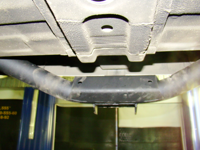

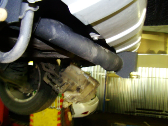

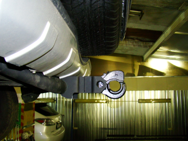

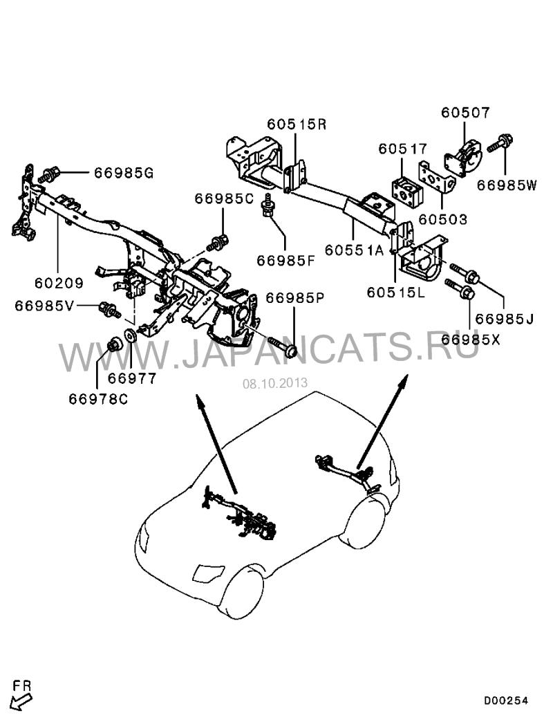

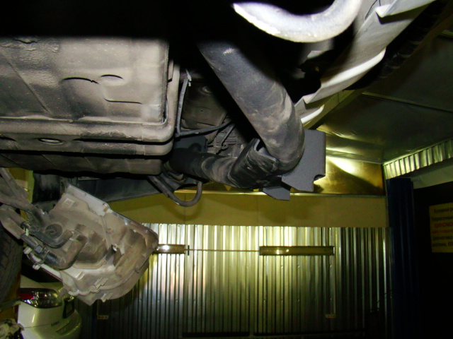

Lebed писал(а):Приехал и мой арабчонок)))...
Поставил. Штатный крепёж от буксировочной балки подходит весь, дополнительно ещё надо 4 болта М12 длиною 40 мм. Для монтажа пришлось отстёгивать задний кондей.

max_ua писал(а):И как? Нравится?
А то. :) :*DRINK*:
