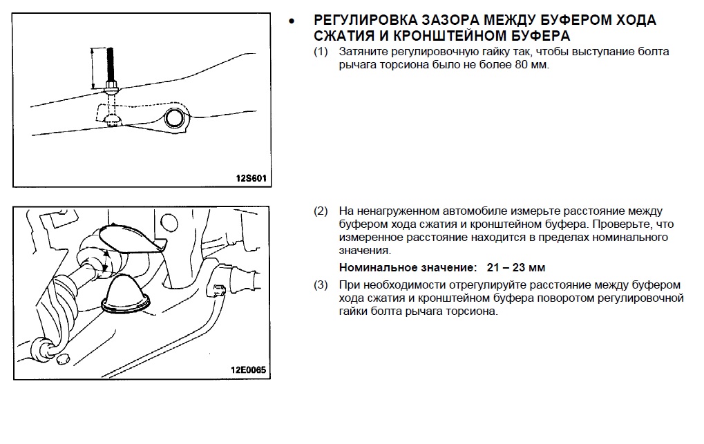

Вопросик про МПС-1, но думаю он не отличается от П1/П2. Суть вопроса: Подкрутил торсионы. Было до верхнего отбойника около 30 мм, стало 18. До нижнего было около 25, стало 35. Перед поднялся на ожидаемые 10 мм. Проверил специально давление во всех колесах. Сделал замеры и чуть не упал — разница между расстояниями от земли до арок левой и правой стороны — 20 мм. До центра колеса — одинаковое. Что такое может быть и как это можно вылечить? Единственное, что могу предположить — это проседание подушек на одной стороне. Но как могут просесть ВСЕ подушки одновременно. Ведь разница одинаковая что спереди, что сзади… Ваши предположения?!
И еще: Расстояние до верхнего отбойника какое должно быть по букварю — не нашел нигде… Не сильно я накрутил?

Re: Подготовка П1 и П2.
Dev писал(а):.....Расстояние до верхнего отбойника какое должно быть по букварю — не нашел нигде… Не сильно я накрутил?
Хоть и поздно, но вдруг кому пригодится

Вопрошавшему может и поздно, а остальным точно пригодится.qwertyqwer писал(а):Dev писал(а):.....Расстояние до верхнего отбойника какое должно быть по букварю — не нашел нигде… Не сильно я накрутил?

Так вопрос стоял "до верхнего". Про нижний в букваре написано...

Ну а что мешает выставлять по букварю?
Не является ли это "путём наименьшего сопротивления"? Можно конечно и по верхней кромке колеса выставить, или по углу рычага например, в астропрогноз заглянуть наконец...... но по отбойнику ИМХО проще, быстрее, да и надёжнее

+1.qwertyqwer писал(а):Ну а что мешает выставлять по букварю?
Dev просто удивляет.

У меня, кстати, была ситуация, когда на торсах меток тупо не было. Вот тут да, засада, эмпирическим путём

А чего удивляться? При люфте машины меняются зазоры. Крутим торсионы их выравнивания. Понятно что по книге между НИЖНИМ отбойником 23. При этом между верхним У МЕНЯ 35!!! Я хочу знать минимум между ВЕРХНИМ?! Что удивительного?!

Удивительно, что так и не понимаю работу независимой подвески, крутя торсионы, ну ладно чуть (опять же смотри книгу и сделай чуть меньше), а то ведь до отбойника, а потом пишут, что у меня лифт передка 2". Или Я чего то не понял?

Наверное ничего.Dev писал(а): При люфте машины меняются зазоры. Крутим торсионы их выравнивания. Что удивительного?!
НО!
Вообще-то (ИМХО конечно) делая лИфт машины необходимо сохранить (или постараться максимально) некую "базовую безопасность". Закрученные сверх меры торсионы, так же впрочем как и опущенные, снижают возможность НОРМАЛЬНОЙ артикуляци, т.е. уменьшают ходы подвески, и как следствие - снижается вероятность нормального, внятного управлениф а/м. Поэтому желательно бы НЕ ПЕРЕБОРЩИТь с регулировками, а добиться этого можно только одним способом - выставив торсионы ПО БУКВАРЮ, ибо эти параметры заданы производителем. Лично у меня причин сомневаться в прищуренных анжинерах нету.

Дык а кто против... В моем посте главными словами являются - "меняются зазоры" и "выравнивать"... Т.е. они уходят от заводских и я их возвращаю обратно, накручивая торсионы. Просто в штатном положении было снизу меньше чем сверху - 25 против 35 мм. А я чуть подтянул, до уровня ровно наоборот. Вот и пытаюсь узнать: А сколько собственно БЕЗОПАСНО сверху оставлять? Ищу где об этом почитать, а не только на словах - до 15 мм типа... Ну да ладно, на данный момент я остановился на 25 сверху, 35 снизу... Сейчас вот в выходные поменяю по кругу подушки кузова и сделаю нелинейный лифт 6-0 (или 6-2 возможно), а там посмотрю, может верну к заводским параметрам. Меня просто не устраивал завал носа на 60 мм, вот и подтянул, приподняв его ЧУТ-ЧУТЬ...

Ты это реально говоришь или прикалываешся?Dev писал(а): Вот и пытаюсь узнать: А сколько собственно БЕЗОПАСНО сверху оставлять? Ищу где об этом почитать, а не только на словах - до 15 мм типа... Ну да ладно, на данный момент я остановился на 25 сверху, 35 снизу...
От нижнего отбойника до упора 21-23 мм, соответственно на верху будет правильный зазор, а какой он ни кто его не мерял, зачем величина не изменна или ты можешь поотделности отрегулировать и верхний зазор и нижний? К примеру сделать 35 и там и там.

Да что-ж такое-то? Вроде и буквы русские и слова понятные, а не улавливаете смысл моего вопроса! Я спрашиваю - ни КАКОЕ ПРАВИЛЬНО, а КАКОЕ МИНИМАЛЬНО БЕЗОПАСНОЕ и желательно не на словах, а по какой-нибудь книжке... На пальцах, ожидаю ответа типа такого: "Вот в том-то источнике нарисовано, что безопасным является зазор до 15 мм... А вот меньше - будет УЖЕ НЕ БЕЗОПАСНО..." Это конечно приведет к нарушению зазора снизу, но останется в БЕЗОПАСНОМ пределе...Смайлик писал(а): Ты это реально говоришь или прикалываешся?
