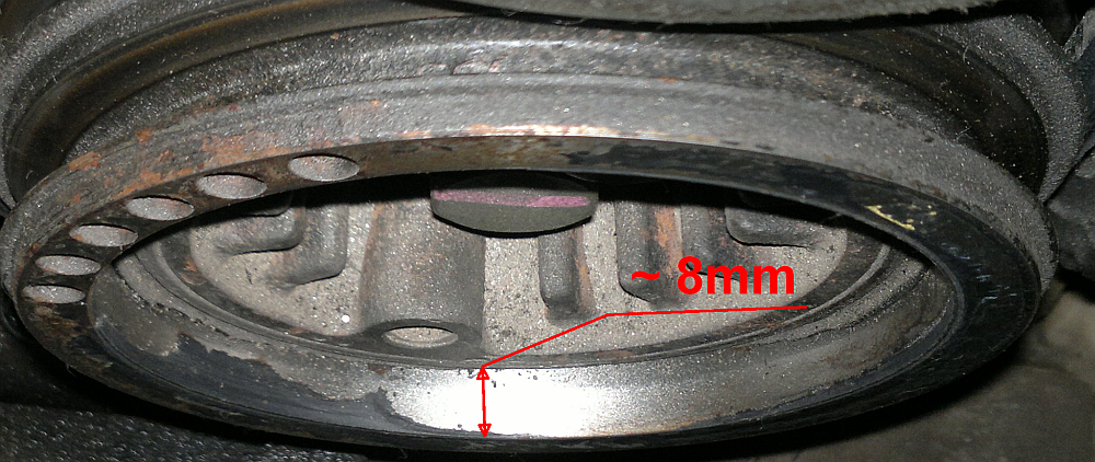

Писали здесЯ иль нет,мну не попалосЯ.
А трабла така-на дизЪле 3,2 примерно на 100тык сполз шкив коленвала(отслоиласЯ резина)
Лечение-замена
http://pajero4x4.ru/bbs/phpBB2/viewtopi ... 0&t=118360
Фоту оттуда приведу и здесЯ

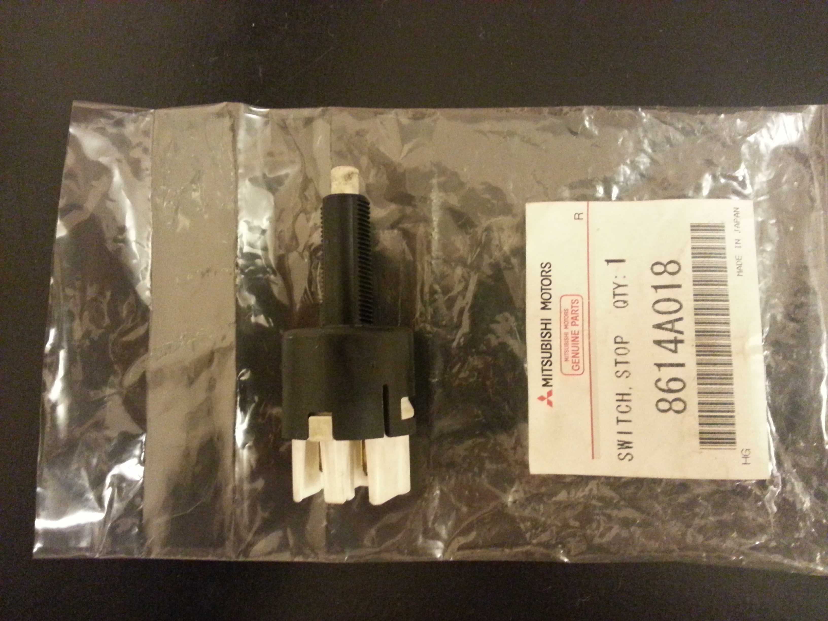

Платон Gtnhjd
Сообщения: 16
Зарегистрирован: 02 мар 2012, 21:41
Двигатель:: Бензин, 6G75
Мой автомобиль(и):: Pajero IV, 3.8 (японец)
Re: Обзор встречающихся неисправностей Pajero IV
Сообщение Платон Gtnhjd »
СМ писал(а):
СМ писал(а):
Платон Gtnhjd писал(а):Как и у многих на форуме на 92 тыс км появилась традиционная проблема "На панели загорается три лампы: АВС, ASC OFF и иконка скользкая дорога. Соответственно все эти системы не работают". На выходных поеду в Рольф лечиться. Фотки проблемы и её лечение выложу после посещения.
Ну, что излечился? в чем была проблема?
У меня такая же неисправность, только пробег у меня 160 000 км.
Не дождался ответа.
Сегодня был на диагностике, заодно и излечили. Перегнил или отломился провод переднего левого датчика АВС.
Провод подсоединили - проблемка излечилась. Сказали, что ненадолго т.к. надо менять провод а он в сборе с датчиком. Но пока поезжу. Час времени, 1200 руб.
Наконец доехал до сервиса и был приятно поражен решением данной проблемы:
1. код ошибки - 61.
Результат замена так называемой "Лягушки" (Датчик, на шток которого давит педаль тормоза, и соответственно идет команда на лампочки стоп-сигналов) Фото виновника прикрепил к сообщению. Удивлен, что никто из едущих позади в течение месяца, не сделал мне замечание об отсутствии загорания стоп-сигналов и при этом не въехали в "корму".
