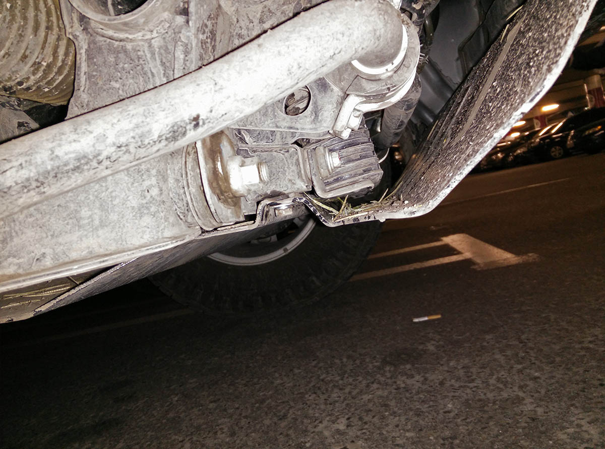

Похоже, мои опасения насчет переднего листа подтвердились. Давеча легонько шкрябнул передним листом по каменистой грунтовке. Сам лист абсолютно целый, небольшие царапины. А вот нижние болты крепления выгнуло дугой, т.к. лист съехал примерно на 1-2см назад. Короче, коллос на глиняных ногах, прочный лист, но при этом ни во что не упирается задней кромкой, вся нагрузка при ударе ложится на два тонких болта крепления.

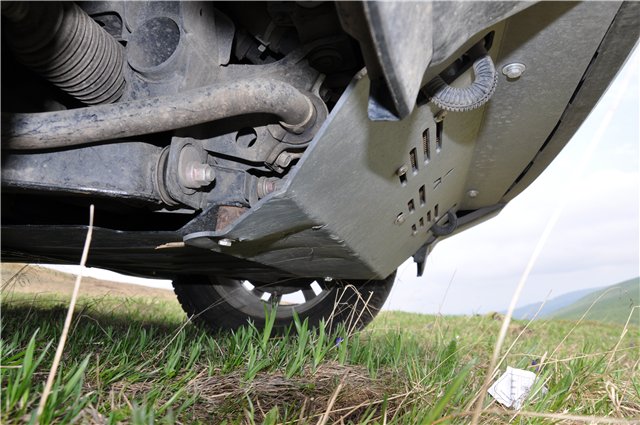

Не думаю, что эта защита вверх совершенства, но у меня она служит уже долго, сколько не втыкался на ней в камни, выдержала. Один раз снимал выправлял кувалдой, сильно приложился, но функцию свою выполнила. Рвать может дырки под крепёж, большие шайбы обязательно. Ну и я вместо штатных проставок, поставил увеличенные из толстостенной трубы (что под руку попалось).oasys писал(а):Похоже, мои опасения насчет переднего листа подтвердились. Давеча легонько шкрябнул передним листом по каменистой грунтовке. Сам лист абсолютно целый, небольшие царапины. А вот нижние болты крепления выгнуло дугой, т.к. лист съехал примерно на 1-2см назад. Короче, коллос на глиняных ногах, прочный лист, но при этом ни во что не упирается задней кромкой, вся нагрузка при ударе ложится на два тонких болта крепления.

Вчера купил передний лист Автощит с установкой. Открутили этот гребаный мотодор, итог: проставки сплющены от смещения листа. Болты встали по диагонали. На водительской стороне вырвало нахрен гайку внутри. Пришлось там балку сверлить насквозь, чтобы болт вкрутить. Повторю, это все в результате легкого шкряба по грунтовке, сама защита только слегка поцарапалась.kompail писал(а):Не думаю, что эта защита вверх совершенства, но у меня она служит уже долго, сколько не втыкался на ней в камни, выдержала. Один раз снимал выправлял кувалдой, сильно приложился, но функцию свою выполнила. Рвать может дырки под крепёж, большие шайбы обязательно. Ну и я вместо штатных проставок, поставил увеличенные из толстостенной трубы (что под руку попалось).oasys писал(а):Похоже, мои опасения насчет переднего листа подтвердились. Давеча легонько шкрябнул передним листом по каменистой грунтовке. Сам лист абсолютно целый, небольшие царапины. А вот нижние болты крепления выгнуло дугой, т.к. лист съехал примерно на 1-2см назад. Короче, коллос на глиняных ногах, прочный лист, но при этом ни во что не упирается задней кромкой, вся нагрузка при ударе ложится на два тонких болта крепления.

Ну не знаю почему в данном случае так, у меня все нормально. Фотку смотри где приложился, как раз возле болта был один из ударов. На память приходит что у Светлтого такая защита стояла, тоже не жаловался. Либо как вариант упало качество. Хз.oasys писал(а): Повторю, это все в результате легкого шкряба по грунтовке, сама защита только слегка поцарапалась.

Как вариант у вас был удар более вертикальный.

Как вариант болты надо заменить на более прочные. Еще лист матадора упирается в следующую защиту, что снижает нагрузк на болты. В моем варианте нагрузка на этот узел еще больше изза увеличинных проставок. Как удар может быть вертикальный, не с парашута на камень приземлялся)))

Прочности болтов вполне хватило - вырвало гайку. Да и полюбому прочность двух 8-мм болтов явно маловата для выдерживания удара 2.5-тонной дуры. И проблема листа мотодора именно в том, что он никуда не упирается, а просто лежит внахлест.

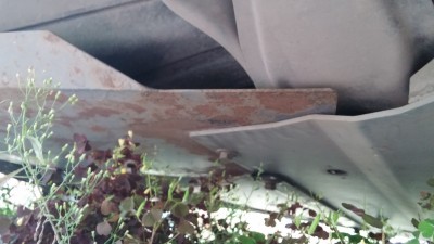

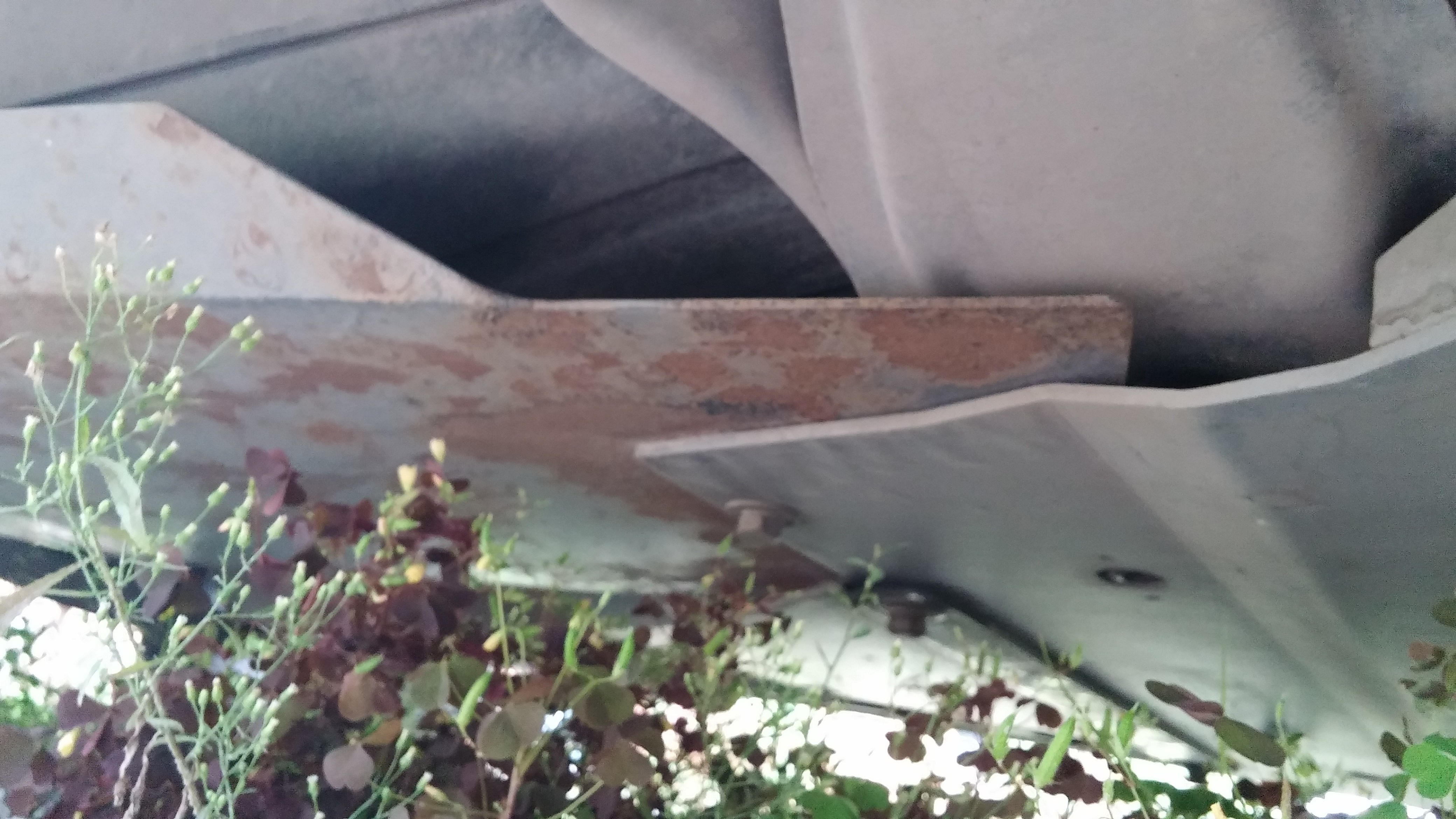

Вот наконец дошли руки сделать фотку переднего листа автощита в месте примыкания к следующему листу. Обратите внимание, как отштампованный изгиб обходит интеркулер, создавая вокруг зону безопасности и упирается, именно упирается в следующий лист (сравните с мотодором, который просто лежит внахлест). Заодно, кстати, и головки болтов защищены.kompail писал(а):Как вариант болты надо заменить на более прочные. Еще лист матадора упирается в следующую защиту, что снижает нагрузк на болты.

Смысл в том, что композит клиренс ест не зря. Он очень хорошо поглощает энергию удара, в результате чего меньше достается, балкам, интегрированной раме и пр. элементам. По мне пусть лучше под днищем будет 4-5 см демпфирующего материала, чем эти же 4-5 см. бесполезного пространства никак не смягчающего удары на бездорожье.Migo писал(а):6. Композит - съедает клиренс 3-5 см. Лифтовать авто ради того, чтобы поставить композит? Для меня сомнительная затея... Она ведь перекрывает все нижние точки/балки? Сколько реально со своими развитыми ребрами она крадет от клиренса в самых нижних своих до земли точках? Сделать из авто пузотерку на 180 мм?... А смысл?

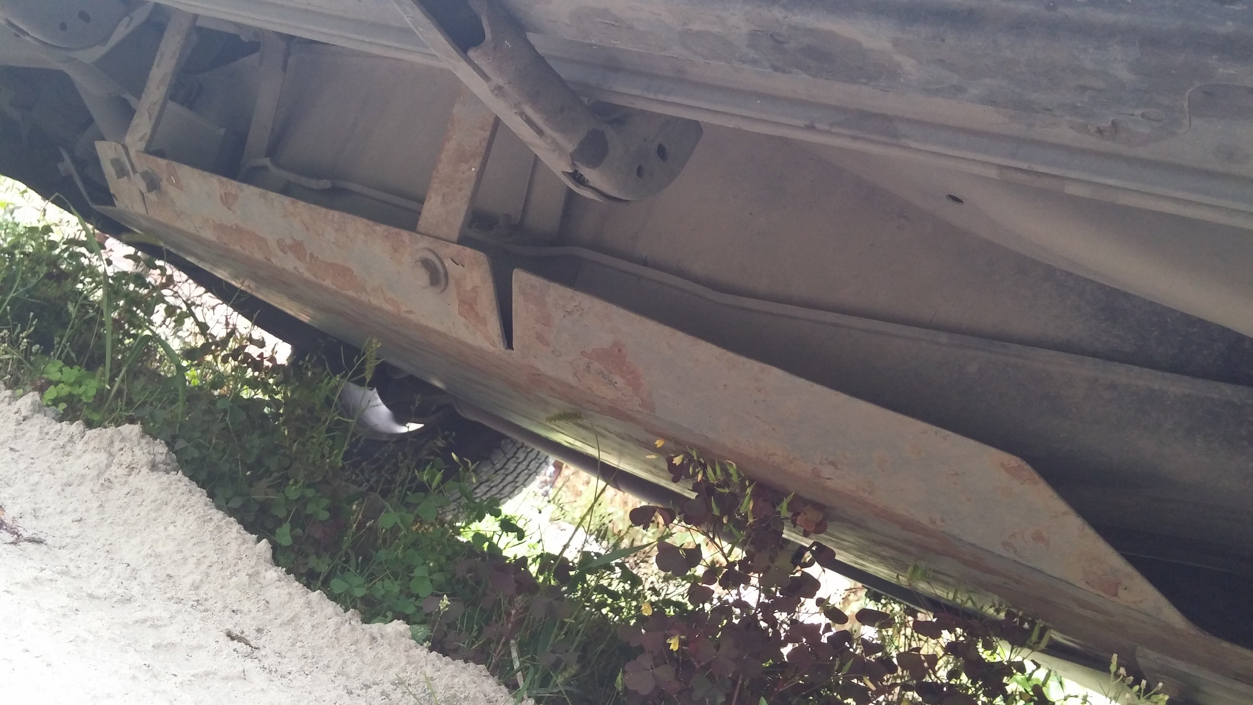

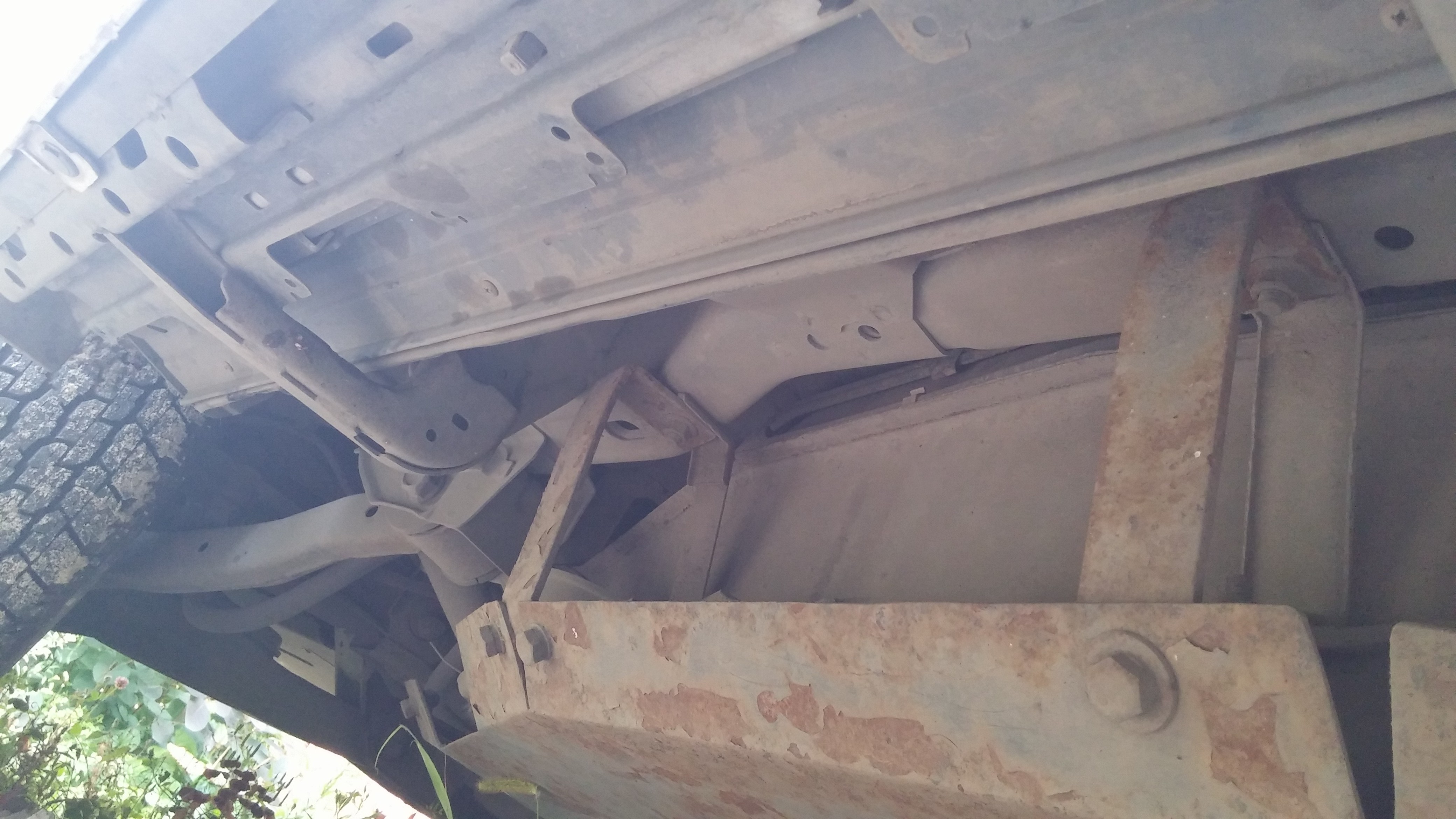

Согласен. 4 года назад установил 3 стальных листа автощита ( 4-го ещё тогда не делали). И показала она себя вполне достойно при езде по грунтово-каменистым дорогам Кольского п-ва.oasys писал(а):1. В топку.
