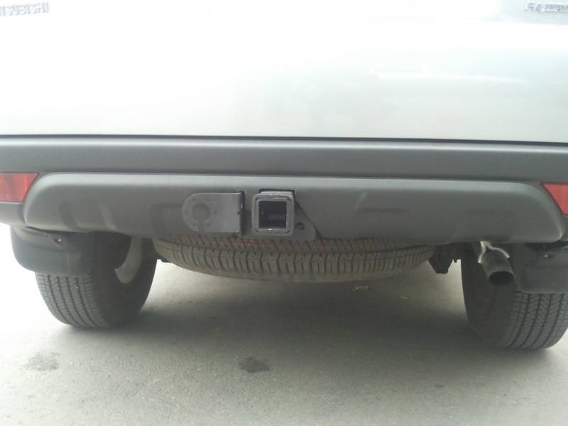

Кто-нибудь ставил такой?
Сообщения: 57398
Благодарил (а): 1026 раз
Поблагодарили: 4782 раза
Re: Фаркоп на НМПС
У такого тоже глушак будет в фаркоп дуть
Fil30.76
Сообщения: 239
Зарегистрирован: 03 янв 2013, 16:48
Двигатель:: 4D56 EFI
Благодарил (а): 19 раз
Поблагодарили: 18 раз
Re: Фаркоп на НМПС
Сообщение Fil30.76 »
SNOOPER писал(а):У такого тоже глушак будет в фаркоп дуть
У этого же не дует!
Крепления одинаковые.
Сообщения: 57398
Re: Фаркоп на НМПС
Чем же они одинаковы?
Вы на наружные болты не смотрите. Вы смотрите на крепление к раме. Глушитель находится внутри рамы. И при плоских креплениях глушитель оказывается внутри фаркопа. Чудес не бывает :)
