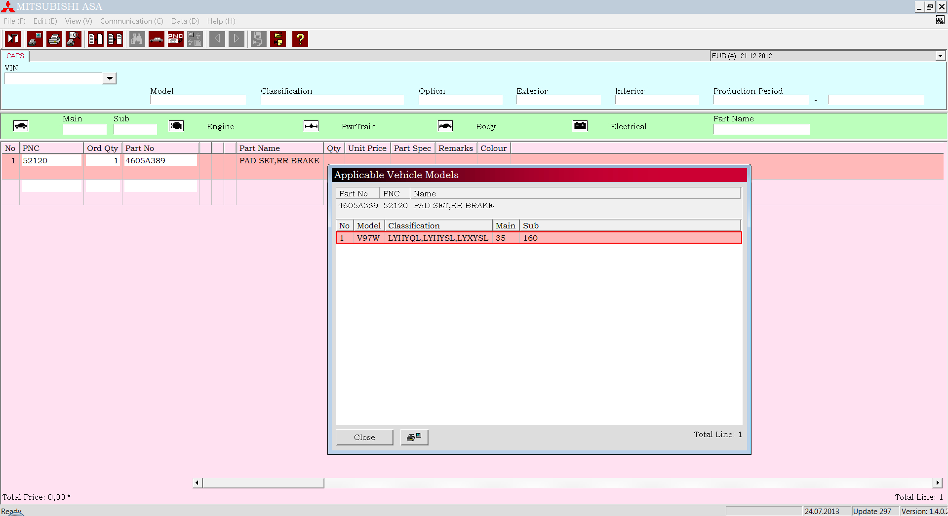

megranny писал(а):Дык там же араб.
А что, у них свои колодки??? Задние-то вроде совпадают номера.
То, что другие люди говорят обо мне - никак не характеризует меня... зато отлично характеризует их!
megranny
Сообщения: 6152
Двигатель:: дизель 4M41
Откуда: ЦФО,76
Благодарил (а): 16 раз
Поблагодарили: 79 раз
Re: Тормозные колодки на PAJERO IV
Сообщение megranny »

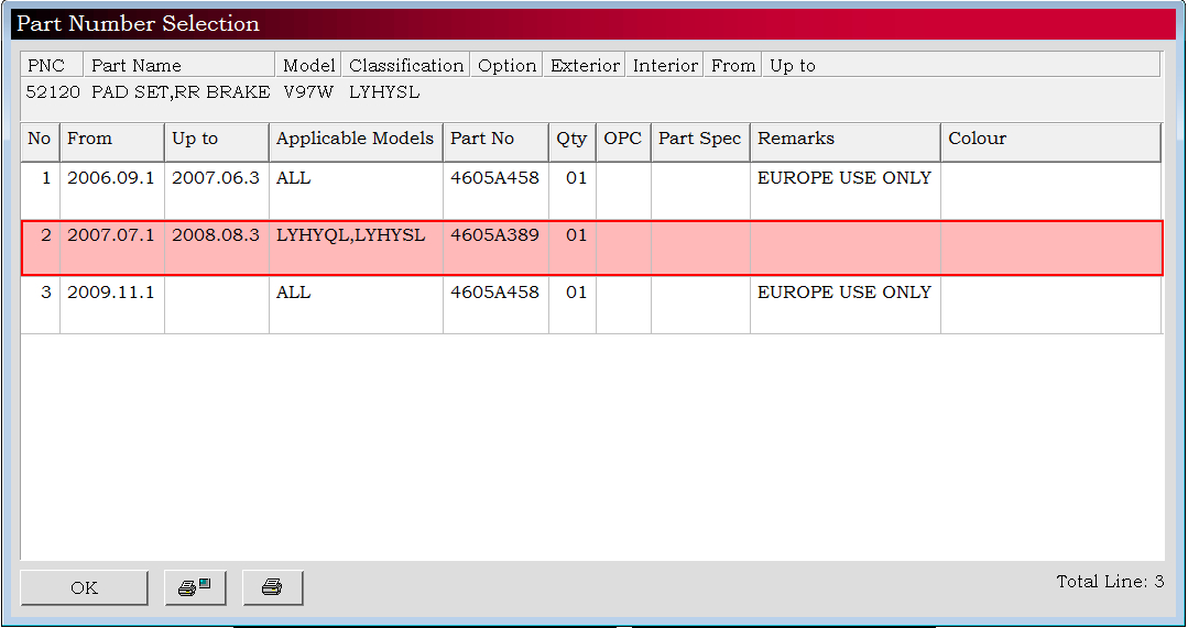

Возможно исполнение.Ведь есть EUROPE USE ONLY и EXCLUDED EUROPE USE,а на вид одне и те же
вот по 4605A389
Они идут к определенным моделям.
Копнул еще малёхо:
Дык это 3,8 и шли оне только один год.
У эхиста свой взгляд на продажу оригинальных запчастей :mrgreen:

megranny писал(а):
Таааак, чем дальше тем интересней))))

RUS72 писал(а):
megranny писал(а):Чтобы не гадать,закинь мну VIN и будем поглядеть :mrgreen:
Закинул. :)
Ответил. ::-D:
Сообщение Жека Оренбургский »
Ответил. ::-X:
