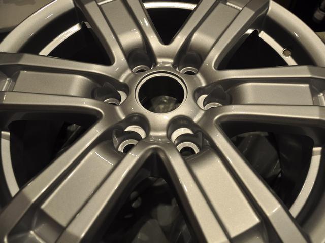

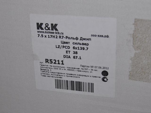

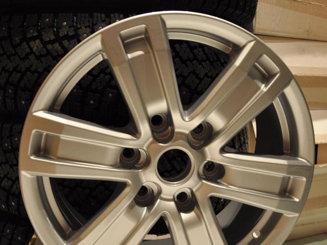

Заказал диски К&K R7-Рольф, смотрятся на NMPS они хорошо, КиК'овские стояли на предыдущей машине, откатали 6 лет без нареканий, выбор был сделан. Вчера привезли. Вот, сижу теперь и думаю, сильно меня нае или все же терпимо...
Что меня смущает. Этикетка на коробке вот такая:

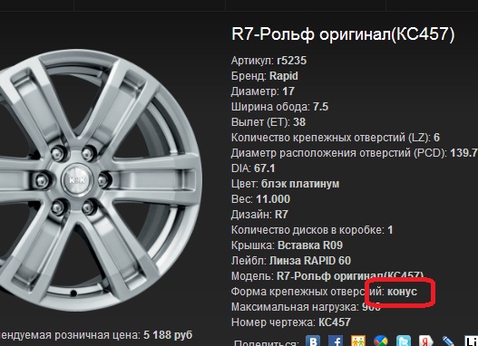

На сайте производителя почему-то нет артикула R5211, ближайший похожий - это r5235.

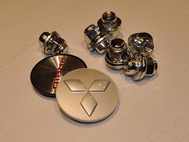

С диском комплект крепежа и пластиковые заглушки:
Заглушка с митсубишевским лого, конечно, прикольная, но почему-то нет фирменной заглушки K&K, как на сайте. Вместо нее какая-то RAPID. Смотрим дальше, там же на сайте для всех дисков указано, что они сделаны под конусную гайку:
Но на мой дилетантский взгляд гайки мои совсем не конусные. Или я что-то не понимаю.
Картинки с дисками:
Подделывать К&К - звучит как-то смешно, но уж слишком много разночтений...

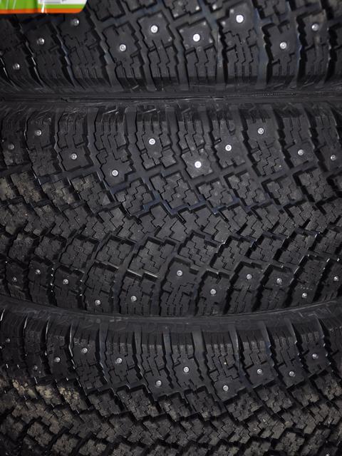

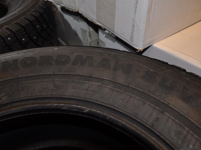

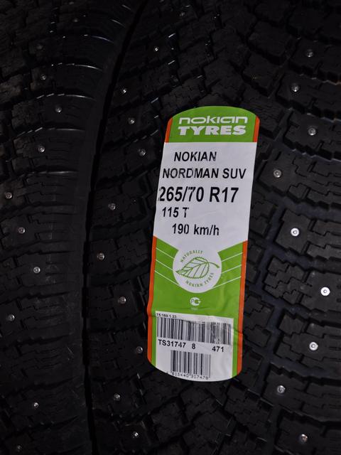

И до кучи курьез с шинами. Заказал Nordman SUV, вроде бы его и привезли:
Фирменные этикетки в наличии:
Но протектор у него LT'шный:
Совсем как у lalex здесь http://www.pajero4x4.ru/bbs/phpBB2/view ... 0#p1102711.
И как с этим жить?!

Радуйся, тебе повезло. Диски КиКовские 100 пудово. Делают они и под конус и как на наших стоковых стандартных дисках под цилиндр с шайбой. Так что считай повезло, что остаёшься на родных гайках. Все конусные гайки, что имеются в продаже по сравнению с оригинальными цилиндрическими по твёрдости чистое сырьё. У меня например заглушки тоже РАПИД, а посадочные места под конус. Нордман SUV, тоже бывает двух рисунков, у меня точно такой как у тебя. Два сезона, гребёт зачётно, многие гоняются именно за этим протектором, он сейчас реже встречается, чем новый.
