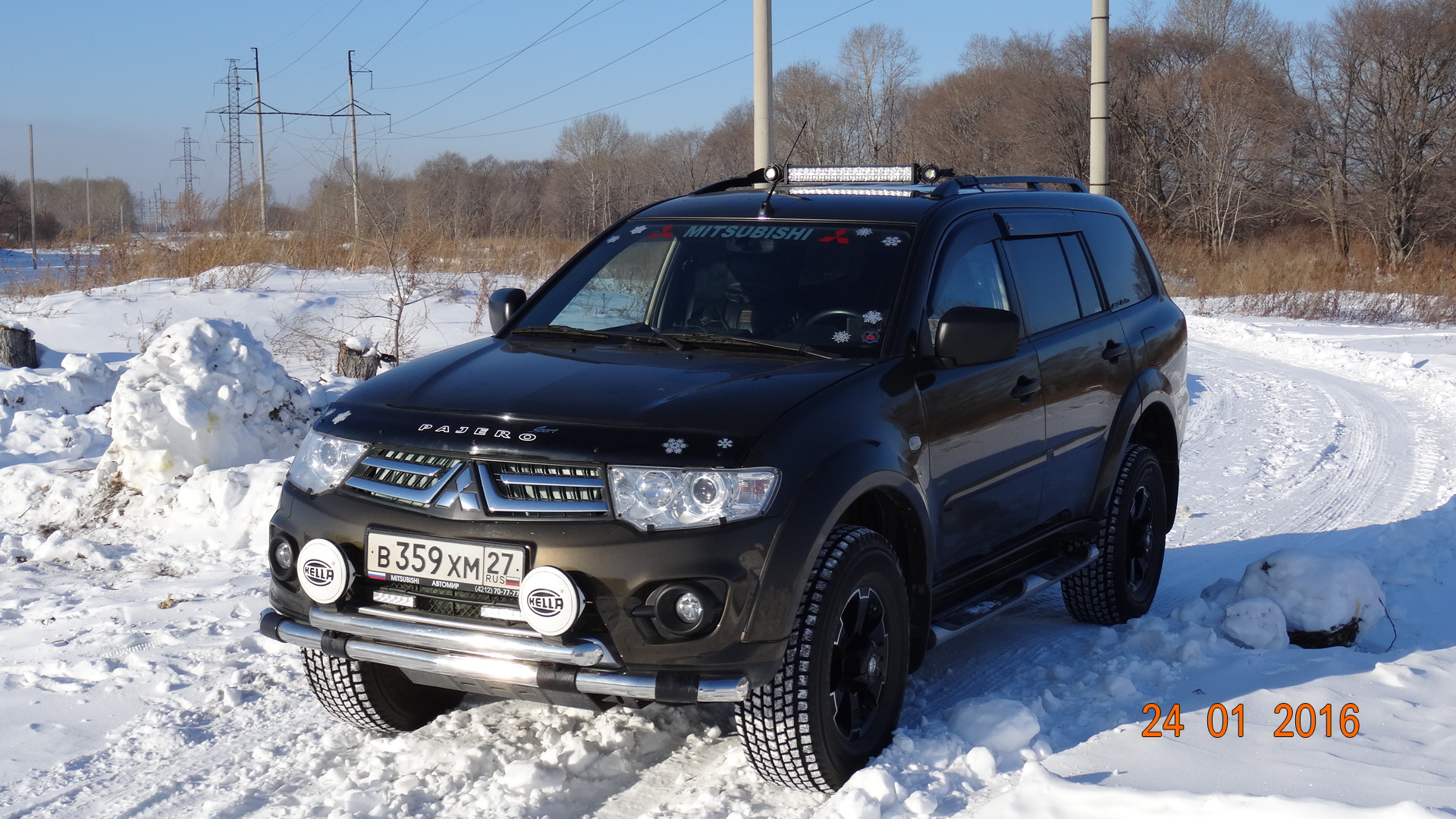

По поводу: "С включённой люстрой по трассе" - ездить конечно нельзя, да и никто и не ездит, если только очень редко... какой нибудь балбес ::-[: . Больше, на трассе напрягают колхозники с ксеноном, да с мощными доп фарами LED, которые по неграмотности, приобретают и ставаят, как доп ближний, или как ДХО. Только вот большинство из них не в курсе, что по техрегламенту, ДХО должны автоматически отключатся, при включении "БЛИЖНЕГО".
П.С. Я на крышу большие лопухи ставить не стал, как и багажник - за аэродинамику переживал, и повышенный расход - был опыт, ещё на ВАЗ 21063. Но всё же, хотелка победила, и расход совсем не сильно вырос - а может потому, что аэродинамика балки, всё же получше, чем у багажника на крыше? Площадь цеплялок за воздух, у багажника больше, чем у балки.
П.П.С. Вот кстати, один из таких продавцов псевдо "ближнего". У него ДАЛЬНИЙ и БЛИЖНИЙ, различаются исключительно по углу развёртки луча, ДАЛЬНИЙ - 30градусов / БЛИЖНИЙ - 60 градусов. И уже смотрю расторговался - всего один комплект остался "ближнего". Теперь и его покупатели, уверенные в том, что купили именно БЛИЖНИЙ, так же пополнят армию "лучезарных" водителей. http://www.pajero4x4.ru/bbs/phpBB2/view ... 2&start=15
