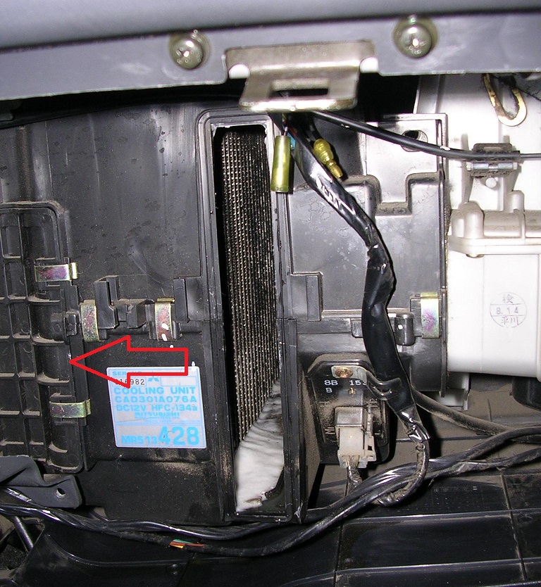

я когда климат ставил, вытащил блок отопителя...и подумал, а как бы его помыть без снятия :*CRAZY*:
у меня в машине душно становится при закрытых окнах :*DONT_KNOW*:
Я мыл без снятия. Снял бардачок, вынул фильтр и ...ээ.. ну что-то типа смотрового окошка на защелках.
Купил в МЕТRO автошампунь, разбадяжил по инструкции и из опрыскивателя помыл.
Чистоту контролировал с помощью фонарика - из "смотрового окошка" светил, со стороны фильтра смотрел.
Думал, все потечет на пол, принял даже меры, но все в итоге утекло без проблем через дренаж.
Говнища было немеряно, отмывал долго, раз 5-6 пришлось повторить процедуру.
Потом полил каким-то составом "для испарителя кондиционера", но что именно он делает не понял. То ли микробов каких-то убивает, то ли защищает - хз, загадка.
Но вывод такой - отмыть испаритель хорошо и без снятия очень даже реально.
Смотровое окошко
Смотровое окошко
ЗЫ
Да!
Через это "смотровое окошко" можно заодно глянуть как там дела у радиатора отопителя(печки).

Nickolas писал(а): Но вывод такой - отмыть испаритель хорошо и без снятия очень даже реально.
ЗЫ
Да!
о чем и спич :*CRAZY*:
но к сожалению нельзя помыть блок с заслонками...а там мух и пыли дожопы :*WALL*:

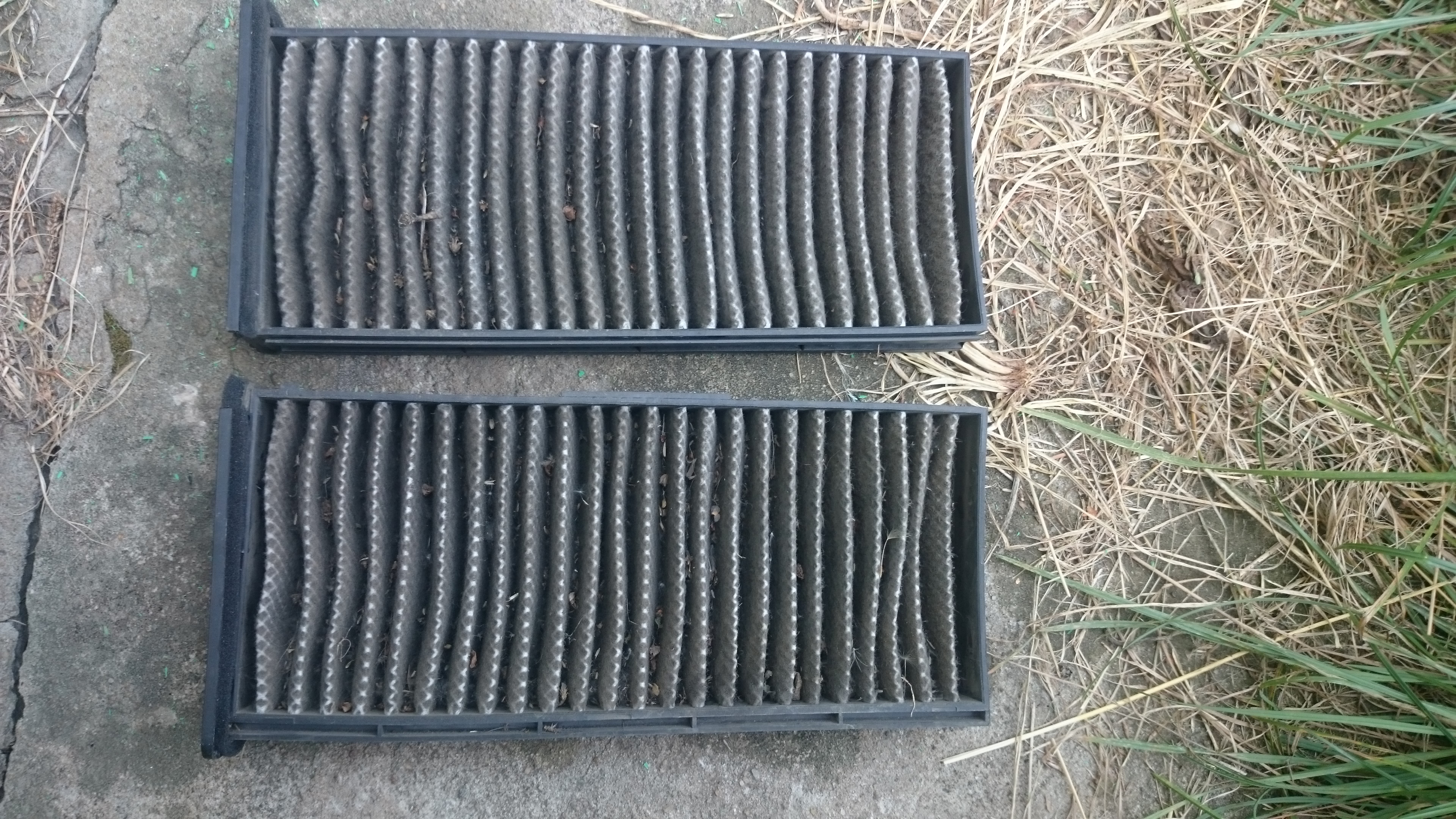

Вчера сменил фильтр - результат отличный.

Nickolas писал(а):
Алекс159 писал(а):
Nickolas писал(а):Ну вот тут не соглашусь.
Я лез к печке несколько дней, разобрал весь салон, думал, что там все суперплохо.
А когда добрался, то выяснилось, что все там в порядке, лишь только пылью припорошено. И блок заслонок тоже не особо-то и грязный.
на фиг... весной и осенью в режим рециркуляции и вот такую штуку - на всех авто этим пользовался
http://liquimoly.ru/cat/auto_ximiya/och ... disionera/
Во! Именно этой дрянью обрабатывал испаритель. Ничего не поменялось - зря только деньги потратил.
есть ещё дрянь - https://www.amag.ru/catalog/34393.html/ ... 2865071222
можно подсоединяется с трубке сброса жидкости и закачать в испаритель обратным ходом
