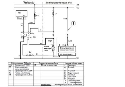

Сань! Мне так кажется, что если принудительно включить вентилятор на определенную скорость, то климат-контроль заработает сразу, раньше чем с 30гр. А если в режиме "автомат", то как климат узнает температуру антифриза? Это ведь, единственный параметр, который передается по шине? Питание с ЭБУ двигателя снято, не передается в шину... Блок климата не знает о температуре двигателя. Либо заработает на все деньги, либо не заработает. Утром промониторю, - у меня есть возможность все включить раздельно.
PaSportIII 2.4

А-аа-а! Ты в этом смысле? У меня частный случай - TTE а не TTC (нет 4-го пина на вебасто). Эта цепь колхозилась самостоятельно через модуль GSM.

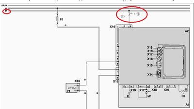

Вопрос: есть схема, как Вебасто, подключенный как автономный подогреватель, сделать ещё и догревателем?
Как сделать Гидроник в этой роли, я знаю. А вот как с Вебасто?

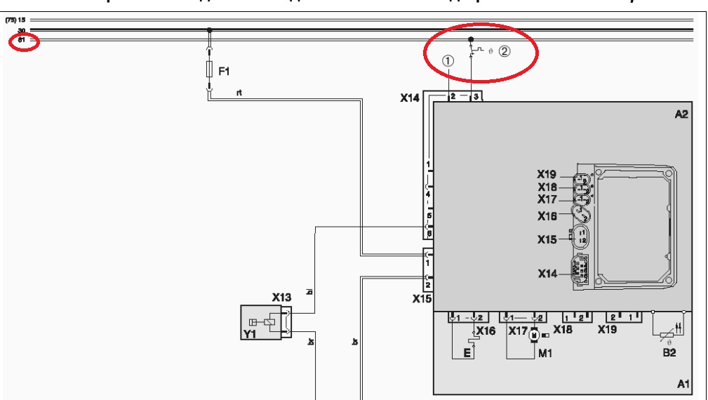

Если ТТ (не эво) подключение простое.
В нашем случае нужно каким то путём объяснить печке что мотор заведён.
Для этого нужно подобрать реле или контроллер, который будет по сигналу тахометра подавать 12v через датчик-выключатель наружной температуры на печку.
В обычной ситуации подразумевалось что сигнал будет браться со средней точки генератора, цепь 61 на схеме.
Завтра если будет время/желание проверю на своей ТТ С.

Т.е.надо на вход 3 организовать подачу разового сигнала 12V?
А в цепи 61 12V постоянные при работе двигателя? В разрыв этой цепи можно воткнуть реле или можно обойтись переключателем? И не нарушится ли таким образом работа в виде подогревателя?
Сообщения: 57504
Поблагодарили: 4805 раз
Re: Опыт Экспл Hydronik & Webasto на НМПС
Как то так. Нужно проверить.
В режиме догревателя свой насос печка включать не будет.
Сегодня проверю.

SKS писал(а):Т.е.надо на вход 3 организовать подачу разового сигнала 12V?
Если подаём плюс на контакт 3, печка стартует без насоса охлаждения как собственно и заявляется.
Плюс там должен быть только при работающем моторе.
Отлично!
Значит вешаем реле с постоянным плюсом. Управляющий сигнал от любого источника, который включается только при работающем моторе. В инструкции по монтажу Вебасто, которую нашел в инете написано, что сигнал на запуск догревателя берется от тахометра через датчик температуры и управляющее реле. Ну вместо датчика ставим обычный выключатель и вуаля. Займусь на досуге как потеплеет.
Кстати с Гидроником проще, там прямо в монтажной инструкции написано, что на управляющий контакт подать плюс от датчика или выключателя типа зима/лето. Можно даже не ставить реле (все никак руки не дойдут это сделать себе :) )
