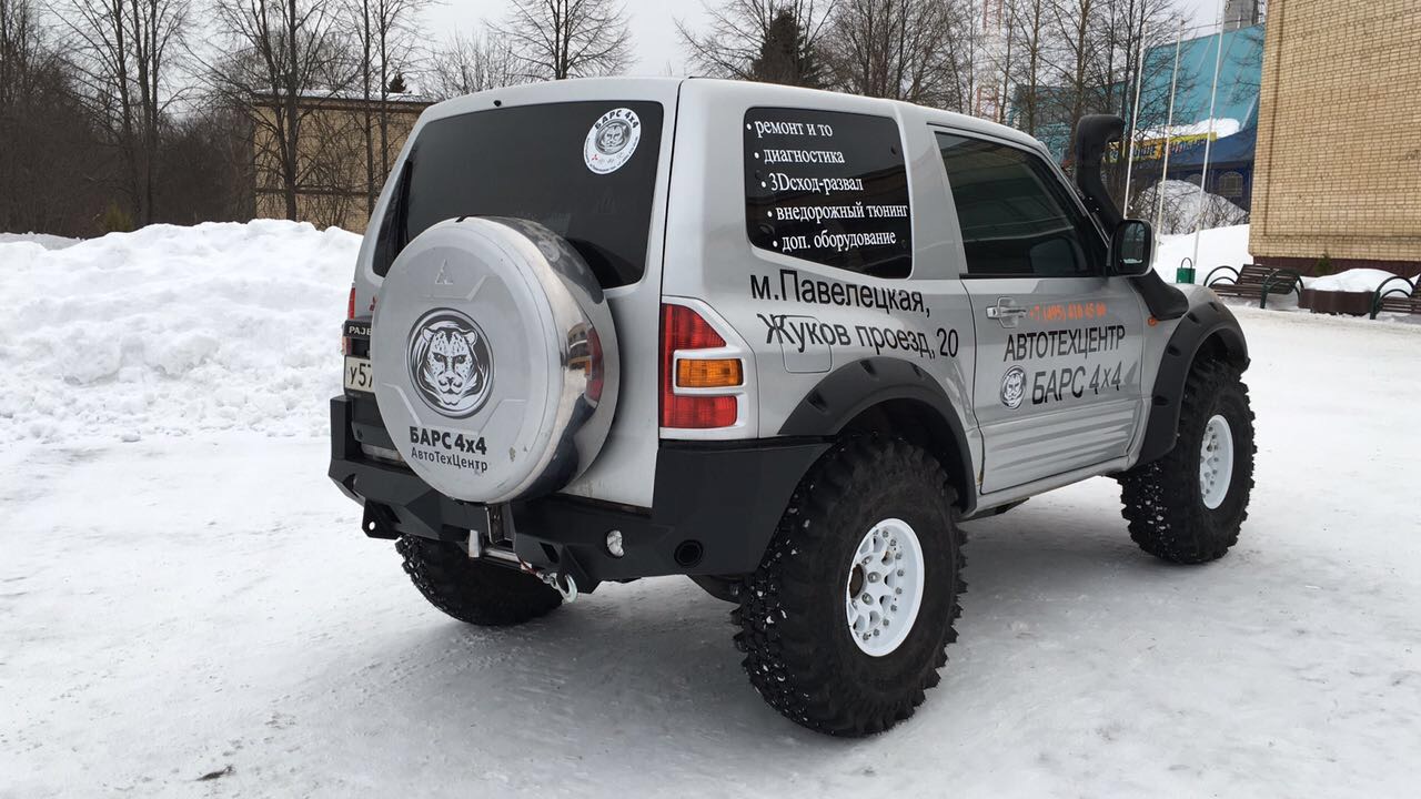

Саша привет.
Мы вон как над твоим бампером по издевались))) вырезали низ под лебёдку. Развели глушитель в 2 стороны в бампер. Как тебе?

Это чей такой красавец?димкин + Алёнка писал(а):Саша привет.

Позиционируется ,как демокар Барс СервисаMrBullyDouzer писал(а):Это чей такой красавец?димкин + Алёнка писал(а):Саша привет.
Димкин,ессно

Потому,что ты,лашок педальный,приколхозил ролики....клюз встал бы" прямо",без болгаринаDimix писал(а):зря зря зря
мну МШУ убить готов за то что бампер распилил когда лебедку втулил
А в случае с Барс Повозкой- там изначально концепция была,что задняя лебедка в салоне,в нише под запаску ....Концепция поменялась

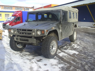

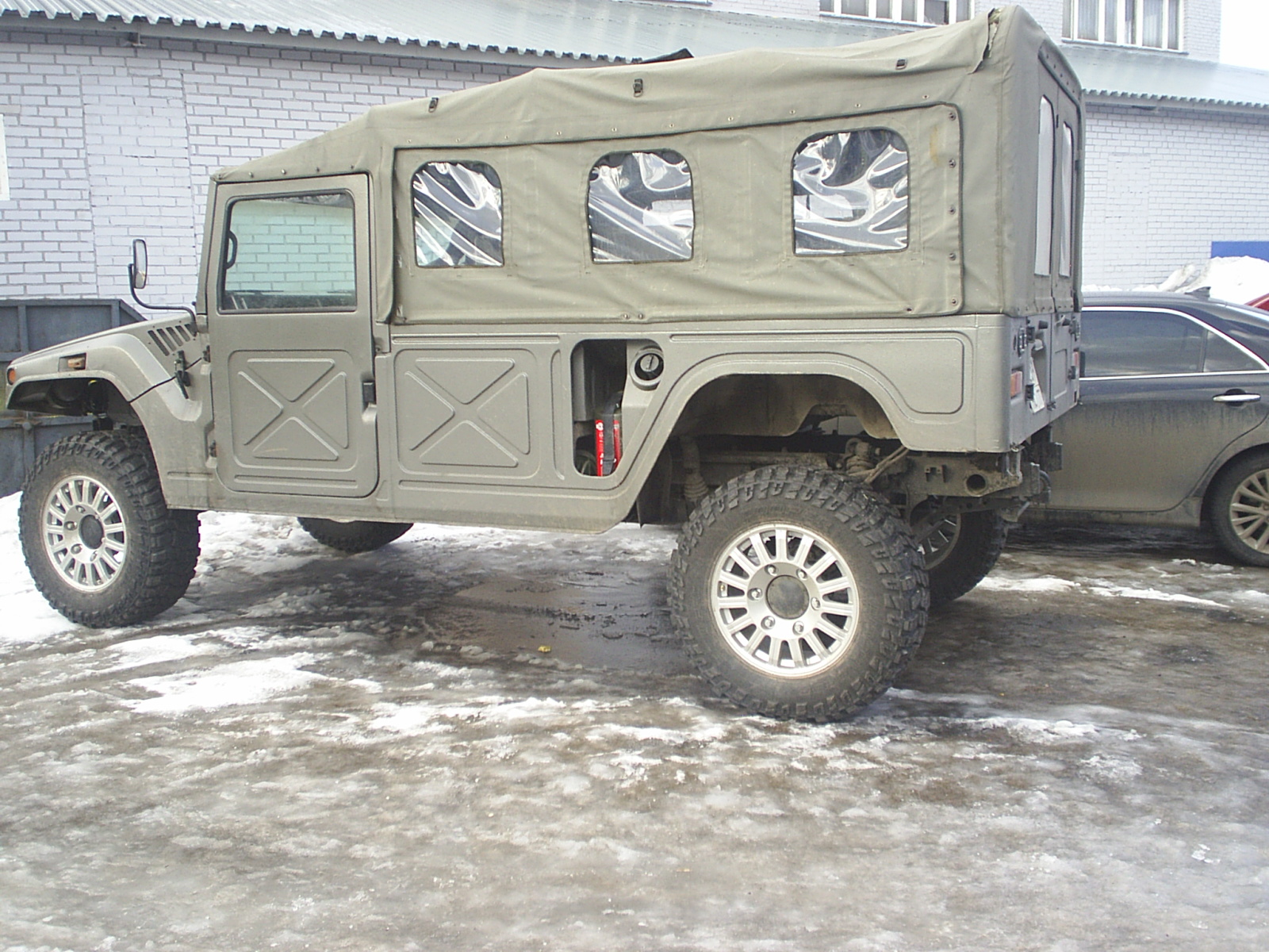

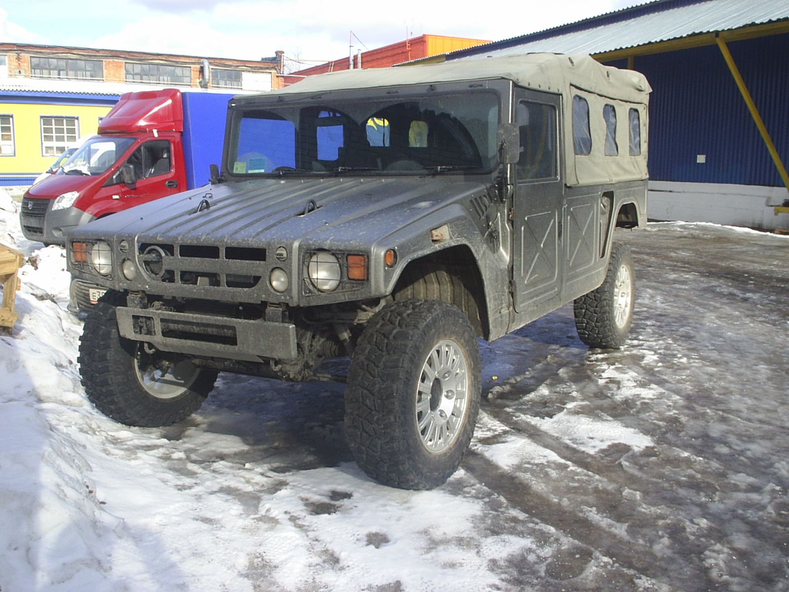

Похвастаюсь.Древние знакомцы сегодня притащили мегу
Для начала: трубчатые бампера,каркасная защита днища,алюшка в салон.
В планах замена тента на хард топ....
Короч,месяца на 1.5 работы хватит
