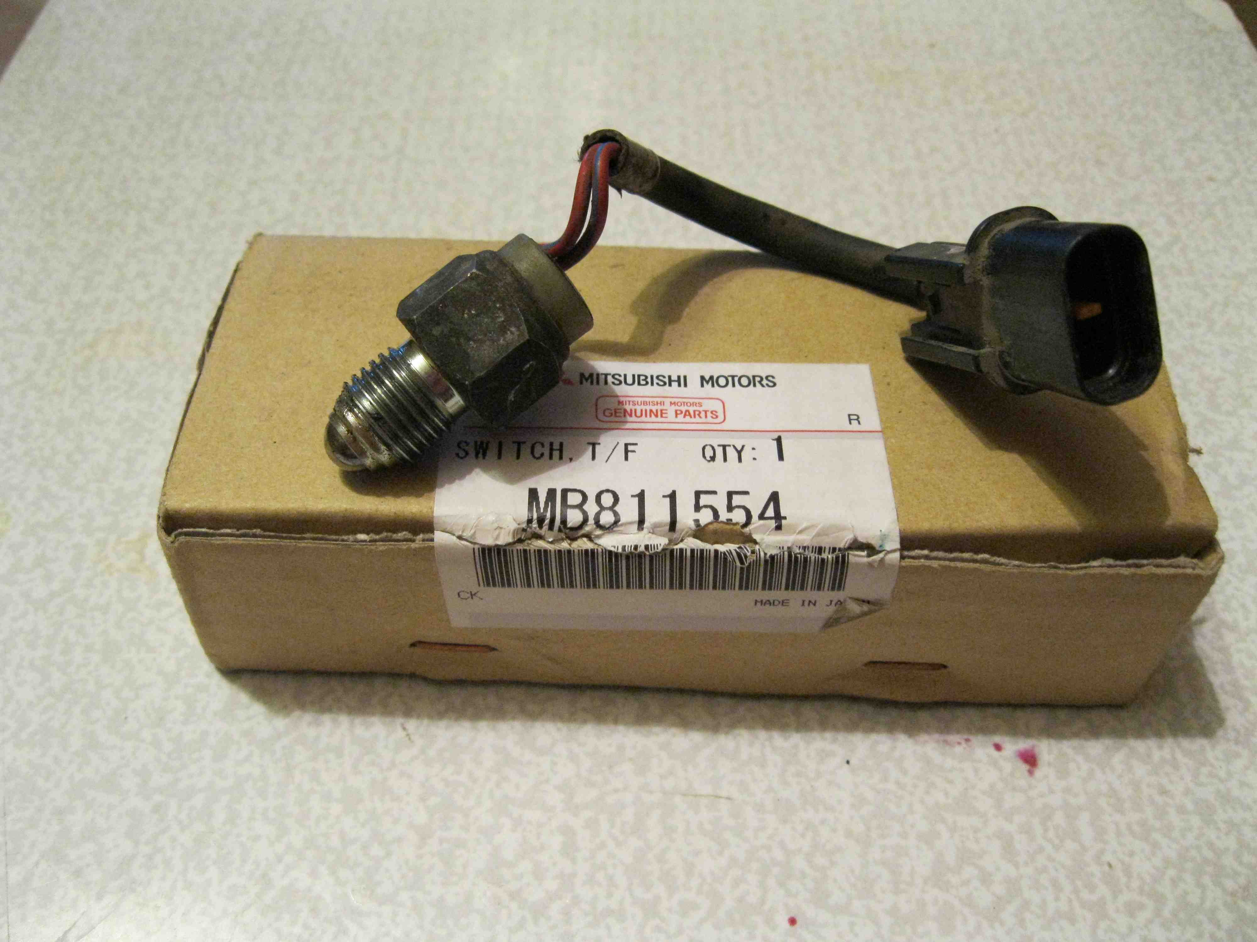

вот он датчик этот с раздатки, я поменял на новый. может пригодится кому картинка...

Скорей всего попутал трубки на клапанахKok d6 писал(а):Доброго времени суток! Подскажите пожалуйста! Вот у меня раньше зелёная лампочка подключения полного привода мигала. Затем я поменял клапана подключения полного привода и она перестала мигать но при этом передний мост тоже не подключается и лампочка тоже незагорается. Но когда одну клейму скидываеш с клапана лампочка опять мигает и привод без проблем подключается и отключается.

вот тоже не горит лампочка на приборке, но мост включается, посоветовали датчик сменить, понятно где он, понятно как откручивать, непонятно как подлесть без снятия коробкиalexpeskov писал(а):вот он датчик этот с раздатки, я поменял на новый. может пригодится кому картинка...

В теме есть: можно мягко говоря-помучится и сменить прямо так, можно приопустить раздатку (там с десяток болтов)и спокойно поменять (раздатку назад надо будет поднимать домкратом).gjkrjdybr писал(а):вот тоже не горит лампочка на приборке, но мост включается, посоветовали датчик сменить, понятно где он, понятно как откручивать, непонятно как подлесть без снятия коробкиalexpeskov писал(а):вот он датчик этот с раздатки, я поменял на новый. может пригодится кому картинка...

мне кажется это не датчик, а сама лампочка на приборке. или контакт где то.gjkrjdybr писал(а):вот тоже не горит лампочка на приборке, но мост включается, посоветовали датчик сменить, понятно где он, понятно как откручивать
ну то есть, я в теории не силён, но как я понял пока мы с ним возились (я рядом стоял, бестолковые советы давал
1. сигнал с датчика идёт одновременно на клапана и на лампочку ПП на панели. грубо говоря два разных провода с него идут. один на клапана, второй на лампочку. но на выходе у них одно и то же. один и тот же сигнал, одно напряжение (или его отсутствие). То есть у меня лампочка на панели мигала, мерцала, горела дрожащим светом. Понятно в общем... И вот когда мы сняли провода идущие с датчика на клапана под капотом и подключили к этим проводам вместо клапанов обычную лампочку - то эта лампочка мерцала и мигала точно так же, как и лампочка на панели! В унисон, одновременно гасли, одновременно загорались. Понятно? Как будто они на одном питании висят. Датчик замыкается - ток есть и на клапанах и на панели. Датчик не работает и не замыкается - тока нет ни на панели, на ни клапанах.
2. Поэтому, если мост нормально подключается и отключается - думаю что дело не в датчике. Это значит сигнал с датчика приходит на клапана, которые в итоге подключают мост (не важно как..). Главное это значит, что датчик работает! Он исправно отправляет сигнал на клапана. Логично?
По моему так, но спорить ни с кем не буду - не знаю! что видел - то и говорю, а в выводах могу ошибаться конечно...
Там надо приспустить раздатку (сантиметров на 5 опускается). Для этого надо винтов 10 открутить, которые её держат... И тогда всё равно трудно подлезть, но можно. Я бы сам не полез и за 10 тыщ, но там делов на 1000 рублей максимум, полчаса времени если есть яма, подъёмник, инструменты и главное - руки!gjkrjdybr писал(а):непонятно как подлесть без снятия коробки
