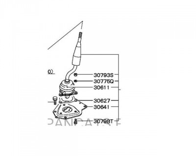

Подскожите пож. как можно откавырять крышку раздатки, она посажена на герметик и за долгие "лета" прикипела ::-(:
крышка под номером 30641
спасибо за помощь
Re: Не включается передний мост
Добавлено: 21 дек 2010, 13:35
Evok
Аккуратно погреть гарелкой и поддеть ответкой, если просто отверткой не поддевается. Вообще, там не должно быть проблем)

Arhitektor
Evok писал(а):Аккуратно погреть гарелкой и поддеть ответкой, если просто отверткой не поддевается. Вообще, там не должно быть проблем)
Спасибо Evok, вот только раздатка стоит на авто, а подлесть туда с горелкой непредстовляю возможным. ::-(:
Но идея с грением имеет место да и греть можно чем нить другим ::-): будем пробывать.
