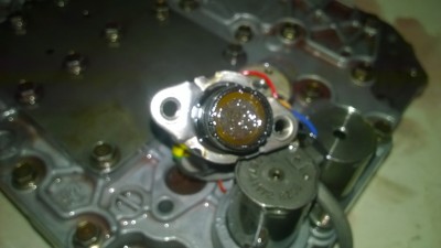

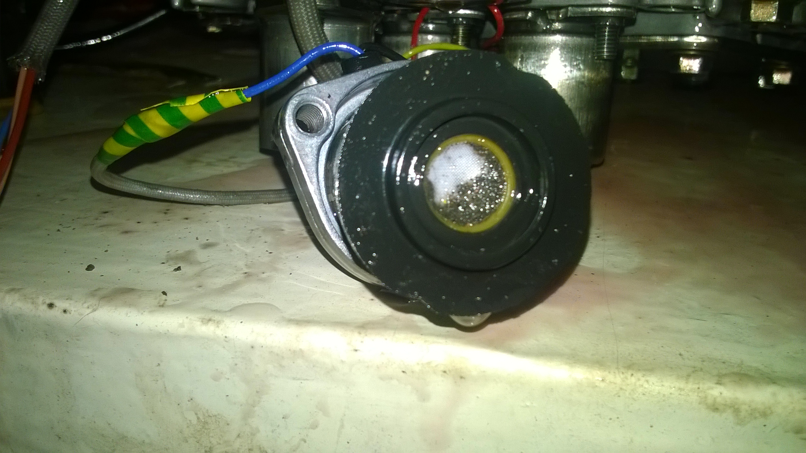

Ну вот и отчет по ремонту.напомню пропала задняя передача...в итоге была заменена муфта задней передачи целиком но т.к. Она тоже не первой свежести. В нее добавлен дополнительный диск в итоге на задней передаче у меня вместо 5 дисков стоит 6... Все бы ничего..после установки машина полетела..но не долго...начали вылетать скорости..что приводило к резкому увеличению оборотов..полистав букварь ...решил проверить клапана..2 из 4 были полностью забиты...чистим ставим на место ...

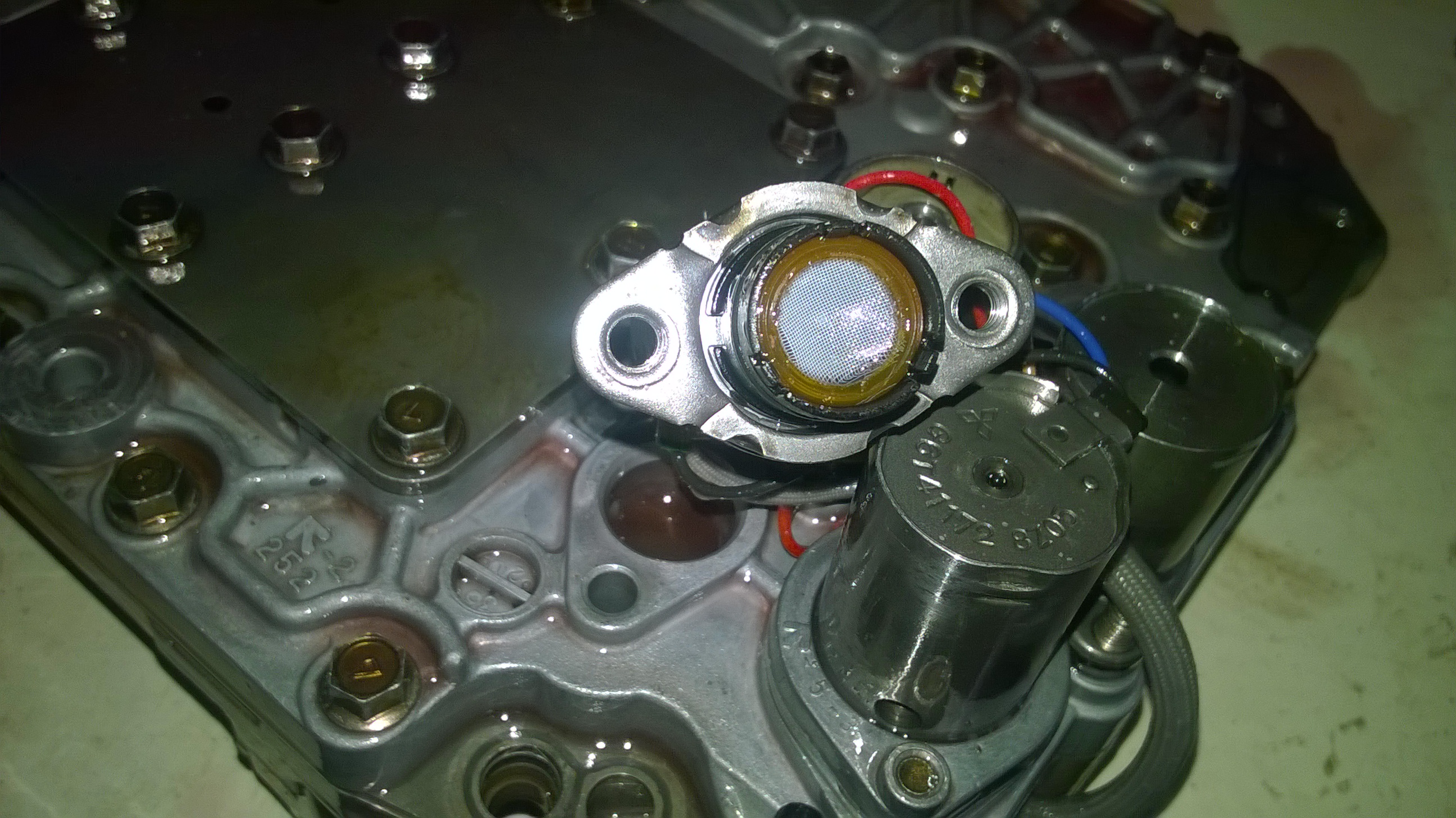

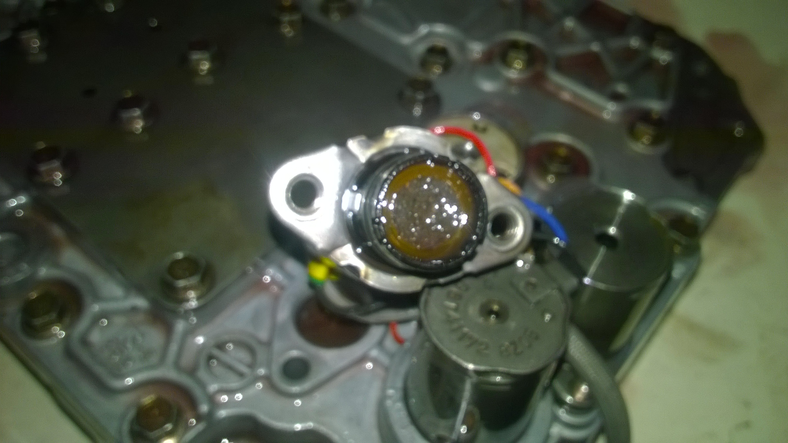

Вновь машина летит...но не долго..км через50 вновь таже херня...снова яма снятие гидроплиты промывка клапанов...снова едим...пока все..

Клапан

Re: автомат Миника ... беда-беда-огорчение
Сообщение алексейуфа »
Он же после промывки

Двигатель:: 4а30
Мой автомобиль(и):: паджеро мини
А это второй.промыт на половину
