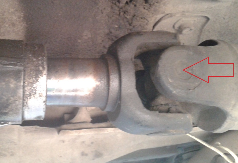

http://imglink.ru/pictures/04-06-14/aac ... 0b076e.jpg
Подскажите на сколько должен входить задний кардан в хвостовик?Не короткий ли кардан?У меня там уже не плохой люфт,Вот думаю может из за того что кардан короткий так разболтало,хочу менять хвостовик с вилкой.Но не знаю какие мне нужны.Предыдущий хоязин говорил что карданы не менял.И от чего раздатка не знает.

А задняя подвеска какая, штатная или ставили пружины помощнее чтоб зад выше стоял?Ruslan116 писал(а):http://imglink.ru/pictures/04-06-14/aac ... 0b076e.jpg

На хвостовик жутко летит грязь от дороги, абразив съедает хвостовик, втулку и сальник.Ruslan116 писал(а):Их небыло.GrifonII писал(а):а что пыльников или кожухов железных нету? или сняли что бы сфотать?
Измерьте длину кардана между центрами крестовин, тогда я дам однозначный ответ на Ваш вопрос.

Я машину не давно только взял.Я ничего не менял там.Сегодня постараюсь померить длину кардана.SNOOPER писал(а):А задняя подвеска какая, штатная или ставили пружины помощнее чтоб зад выше стоял?Ruslan116 писал(а):http://imglink.ru/pictures/04-06-14/aac ... 0b076e.jpg

Между центрами крестовин, как я отметил стрелкой на Вашем фото???
Это длина родного кардана на дизельном Спорте до установки суперселекта.
С суперселектом такой кардан войти не должен, нужен 1020-1030 мм.
Детектив... Давайте разбираться... Откуда Вы взяли, что у Вас суперселект?

Да,Мерил там,с середин крестовин.Предыдущий хозяин сказал что супер селект стоит.Сколько положений на раздатке на рычаге должно быть?У меня 4 положения.На изи селекте же вроде только 3 положения.Podzemshik писал(а):Между центрами крестовин, как я отметил стрелкой на Вашем фото???![]()
Это длина родного кардана на дизельном Спорте до установки суперселекта.С суперселектом такой кардан войти не должен, нужен 1020-1030 мм.
