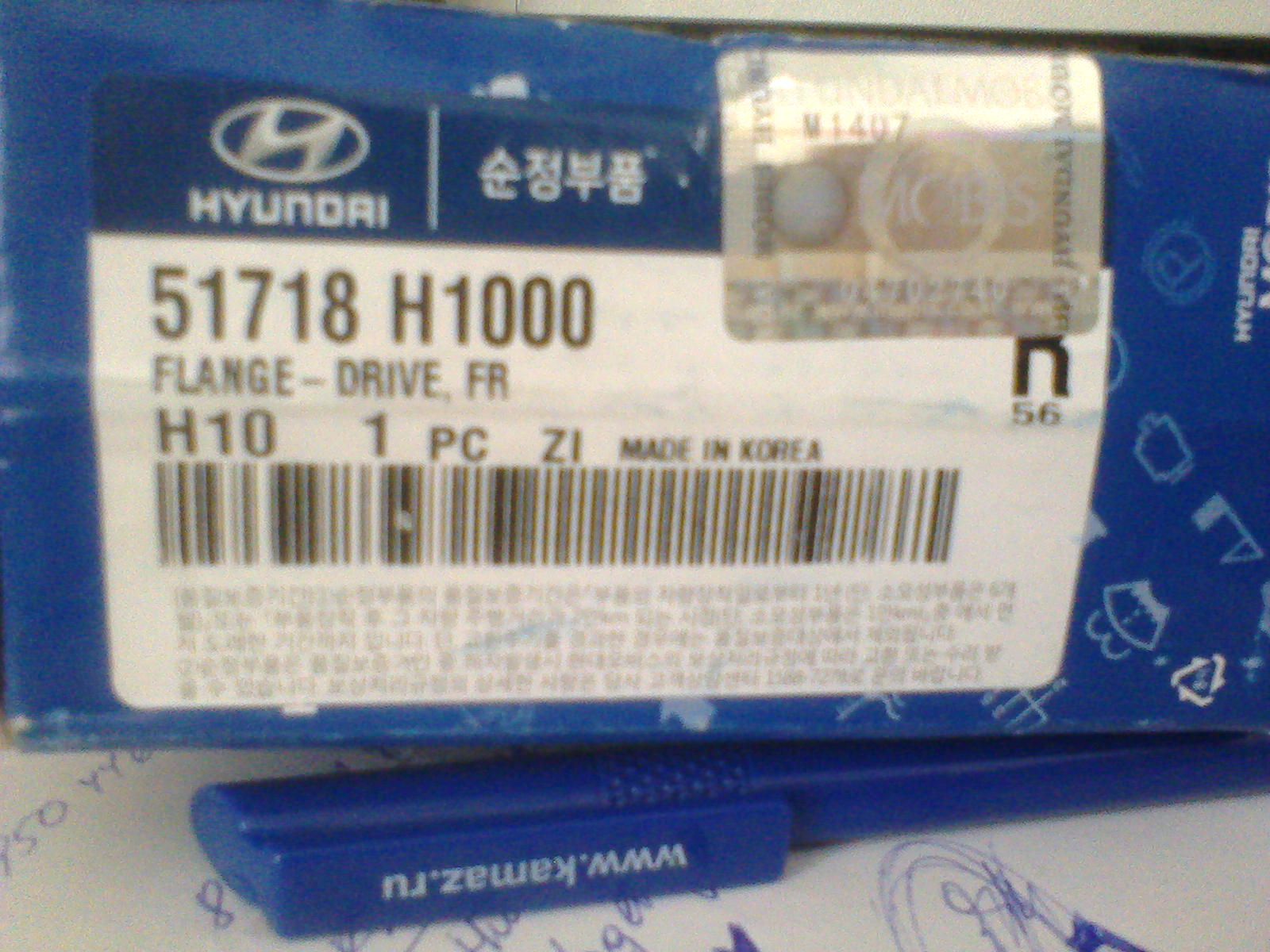

купил оригинал флянцы ступиц от терракана 600 р. шт. для МПС 2004 г. дизель.ждал месяц из Кореиsaper31 писал(а):Mb 160942? П2, Л200, Delica...Можно взять б/у. От Терракана новье дешевле.Alberto писал(а):Доброго дня!!!!!!!!! Подходят концу фланцы передних ступиц. Новые на МПС стоят по 100 баксов. Есть опыт от чего поставить?

партномера-то напишите!!!Alberto писал(а):купил оригинал флянцы ступиц от терракана 600 р. шт. ждал месяц из Кореи добавь в списокsaper31 писал(а):Mb 160942? П2, Л200, Delica...Можно взять б/у. От Терракана новье дешевле.Alberto писал(а):Доброго дня!!!!!!!!! Подходят концу фланцы передних ступиц. Новые на МПС стоят по 100 баксов. Есть опыт от чего поставить?

от какого Таракана? партномер дайте,плиз!

за флянцы спасибо-внесу в табличку!
