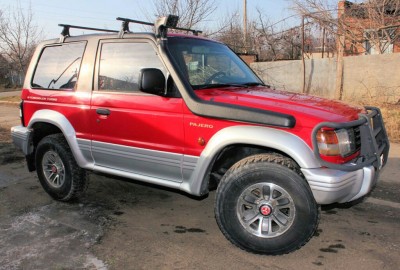

Будете ржать, только не громко. Сегодя я ще раз померял свой лифт - 11 см разница переда и жопы. Как мерял раньше без комментариев. К больной голове дурные руки. Ща снял пружины сижу и думаю сколько и с какой стороны обрезать. Проставки выточины под 6-0.cf7 писал(а):Дядь, вот чо ты голову ипёшь? Под тачкой был- еще раз люфты крестовин посмотрел? Крестовины заказал? Тебе уже не раз говорят. Лифт у тебя сзади 7см или все же 9см? Разница сумашедшая. Выводи до 6-7. Там ядерных технологий нет. Есть разъе.....сть узлов и хозяина.Константи78 писал(а):Короче, опустил я траверсу (попробывать эффект), вибрации ушли к 100 км, но стали интенсивнее. На холостых на месте машину стало колбасить так, что зуб на зуб не попадает. Все чаще стала посещать мысль о линейном бодике 4 см, срезать пружины, купить стоковые аммы, (интересно прадиковские переваренные аммы пойдут или менять). Мне бы только 33 катки впендюрить, большего не надо.
И от траверсы отстань по-хорошему, пока дел не наделал. Про это тебе тоже сказали.

П2 92 г., коротыш, 4d56, на палке.

Я точно не буду.. Я уже говорил про распиз...во? Это оно самое.Константи78 писал(а):Будете ржать, только не громко. Сегодя я ще раз померял свой лифт - 11 см разница переда и жопы. Как мерял раньше без комментариев. К больной голове дурные руки. Ща снял пружины сижу и думаю сколько и с какой стороны обрезать. Проставки выточины под 6-0.cf7 писал(а):Дядь, вот чо ты голову ипёшь? Под тачкой был- еще раз люфты крестовин посмотрел? Крестовины заказал? Тебе уже не раз говорят. Лифт у тебя сзади 7см или все же 9см? Разница сумашедшая. Выводи до 6-7. Там ядерных технологий нет. Есть разъе.....сть узлов и хозяина.Константи78 писал(а):Короче, опустил я траверсу (попробывать эффект), вибрации ушли к 100 км, но стали интенсивнее. На холостых на месте машину стало колбасить так, что зуб на зуб не попадает. Все чаще стала посещать мысль о линейном бодике 4 см, срезать пружины, купить стоковые аммы, (интересно прадиковские переваренные аммы пойдут или менять). Мне бы только 33 катки впендюрить, большего не надо.
Пружины если только одна сторона выведена в плоскость- то её не тронь! Режь другую. Короч, часть пружины, садящуюся на мост не тронь. И она обязательно должна быть выведена в плоскость. Резанным витком вниз нельзя!
З.Ы. и верни траверсу где росла!

признайтесь честно: кто -нить угол излома крестовины на кардане измерял?????
А то вот эти 11/20/30 см .вообще не-о-чём.
ЗЫ и этта: чо до травесы доипались? При угле переката коротыша П-2 на 33" ,ему по бубну опускание траверсы на 20 мм....если запариваетесь в уперание в пень/камень,то лист защиты под РК всё исправит.
Я ХЗ,но кмк нужно сперва сделать геометрически правильную трансмиссию,а затем бороться с геометрической проходимостью.

Re: Нелинейный бодик
Чтоб не бубнить пустозвонно: вся подвеска сделана с чистого листа,без помощи 2-х лиц,чисто своими ручками и для себялюбимого.....Это к тому,что я объективно претендую,что опускание траверсы РК имеет право на жизнь.

Имеет. Но не в данном конкретном случае.МШУ писал(а):Чтоб не бубнить пустозвонно: вся подвеска сделана с чистого листа,без помощи 2-х лиц,чисто своими ручками и для себялюбимого.....Это к тому,что я объективно претендую,что опускание траверсы РК имеет право на жизнь.
Я лично доипалси, потому что:МШУ писал(а):признайтесь честно: кто -нить угол излома крестовины на кардане измерял?????
1.явно у чела причина вибраций и расколбаса в удроченности узлов.
2.Надо лечить не следствие а причину. И уж тем более, не такими методами при таком не великом лифте.
3. Блок агрегатов РКП+КПП+ДВС в итоге встал на излом на и там дохлых (да полюбасу!) подушках.
Спрашивается- нахрена козе баян? (метафора).

Но, на самом деле, меня не покидает следующая мысль: человек в горячке бьется, лепит чо попало куда попало не глядя, в итоге, думая, что задрал всего на 7см вывел аж на 11, запихал нахрена-то проставку в кардан, ща траверсу мучает....
А хочет 33" колеса всего лишь, но творит всякую муйню, хотя решений ,под любой размер, на форуме готовых- туча.
С таким подходом возникает мысля- предложить человеку сменить авто и успокоится. На автобус.

Не автобус не канает, паджер сила. Все равно добью. Щас траверсу паставил на место, обрезал пружины на виток, разница в 8 см. Проехался итог-вибрация стала меньше, но присутсвует. Теперь думаю стоит еще пружину резать, так как встает она уже без всяких сьемников при небольшой помощи лома, или дождаться крестовин поменять и отталкиваясь от результата думать о дальнейшей обрзке пружин.cf7 писал(а):Но, на самом деле, меня не покидает следующая мысль: человек в горячке бьется, лепит чо попало куда попало не глядя, в итоге, думая, что задрал всего на 7см вывел аж на 11, запихал нахрена-то проставку в кардан, ща траверсу мучает....

По моему,вверху ,я достаточно четко описал алгоритм борьбы с вибрациями,вызванными карданным валом...там было указано,что все составляющие не имеют люфтов......Что теперь? объяснить,как люфты проверять в кардане??????)))))ОК ,для начала поставить коробку в N))))))

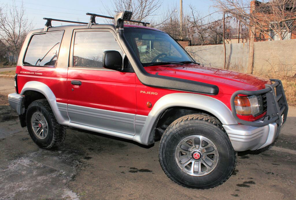

Это на таких колёсьях и при таком лифте,как на фото вибрации?????Константи78 писал(а):

Да и в продолжении, подушки и агрегаты в норме, за авто слежу, а то что не все получается как у всех, ну пардоньте, сам не думал что так получится. И вообще, разве плохо когда человек что то делает сам, пускай путем проб и ошибок. Я не механик, специализируюсь совсем в другой области, и коллеги тож пальцем крутят у виска нах.. это тебе нуно, купи готовое, но нет хотся до всего самому дойти. Так что продолжение следует.

Фото до лифта!МШУ писал(а):По моему,вверху ,я достаточно четко описал алгоритм борьбы с вибрациями,вызванными карданным валом...там было указано,что все составляющие не имеют люфтов......Что теперь? объяснить,как люфты проверять в кардане??????)))))ОК ,для начала поставить коробку в N))))))

Ты крестовины поменял?Константи78 писал(а):Да и в продолжении, подушки и агрегаты в норме, за авто слежу, а то что не все получается как у всех, ну пардоньте, сам не думал что так получится. И вообще, разве плохо когда человек что то делает сам, пускай путем проб и ошибок. Я не механик, специализируюсь совсем в другой области, и коллеги тож пальцем крутят у виска нах.. это тебе нуно, купи готовое, но нет хотся до всего самому дойти. Так что продолжение следует.
Что-то я не прочитал об этом.

Всё ровно наоборот!!!!cf7 писал(а):Я точно не буду.. Я уже говорил про распиз...во? Это оно самое.

Я спорить не возьмусь но сомнение возникло. Пружине легче соскользнуть с моста чем из глубокой ниши в кузове, да и площадка на мосту именно отформована под расплющенный виток.Жипер писал(а): Всё ровно наоборот!!!!

Красивый поджарый!Константи78 писал(а): Не автобус не канает, паджер сила. Все равно добью. Щас траверсу паставил на место, обрезал пружины на виток, разница в 8 см. Проехался итог-вибрация стала меньше, но присутсвует. Теперь думаю стоит еще пружину резать, так как встает она уже без всяких сьемников при небольшой помощи лома, или дождаться крестовин поменять и отталкиваясь от результата думать о дальнейшей обрзке пружин.
Я просто имел ввиду, что есть такая мудрость народная "семь раз отмерь один отрежь". А к тебе применимо выражение "торопится, как голый в баню". Вообще, та было про льва и как он кидался.... Но Жипер меня ужо предупредил по-человечьи, не буду испытывать судьбу.Константи78 писал(а):Да и в продолжении, подушки и агрегаты в норме, за авто слежу, а то что не все получается как у всех, ну пардоньте, сам не думал что так получится. И вообще, разве плохо когда человек что то делает сам, пускай путем проб и ошибок. Я не механик, специализируюсь совсем в другой области, и коллеги тож пальцем крутят у виска нах.. это тебе нуно, купи готовое, но нет хотся до всего самому дойти. Так что продолжение следует.
Погоди резать опять. Какие колеса стоят шас? 29" или 31"?

Ты вообще под машину заглядывал?cf7 писал(а):Я спорить не возьмусь но сомнение возникло. Пружине легче соскользнуть с моста чем из глубокой ниши в кузове, да и площадка на мосту именно отформована под расплющенный виток.Жипер писал(а): Всё ровно наоборот!!!!
Точно?
На раме площадка плоская и оригинальная пружина имеет даже сплющенный последний виток.
А вот на мосту есть "замок" для фиксации витка.
