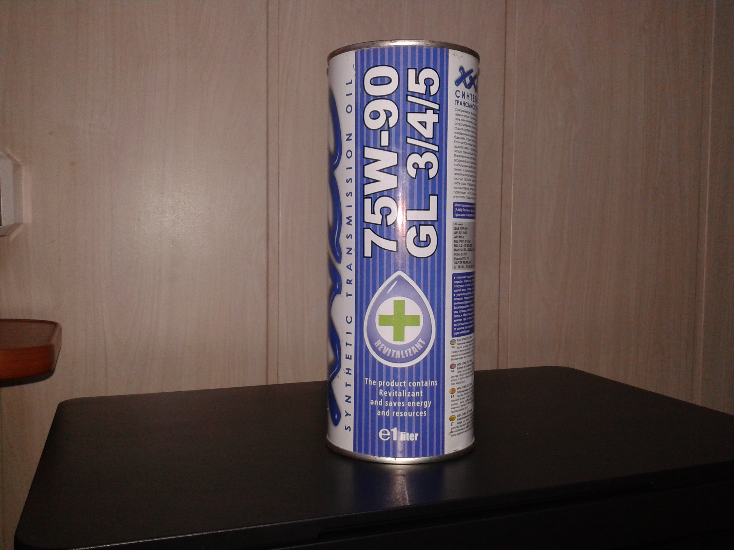

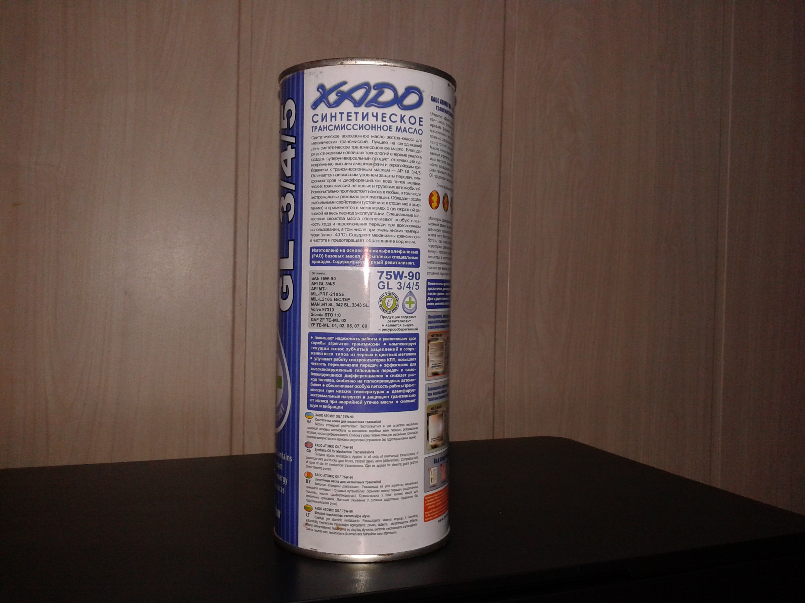

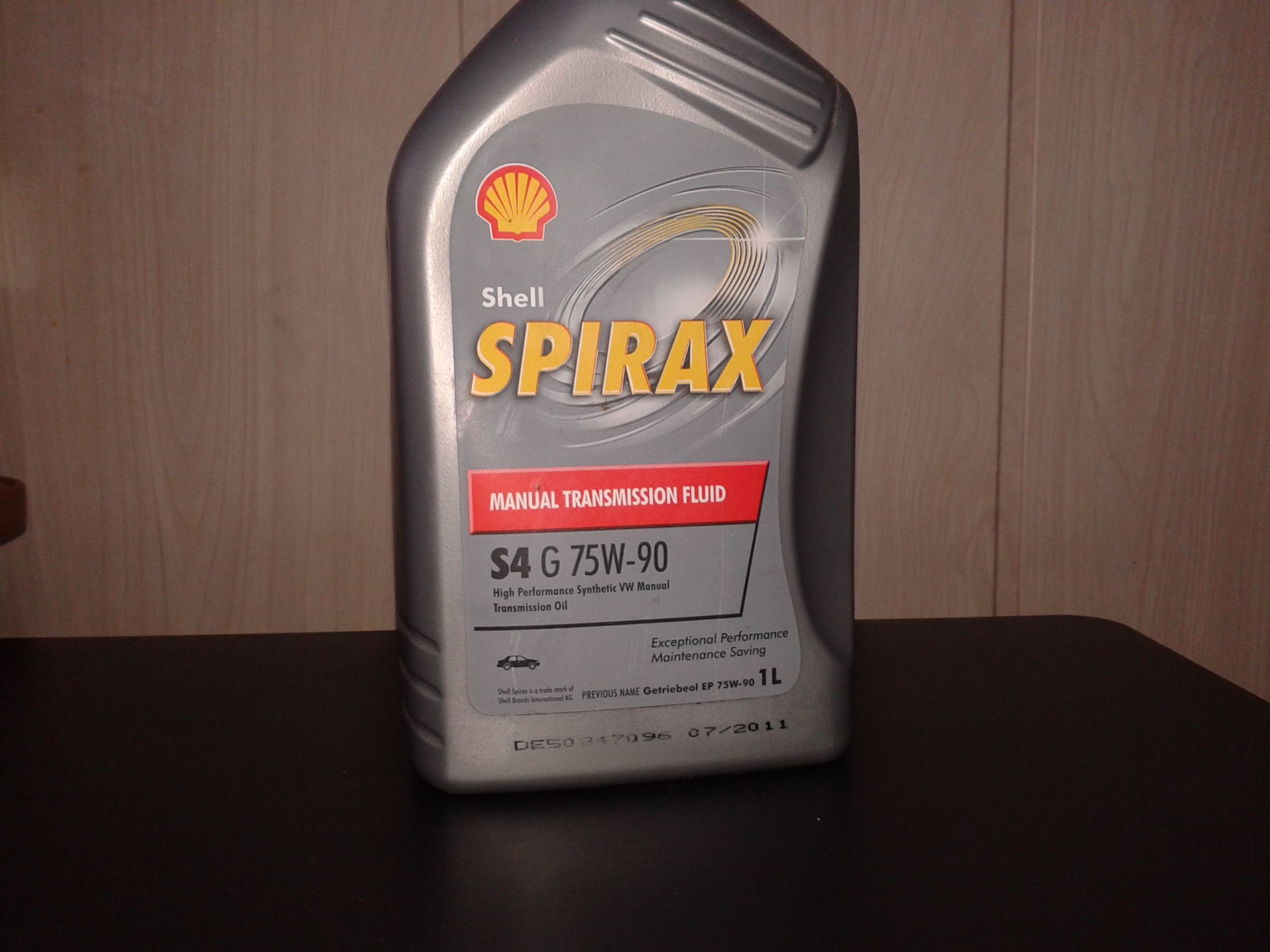

У меня авто с принудительной блокировкой, такое масло в задний и передний редуктор подойдёт? напрягает GL 3/4/5 (получается на все случаи жизни) ::-D:
а это в коробку и раздатку, что обозначает S4 G. В описании (синтетика предназначено для коробок передач легковых авто и коммерческого транспорта производства концерна Volkswagen)

Padg4 писал(а):напрягает GL 3/4/5 (получается на все случаи жизни) ::-D:
Насчет 3 не знаю, но 4 и 5 по большому счету отличаются только коррозионной активностью в отношении меди и ее сплавов. В 4 этот параметр нормируется, а в 5 нет. По всем остальным характеристикам 5 лучше 4. Соответственно, масло с допуском 5/4 - это тупо масло GL5, но не оказывающее коррозионного действия, можно спокойно лить вместо GL4.

Ну я как понял его можно в коробку и раздатку лить по GL 3/4/5? ещё в описании написано (применяется в механизмах с однократной заливкой на весь период эксплуатации) во как :=-O:

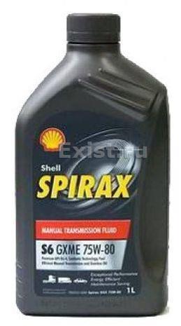

Так почему 75W-90? 75W-85 выбор мал, но есть например синтетика Shell 75W-80 GL-4. На сайте Shell доки данного продукта имеются, на дилерское доков нет. Если у дилерского будет скудный пакет и это минералка, но близкие параметры по вязкости, рассматриваю как вариант в раздатку это. Тем не менее вопрос без ответа, что полезнее в раздатку 75W-90 либо 75W-80?
Доки SHELL Spirax S6 75W-80
http://www.shell-distributor.ru/common/ ... S-rus).pdf
Доки SHELL Shirax S4 75W-90
http://shell-distributor.ru/common/data ... S-rus).pdf
