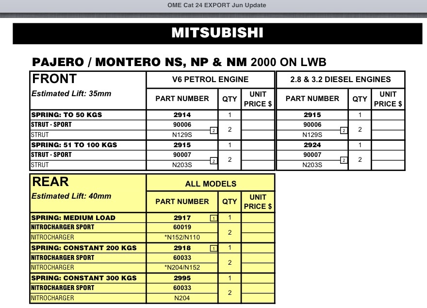

Т.е все же проставки. Лан, нашел в шаговой доступности пружины 915 и 917. Поставим, посмотрим

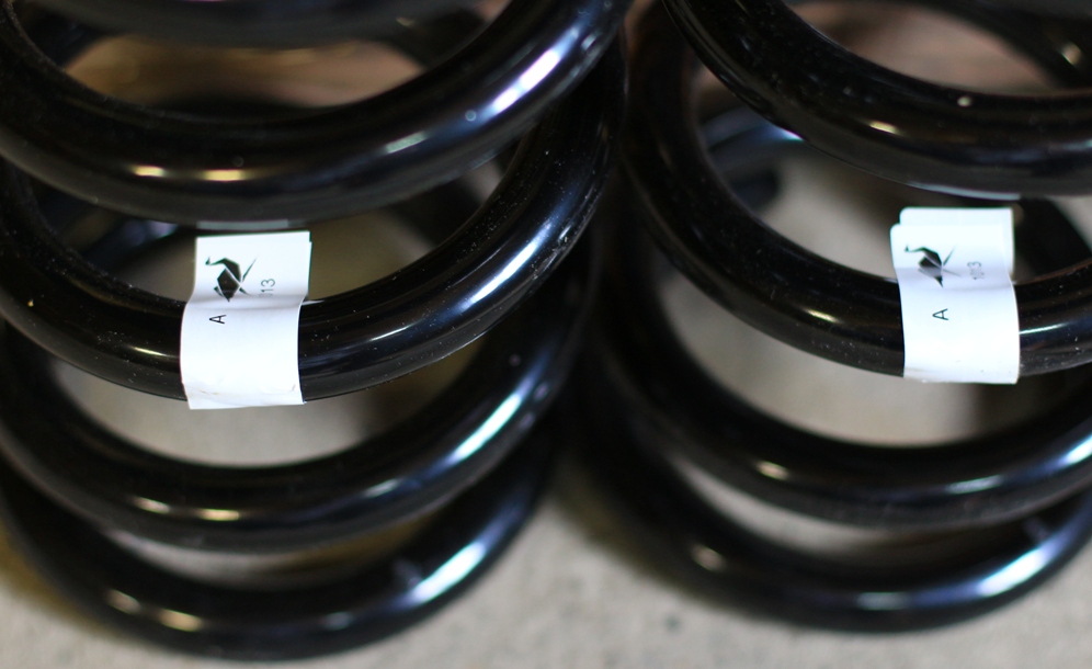

Купил 915 и 917. Долго думал куда-же буду ставить более длинную пружину 917А. На СпортЕ было всё понятно, водитель и бак слева, значит пружину А слева. На Паджере все не так однозначно, по-крайней мере на леворуком. Перечитал всю тему и решил: не вашим, не нашим - надо две пружины 917А. Ну и вот:

Интересный подход :) Сервис мне ставил "А" слева...

Мне длинную под бензобак пихнули.. но подход с одинаковыми пружинами действительно великолепен! :)

olegro писал(а):У меня вот машина еще ТО-0 не прошла, но лежащие в гараже колеса 285-70-17 ...
Ну все, ТО-0 пройдено, можно заняться делом :)
Установили пружины 915 и две 917А. Сразу смазали развальные болты, прокатился по буеракам км 5 и на развал. В итоге получилось левоперед 56, все остальное 55,5. Полный бак и шмурдяка в багажнике кг 40 примерно. Не понимаю почему левоперед повыше, но мне это на руку, обычно мои сто с лишним кг веса плющат левопереднюню пружину быстрее, чем хотелось бы :)
Зад поднимать проставками пока не буду, подожду немного.
Покатался. В принципе изменений практически нет. Чуть пособранее подвеска показалась и все.
Колеса... Ходил-ходил вокруг них кругами... и не выдержал, прикрутил. Mickey Thompson ATZ LT285-70-17 на дисках 17х7,5 ЕТ38. Цепляет в поворотах ::-(: Ну тут ничего нового: снял брызговички и реснички, прокатило. Покатался. Да, штатные аморты, хоть и новые, не любят такие колеса так, как их любили ОМЕ Нитрочеджер Спорт на СпортЕ :)
Ну да ладно, зато под защитой 30см, под порогами 39. К осенним рыбалкам готов :*VICTORY*:

Перед слева выше не был, наверно можно было бы исправить установив сзади справа более длинную пружину, а не одинаковую. Проставки сзади думаю не стоит разные слева/справа делать, т.к. разница будет уже велика.

*Dutov* писал(а):ОМЕ924 нужно ставить если планируется силовик и лебедка, иначе морда сильно поднимется и будет выше жопы, с комплектом ОМЕ915 и ОМЕ917 машина стоит ровно
Здравствуйте. Подскажите, пожалуйста, на перед 915 именно надо? Или же 914 пойдут? Паджеро 3.8, силовое оборудование не планируется, но может быть легкая лебедка в сток бампер в будущем.. Хочу легкий лифт на сток аммортах

Дык 3.8 весит как дизель.. так что 915 надежнее будет

Lyon писал(а):Дизель, кажись, тяжелее один фиг.. Мне главное, чтоб морда не под прыгнула вверх.. :(
Я бы поставил 914 на бензин. Дизель подпрыгнул на 5см на 915 у меня.
