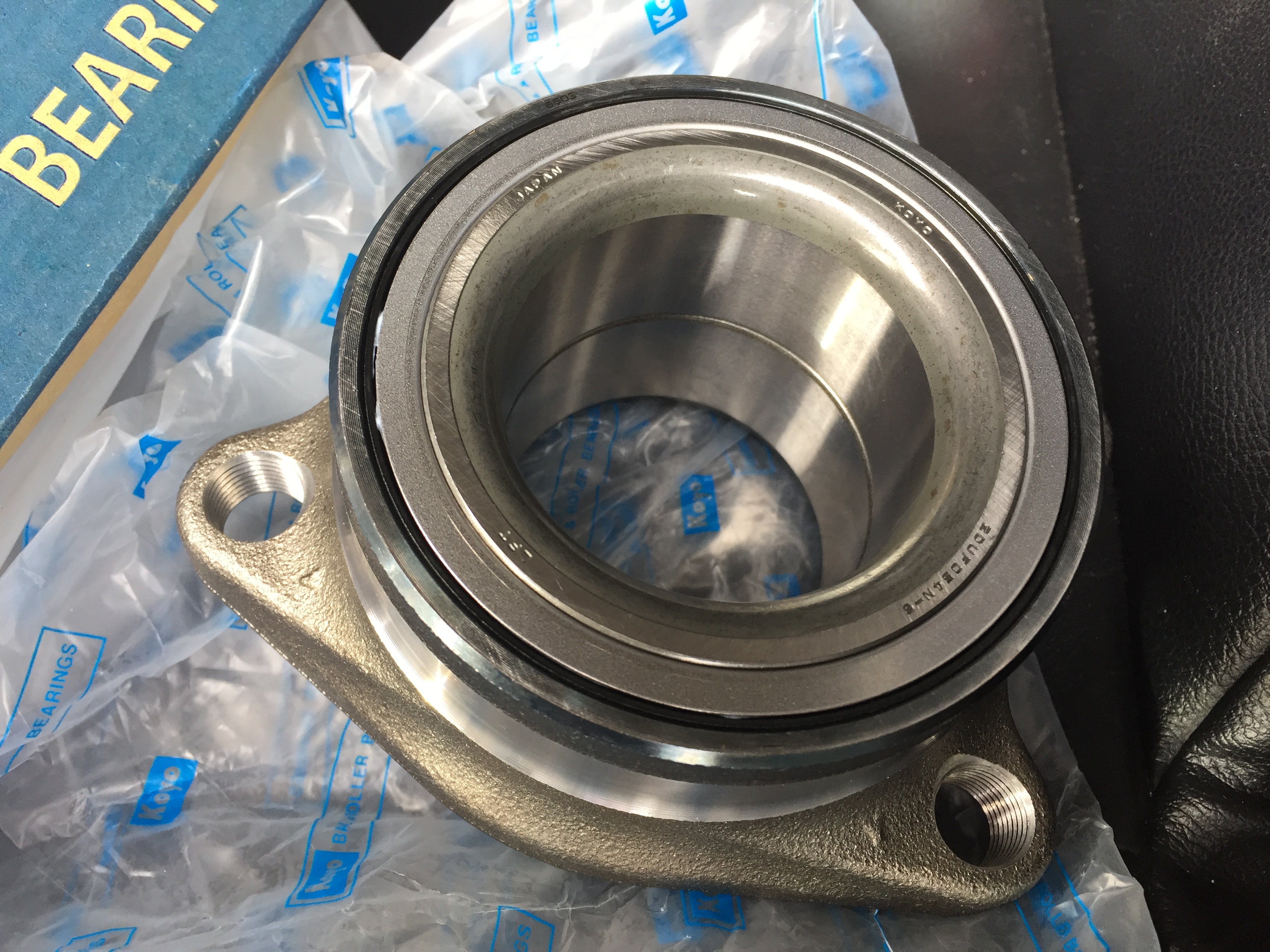

Доброго!
Вызвала подозрение задняя левая.
Приобрел в Автодоке 2DUF054N6 за 6 100руб. Пресс у мастера в боксе есть, все сделал оперативно.
Работа (вся полностью) 1 500руб.
Все работает штатно.

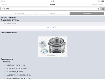

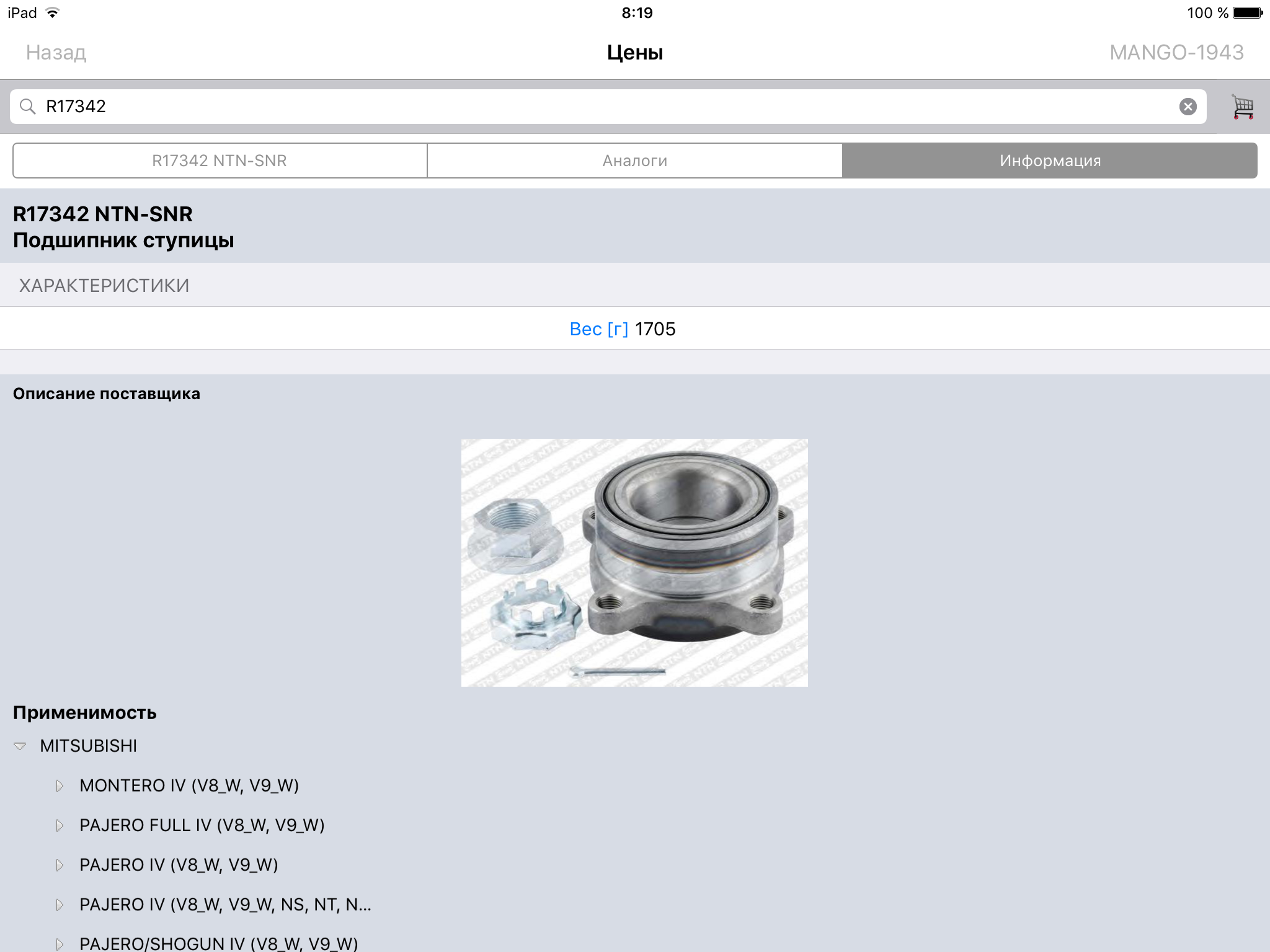

пробег 170. левая передняя умерла. заменил на NTN-SNR, по цене 5900. на вид качество хорошее. я бы сказал как оригинал.
старую ступицу 2 часа перфоратором снимали... пока все хорошо.

По такой цене в Автодок только подшипник этого производителя или ступица в сборе?solo190580 писал(а):пробег 170. левая передняя умерла. заменил на NTN-SNR, по цене 5900. на вид качество хорошее. я бы сказал как оригинал.
У меня только подшипник показывает..

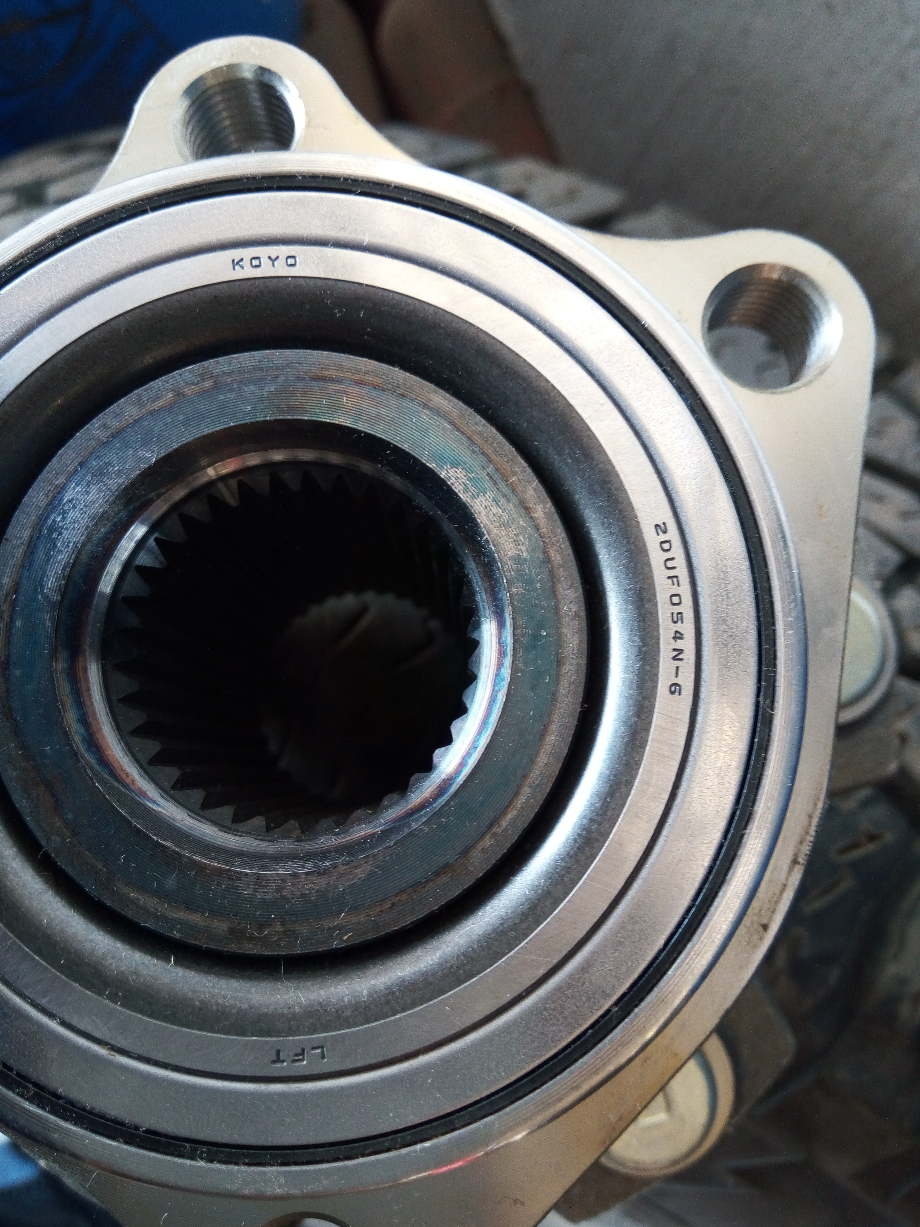

vector-n писал(а):Доброго!
Все в ёлочку!Frank NN писал(а):Ступица старая демонтирована... Далее разобрана, и отделена собственно сама ступица... подшипник (KOYO-2DUF054N6)...посажен на фланец ступицы... Оригинальная ступица готова...

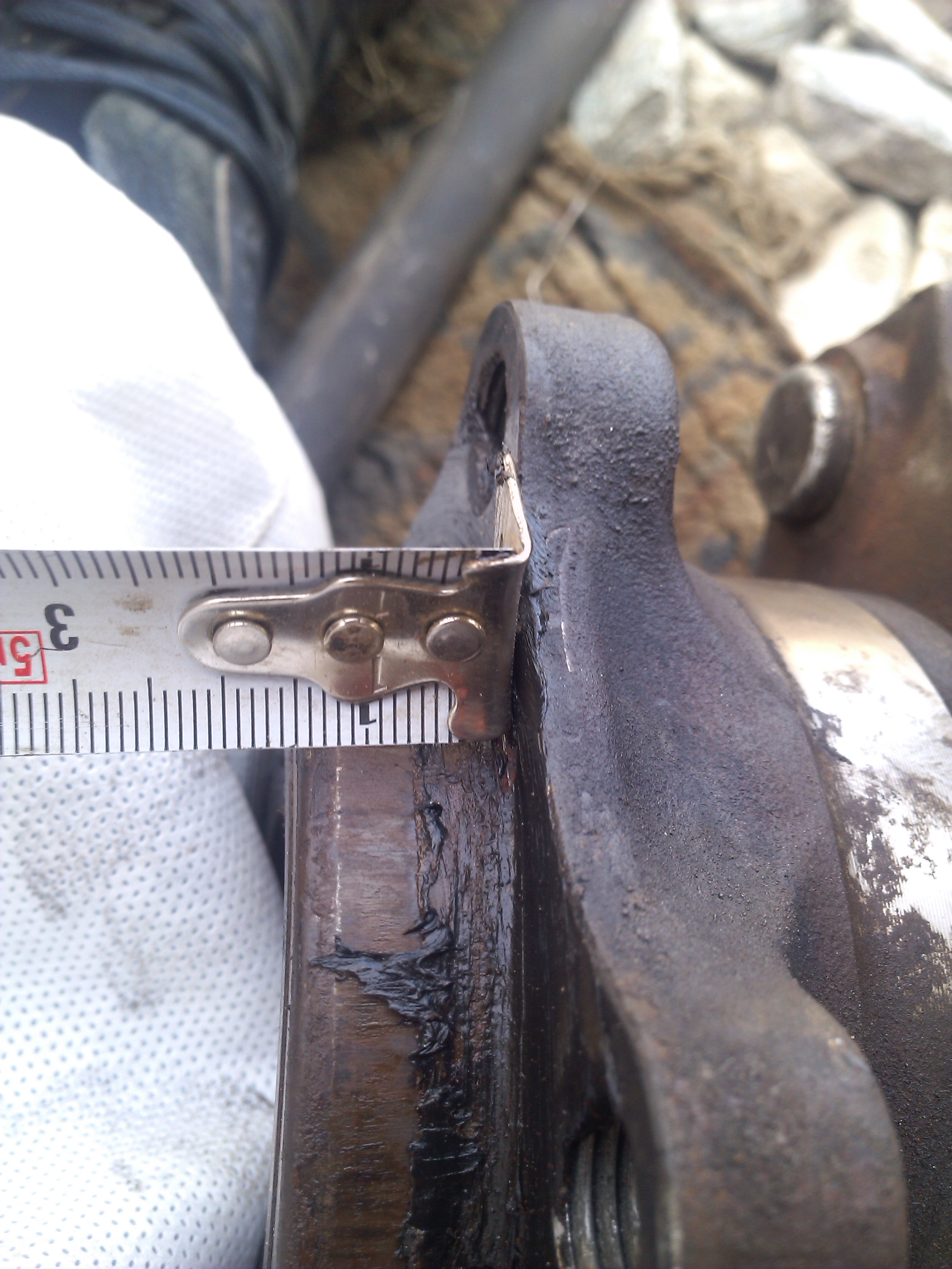

Одна важная информация: Фланец на который сажаем подшипник должен быть в ИДЕАЛЕ. Если ступица вышла из строя с проворотом обоймы и т.д. использовать её уже нельзя. информация из проверенных источников

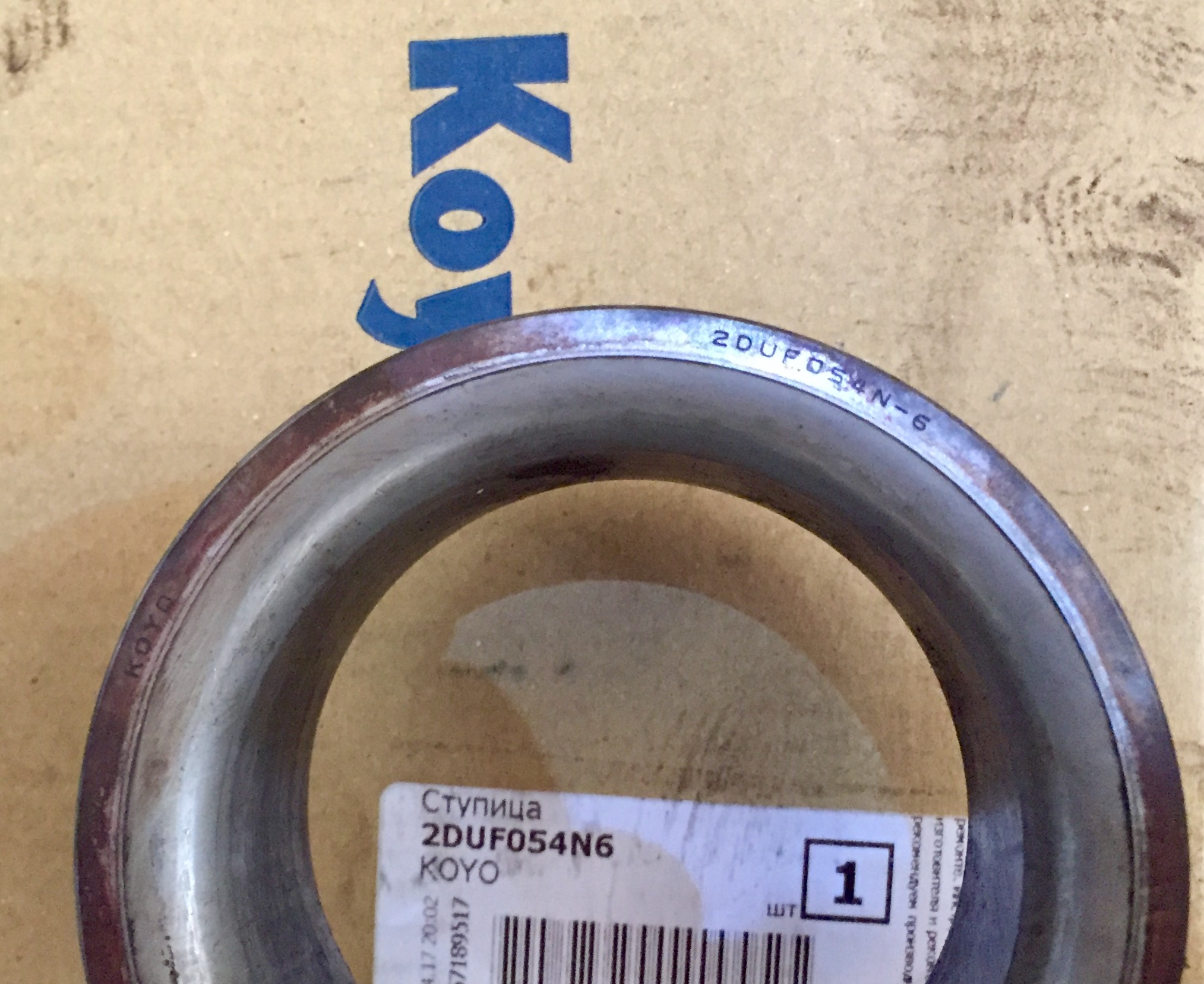

10месяцев назад ставил ступицу Lynx, не прошел 10000 загудела, зараза. Хочу попробовать поставить подшипник Koyo. Кто нибудь может подсказать артикул подшипника Koyo на дизииль

Вот фотка, на ней номер с дизеляСтерх писал(а):10месяцев назад ставил ступицу Lynx, не прошел 10000 загудела, зараза. Хочу попробовать поставить подшипник Koyo. Кто нибудь может подсказать артикул подшипника Koyo на дизииль
