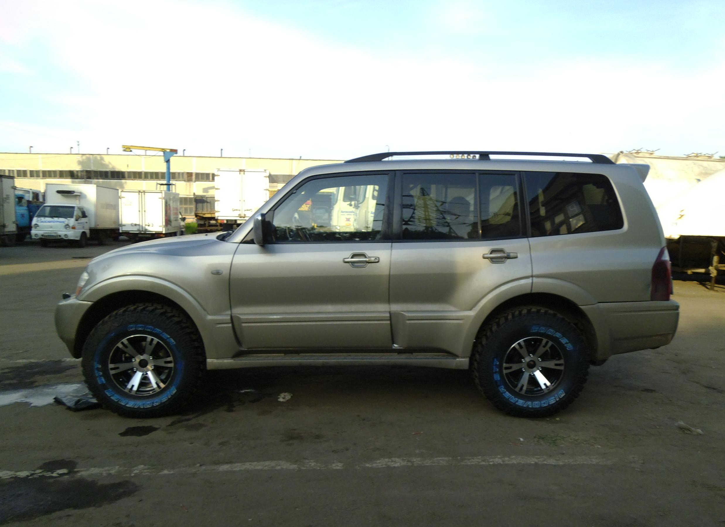

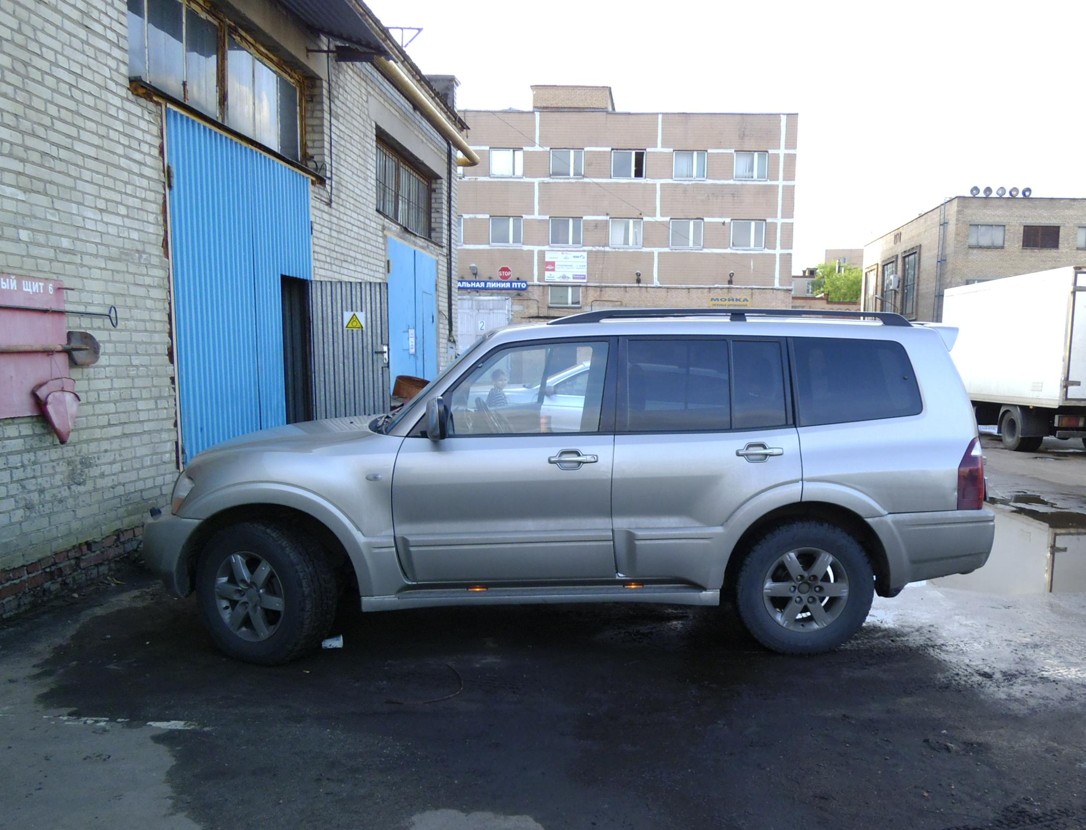

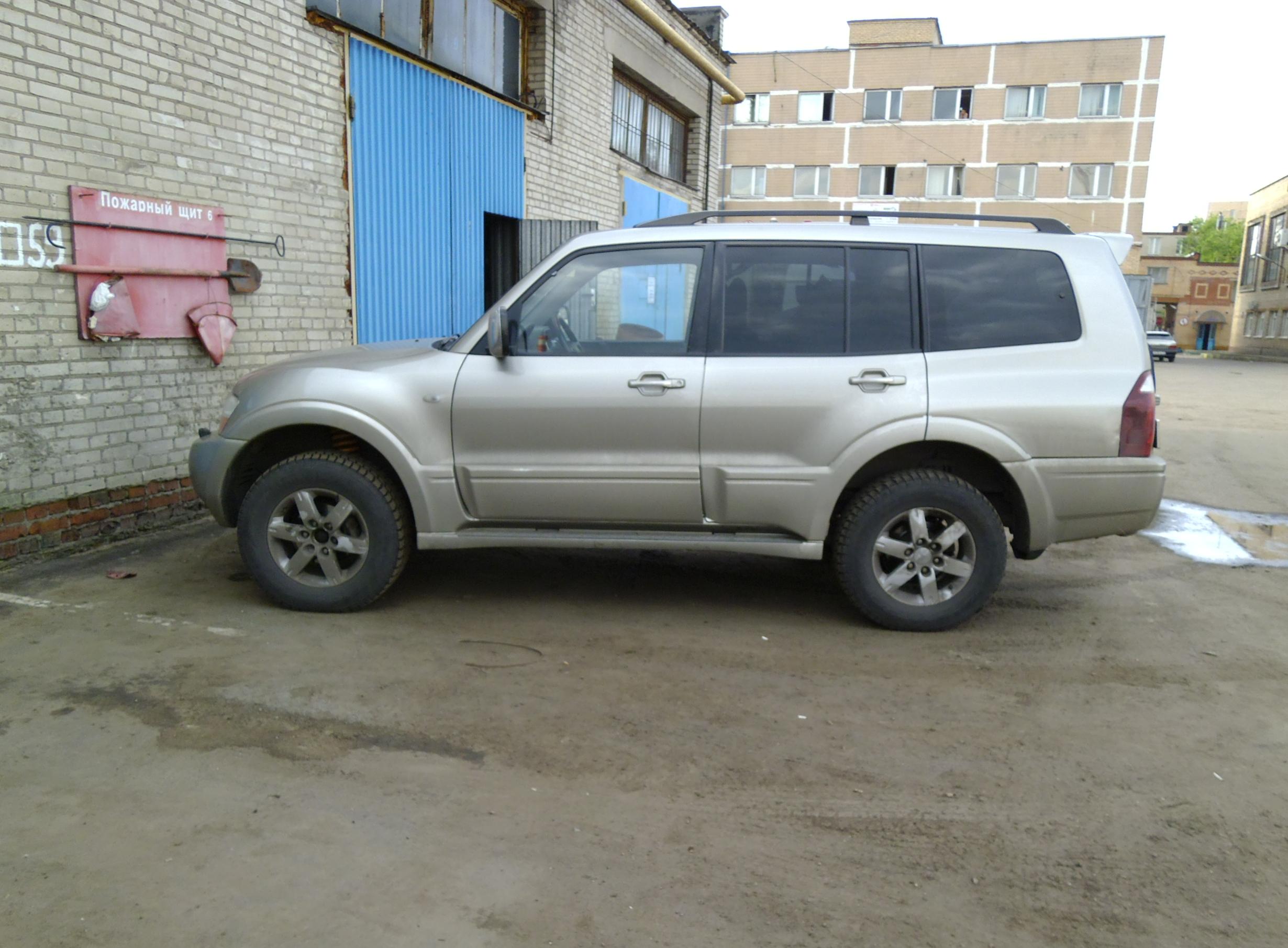

Всем привет. Лифт пружинами Iron Man. Соответственно, до (резина 265/60/17) после, с той же резиной и с 285/75/16. Бампер пришлось подрезать и загнуть брызговики, сняв кронштейны.

а будешь ещё поднимать или остановишся?

Задок просится чуть чуть повыше ИМХО :)

по поводу зада: непонятно почему так на фото получилось, а в реальности зад выше переда даже чуть чуть пониже можно, но эт скоро просядет). больше лифтовать смысла нет. а что касается колес, то тут эстетики, во всяком случае у меня, никакой нет. 33-и не ставил бы, если б не надо было, ибо в динамике сильно потерял... а поставил, т.к. на бездоре важен каждый сантиметр и, соотв, лишний дюйм у колес позволяет несколько больше, чем его отсутствие, как бы это не казалось на первый взгляд мало.
