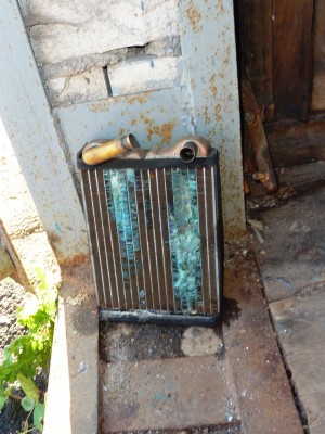

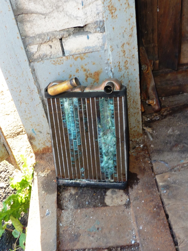

во какую красоту извлек.
в салоне жутко воняло,воздушный поток не сильный,и грела слабовато

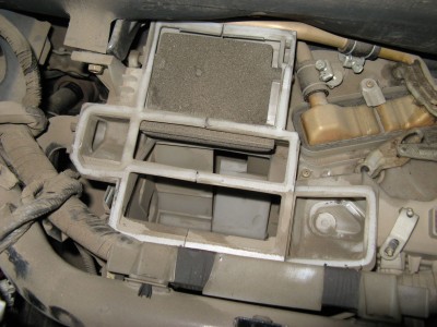

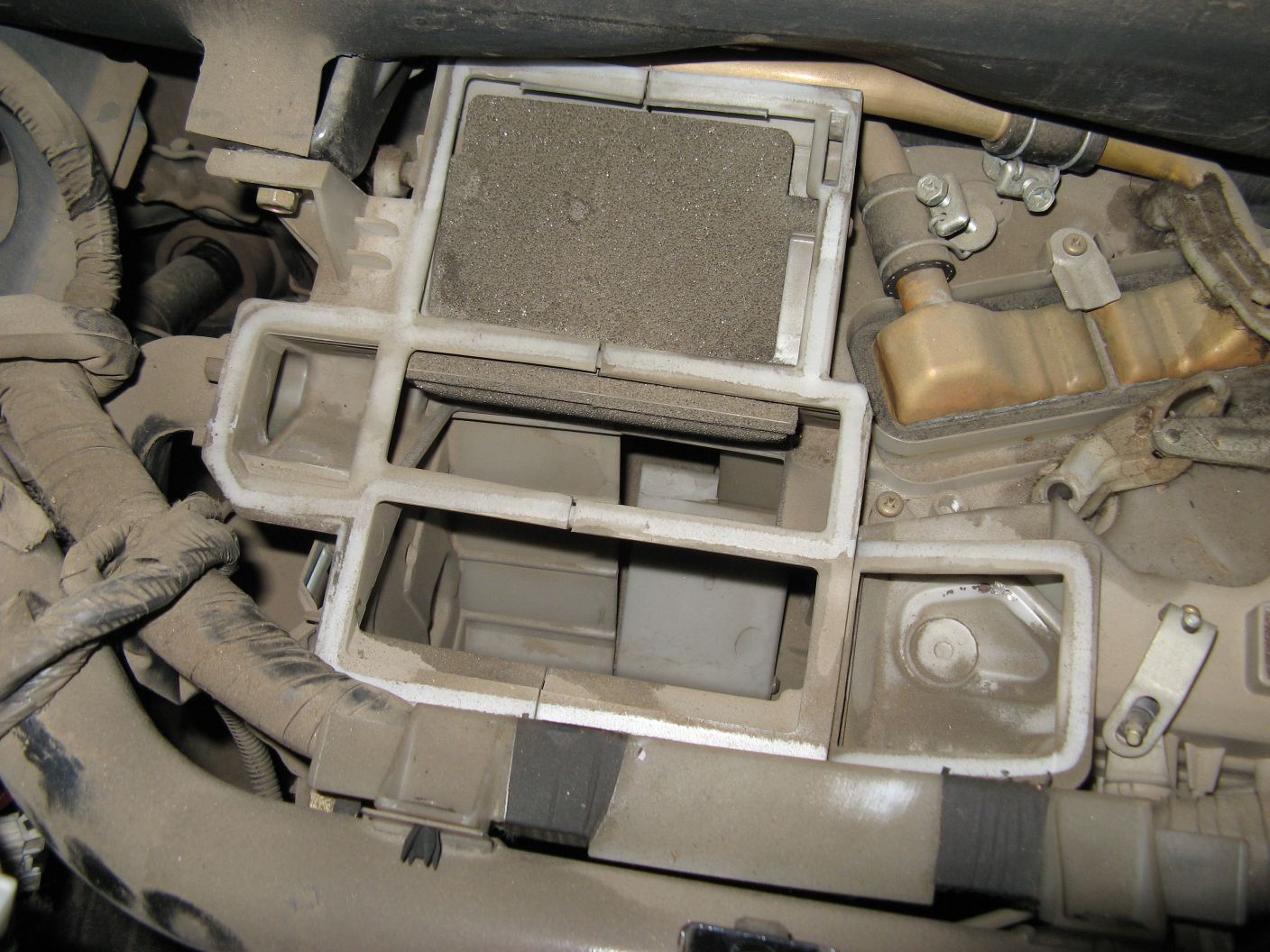

Джентельмены! Подскажите пожалуйста! Радиатор печки должен закрываться какой нить крышечкой? А то у как будто там должна быть крышка, а по факту её нету.

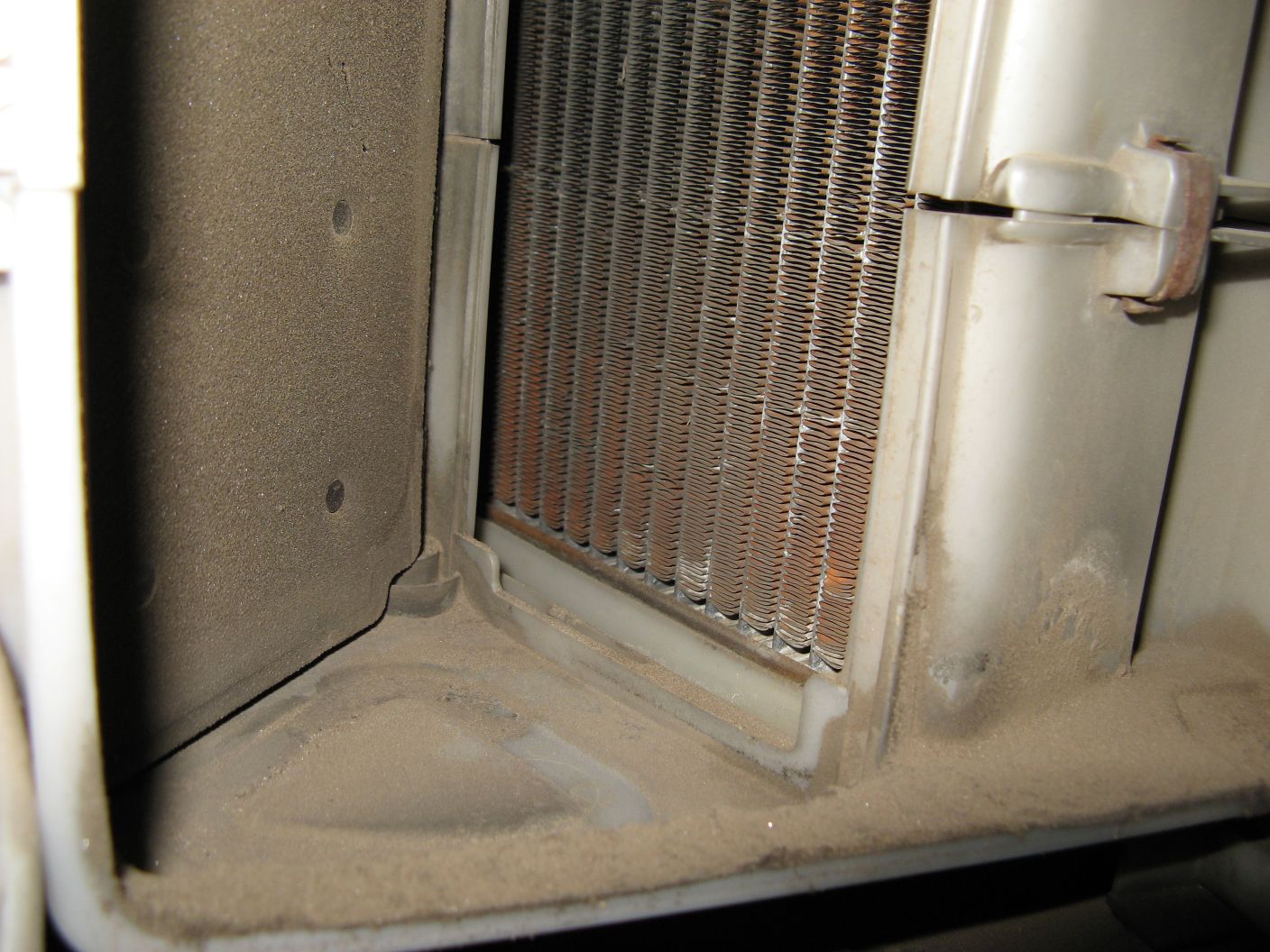

Закрывается двумя заслонками с обоих сторон. На фото передняя, сзади аналогично.

de писал(а):Закрывается двумя заслонками с обоих сторон. На фото передняя, сзади аналогично.
Эти я видел. Я имел ввиду сверху, где патрубки выходят. Просто от туда воздух сифонит и впечатление что не хватает верхней крышки.
Может конечно сумбурно объяснил, :) Завтра сфотографирую, выложу.

Сверху крышки нет, уплотнение только поролоном.

Вот тут сверху на печку должен надеваться черный пластиковый переходник, и только потом торпеда. Если его нет, то будет сифонить во все стороны под торпедой.

Спасибо джентельмены! Просто меня смутило место под шурупчик которое пустовало. (на фото красной стрелкой) А воздух сифонит по всему периметру радиатора печки (желтая стрелошка) Буду думать как это все исправить.

Я радиатор по контуру STP-шкой заклеил
