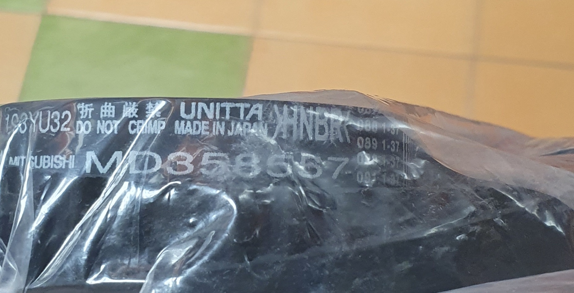

UNITTA в оригинале на ГРМ идет

SPD писал(а): UNITTA в оригинале на ГРМ идет
Там чего только не идёт. По годам и моделям ДВС - разное. при желании можно надыбать по годам. Но имхо любой из поставщиков конвейера - ничуть не хуже оригинала. Берите спокойно, и наслаждайтесь разницей в цене с оригиналом! :*YES*:

Chumahod писал(а): любой из поставщиков конвейера - ничуть не хуже оригинала.
Возможно, но на заводе-изготовителе на 6G72 устанавливают только MD358557 UNITTA. На П4 Gates делает ремни ГРМ только для 6G75. От спорта на П4 ремень не идёт, он короче на 6 зубов.

BOB51 писал(а): Возможно, но на заводе-изготовителе на 6G72 устанавливают только MD358557 UNITTA. На П4 Gates делает ремни ГРМ только для 6G75. От спорта на П4 ремень не идёт, он короче на 6 зубов.
А мужЫки то не знают.... ::-D:
Ты б выложил пруфы что ли, иль обосновал как.... Особенно интересно, в какие года и с кем компания митсу заключала контракт на поставку деталей на конвейер)

Chumahod писал(а): Там чего только не идёт. По годам и моделям ДВС - разное. при желании можно надыбать по годам
Желание есть, но не удаётся найти информацию про установку на П4 с 6G72 24кл. с 2006 г. на заводе - изготовителе другого ремня ГРМ, кроме вышеупомянутого. Буду благодарен, если есть другие сведения. Насчёт Gates - достаточно посмотреть официальный каталог. Само собой про контракты мне ничего неизвестно, ориентируюсь на многочисленные отчёты людей на форумах. Ещё раз - я говорю про первую установку, потом то конечно кто во что горазд.
