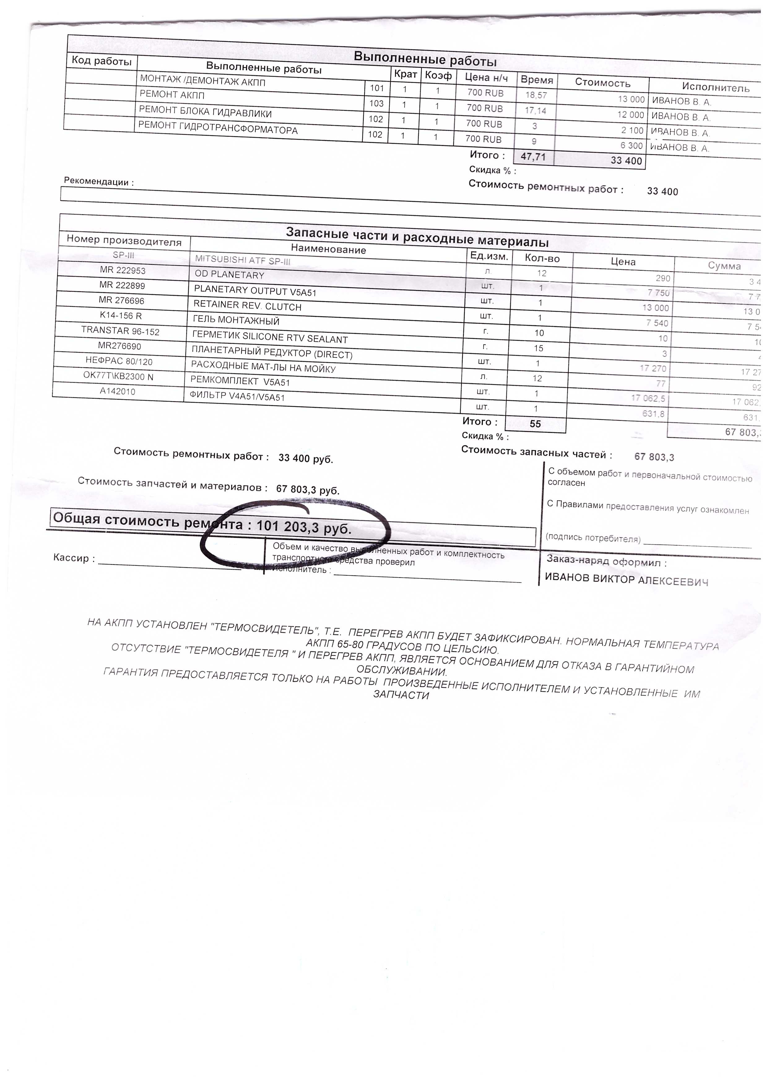

Парни откуда 100к на запчасти? Вы чего? 30-35к стоят 3 новых планетарки, ок. 15к рэ стоит ремкомплект с прокладками и фрикционами. А дальше уже - фантазия.

ZILLA писал(а):Парни откуда 100к на запчасти? Вы чего? 30-35к стоят 3 новых планетарки, ок. 15к рэ стоит ремкомплект с прокладками и фрикционами. А дальше уже - фантазия.
Ну хз, может меня наеп...и :%): , но вроде все чеки мне показывали, не знаю где ты видел планетарки за 10к - шт, но центральная состоящая из 3-х элементов - сама по себе стоит 30к!, опять же не претендую на истину в последней инстанции :*DRINK*: , к списку забыл дописать ремонт гидроблока - 10к минимум!

чебуратор, вас развели. Т.к. гидроблок перебирается при ремонте акпп без разговоров. Про запчасти - тут уже была тема.

вот ценник на ремонт , который мне сегодня выкатили сервисмэны.
