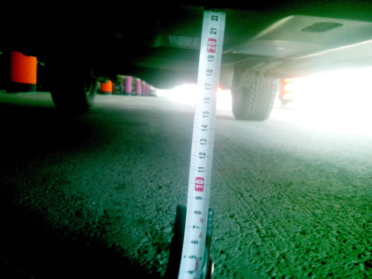

Вот сфотал под вторым листом защиты Щит,рулетка стоит ровно,просто не удобно фотать.

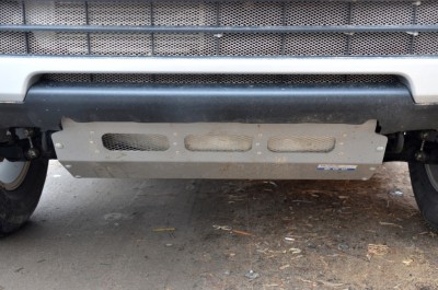

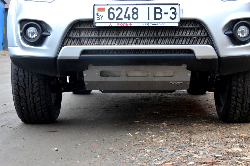

Поставил сегодня свою защиту - Альфеко.
На "морду" - кто-то может, скажет, что грубовато выглядит. По мне - брутальненько.
Замерил - нет там 3х мм толщины. Ровно 2мм. Учитывая, что штатная под двигателем 0,5мм, а перед радиатором была 1,5мм, доволен.
Замерить высоту под движкой - забыл, если чессно. Попозже сделаю

у меня Ривааль относительно штатной жестянки съел визульно см полтора. но пусть будет так, чем возможность пнем в колее прошибить радиатор нап фото видныо, что штатныве окна с сеткой у меня изнутри закрыты тонким дюралем - для минимизации попадающей грязи. но одна пластина под напором "внешних сил" с однеого края оторвалась, хотя стоят пластина на 3-мм вытяжных заклепках. вероятно, тонкий металл пластин (от металлических подвесных потолков) слишком хлипкий

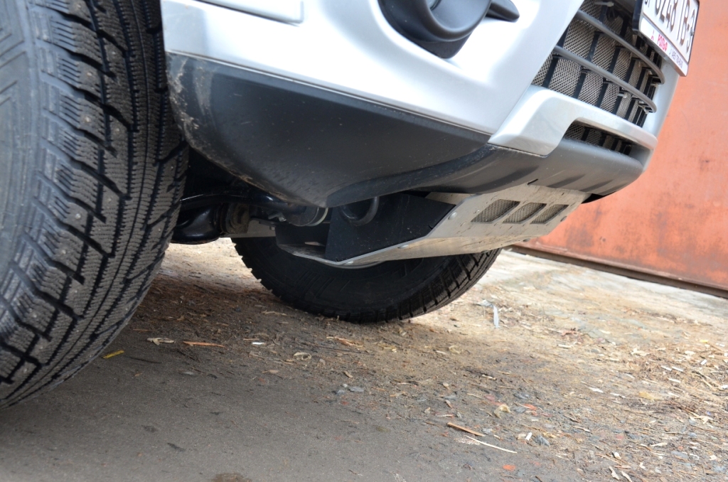

Нет не я.,спрашивали страницами ранее.Меня интересовал угол атаки переднего листа, на сколько он сглажен.Я так понял из разных фото, что более всего он сглажен у Шерифа.ВНК писал(а):Дрозд 272 дюже интересуется. Наверное, сколько клиренса съедает. Мне не жалко - будет возможность - замерю

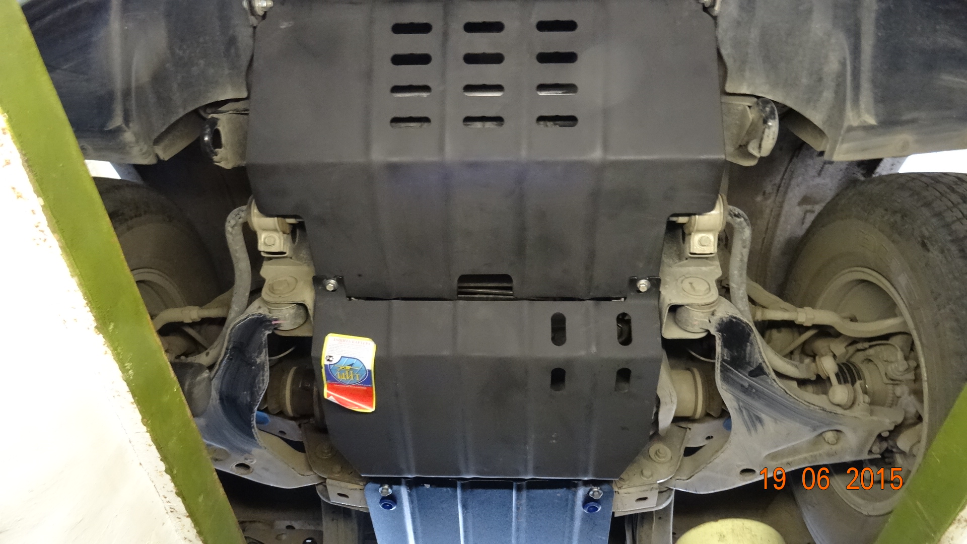

Вот тоже руки дошли. Пока тупил аллюминий передний лист от матадор подорожал на 2р и стоит теперь 6200р вроде.
В общем жабу не убил и взял железяку 3мм.
Передний лист от матадор, т.к. понравился дизайн, второй- автощит. Пока будет два листа, дальше видно будет.
Ну и что бы было не, как у всех поизвращался
Была черная стала черно-красная.
Как то так.
В общем сколько просвета съел второй лист смерить не удалось, т.к. штатный пальник был прижат уже к мосту.
Но по ощущениям не сколько ! Зазор между защитой и мостом не велик.
От нижней точки защиты до земли 280мм.
Да и у автощита покрытие визуально лучше чем у матадора. Как на практике будет х.з.

Замерил Альфеко. Тоже 23см. Также замерил расстояние от центров передних колес до арок - 53см.drozd272 писал(а):Вот сфотал под вторым листом защиты Щит,рулетка стоит ровно,просто не удобно фотать.
"Угол атаки" сфотаю и промеряю позже.

У меня проставки 10мм и колёса на 275,с этими изменениями 23 см,до арок везде 56см.

Намедни прибил таки защиту от "ЩИТ". Качество изделий, а так же упаковки, не на высоте. Пришлось перекрашивать кое что, подрезать, половина болтов оказались короткими... в общем не в восторге. Поставил пока три листа, остановился на четвёртом "раздатка". Оказалось что где то в пути, от продавца, утерян крепёж, для задней части данного листа. От крепежа остались только два обрывка скотча, которым он и был прилеплен к ободранному листу. Сейчас в раздумьях, стоит ли его вообще ставить. Если у кого то есть фото, как крепится этот лист в задней его части, был бы признателен. А так осталось поставить защиту бензобака, и думаю её надо будет загерметизировать чем то по периметру, дабы не собирать туда камни.

проставка между 2м и 3м листом вроде должна быть между листами...

Да? А смысл, вроде и так всё нормально легло. Или надо что бы была щель. Без щели, зимой тепло гонимое от двигателя, будет лучше двигаться вдоль коробки, к раздатке... вообще то надо пойти посмотреть.
