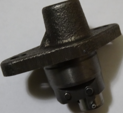

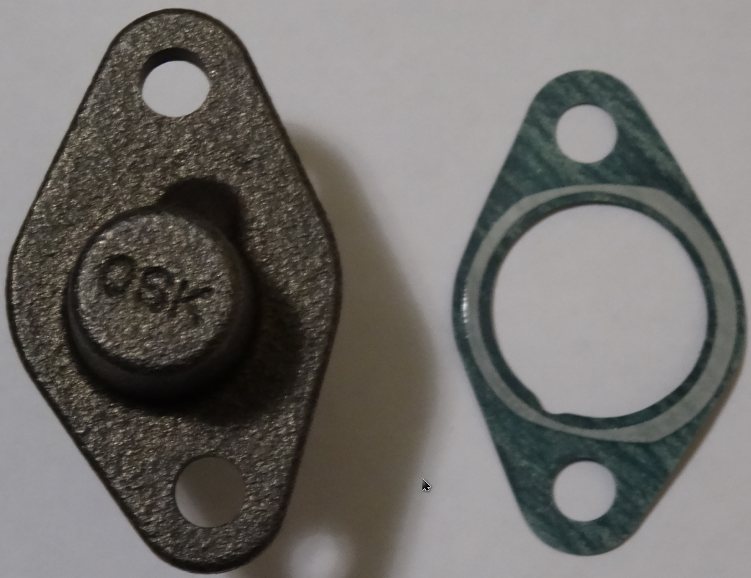

Выглядят эти железяки вот так. Успокоитель заказывался как оригинал отдельно (как верхний так и нижний (нижнего на фото нет)). Натяжитель с прокладкой из ремкомплекта цепи ГРМ (Herth+Buss).

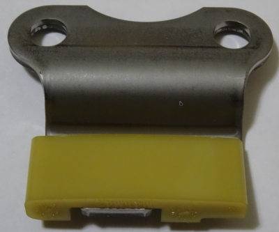

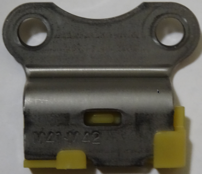

Доброго времени!
Почитываю тему с момента приобретения пыжа.
Был готов и (несмотря на натяжитель на 7-м зубе(проверял 7 тык назад) , премиум масло и фильтр через 10 тык, благоприятный гороскоп и отсутствие задолженности перед налоговой) недавно услышал в районе лобовины циклический шелест.
Зафотывание телефоном и заглядывание с зеркальцем через маслозаливную горловину показало наличие отсутствия пластмассового башмака верхнего успокоителя.Заказал и пришел такой же как на фото winter1971 парой постов выше.
Но! Эта пластмассовая часть болтается на железном основании как омно в проруби. Это баг или фича?
Планирую посадить этот башмак на молекулярный клей. Чтоб стерлась уже вместе с основанием.
Как мне видится, кошмарит ГРМ - именно эта пластмасска.От вибраций она отваливается/раскалывается ( в моем случае она аккуратно ЛЕГКО снимается с кроншлейна РУКАМИ), затем цепь боковыми щечками протирает кронштейн. Он обламывается , и , как шарик рулетки, весело скачет по призовым ячейкам вниз в поддон. Кому то- "зеро", а кому-то и "джек-пот" в виде заклинившей шестеренчатой пары и разорванной в клочья цепи.
Помню ,была старая версия этого успокоителя(номер начинался с букв). Кто видел его - там пластмасска жестко защелкивалась?

Все 2 успокоителя верхних немного шевелятся на своём месте, оба держал в руках, на клей их сажать лучше не надо, так как это видимо задумка инженеров, так сказать наухау;) а вот если верхний успокоитель приказал жить долго стоит задуматься о смене цепи, так как это верный признак, если перечитать тему

Верный признак ЧЕГО?SmoAG писал(а):Все 2 успокоителя верхних немного шевелятся на своём месте, оба держал в руках, на клей их сажать лучше не надо, так как это видимо задумка инженеров, так сказать наухау;) а вот , так как это верный признак, если перечитать тему
Получается, что если гидронатяжитель в порядке, межд ветвями цепи больше 20 мм - цепь всё равно под замену?
Перечитал всю тему. И пока вижу, что
то стоит задуматься о смене верхнего успокоителя или снятии его остатков вообще.
Мне тоже кажется что приклеить на заводе и дешевле и проще было бы, но они сделали башмак плавающим. НО ПОЧЕМУ ТАК ВСЁ ХЛИПКО РЕАЛИЗОВАНО???это видимо задумка инженеров, так сказать наухау;)
Есть у кого-нибудь фото отвалившегося башмака из картера? Для понимания механизма разрушения, так сказать.

Верхний успокоитель стоит между 2 шестеренками, это на мой взгляд одно из самых спокойных для нагрузки мест, и его сносило, значит нижний ускоитель не успокаивает цепь, раз ее подбрасывает, ну или цепь перетянута, это мое мнение.

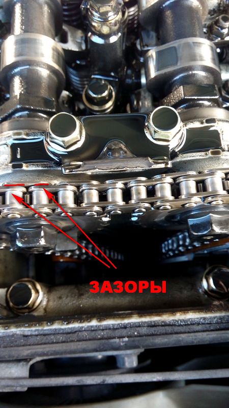

Подняли клапанную крышку.
Верхний успокоитель срезан. И металл тоже. Как ранее говорил, натяжитель на 7 зубе. Расстояние между цепями замерили - более 20 мм. Остальные (боковые) натяжители в хорошем состоянии, не повреждены, замены не требуют.
Цепь не изгибается при нажатии в осевом направлении втулок, но...
Между щечками цепи зазоры весьма чувствительные (около 0,2-0,3 мм). На фото нарисовал красным. Это тоже фича? Пока нет новой цепи - не с чем сравнить.
В предверии грядущей полной замены ГРМ (пробег уже за 200К) верхний башмак все же приклеил намертво в качестве эксперимента цианокрилатным клеем. Ну не понимаю я необходимости этого люфта. Единственное объяснение - несклеиваемость материала башмака традициоными материалами. Поэтому конструктора приняли решение механически крепить. Исполнение получилось убогое.

Нижние успокоители тже сожрало, посмотри на пальцы цепи, они сожраны с наружней стороны, это говорит о том что пропилы в успокоителях очень глубокие.

Я свое мнение высказал, подкрепил его словами знающего человека.
мое мнение, с цепью что то не так, тк 20 мм, мне кажется многовато.
Вы давно владеете машиной? возможно что кто то до вас менял цепь на неоригинал или вообще подобрал от мотоцикла?
Люфт в пальцах-шарнирах цепи недопустим, тк это дополнительно нагружает цепь в самом не расчитанном на это месте, и есть большая вероятность разрыва цепи. а последствия после разрыва цепи, намного хуже если оторвется успокоитель на лобовине.
