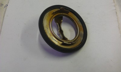

По каталогу Гейтс этот термостат идет на наш мотор и на П4 3.2 л 190 л.с. На П4 3.2 л 165 л.с. и Спорт с этим же мотором другой термостат, но там и температура открытия 76 гр.
Бензиновый брать не стал, потому как у них все-таки разные каталожные номера, хотя размеры совпадают. И кстати по каталогу Экзиста этот термостат на 3.0 л бензиновый Аутлендер идет тоже. Но это Экзист, а в оригинальном каталоге Гейтса разные номера для дизеля и бензина.

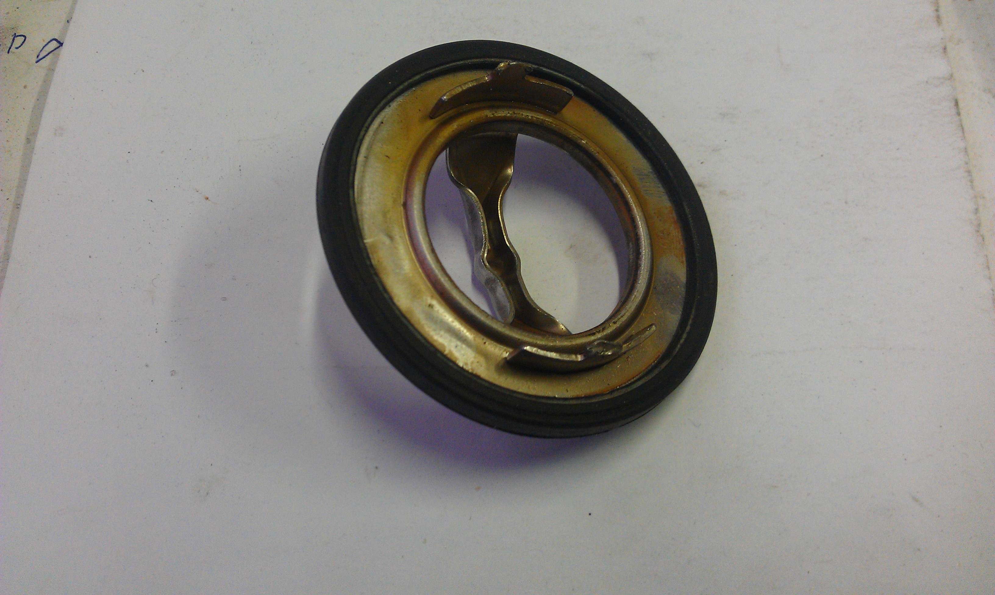

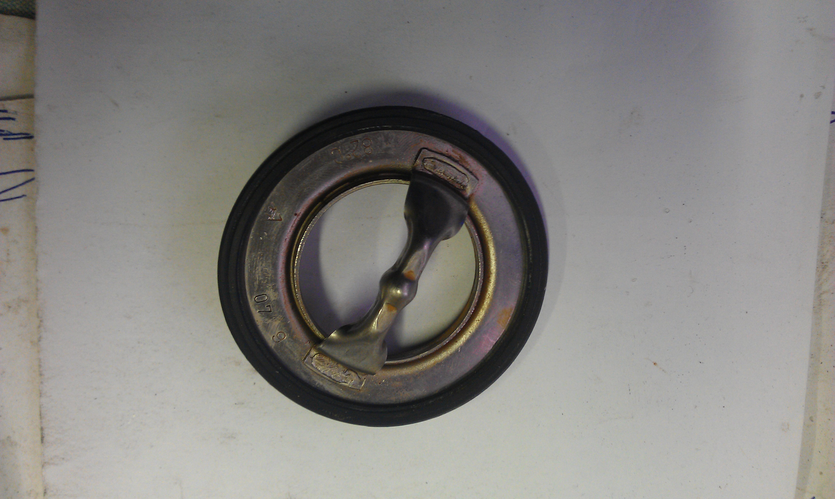

SKS, меня все-таки смущает, что твое отверстие находится очень под большим углом от вертикали. Специально посмотрел свой снятый гейтс на наличие отверстия. Оно у меня под углом 45 градусов. Я еще думал как поставить, горизонтально или вертикально, чтобы отверстие было 0 градусов.
У тебя же отверстие близко к 90 градусам. Неужели такой разброс при производстве...
Номер у нас с тобой одинаковый. Попробуй тарелку термостата покрутить немного чтобы угол выправить. Вдруг поможет.

Устроили тут ромашку, дырочку, тарелочку поворачивать.Napic писал(а):,. Вдруг поможет.
Вот как народ ездит на 4Д56, правда который до того, но тем ни мение.
А главное хозяин, голову ломал почему мотор греется

Re: Рабочая температура двигателя
Прикольно.
А где все внутренности?
Немудрено что двигатель грелся. Малый круг при открытии большого должен одновременно закрываться, а так как клапана нет, то и не перекрывает его ничего.
