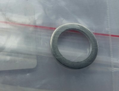

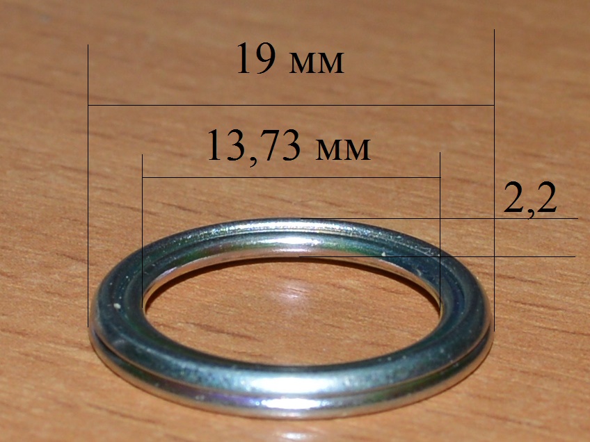

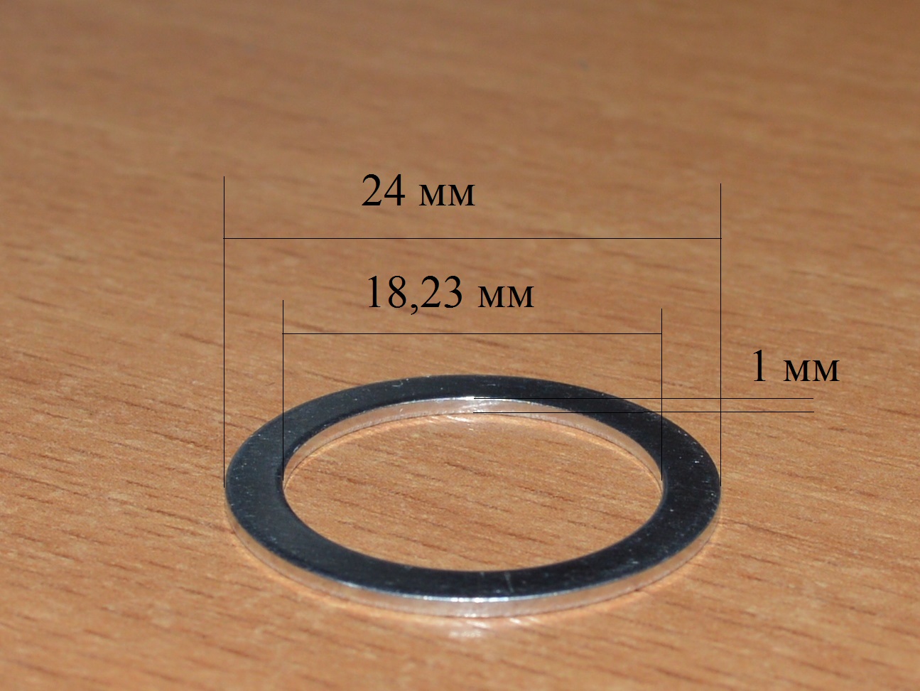

MD 050317 = MN 113518 = MF 660035 первые 2 одинаковые. А 3 имеет тот же размер но оно просто плоское.

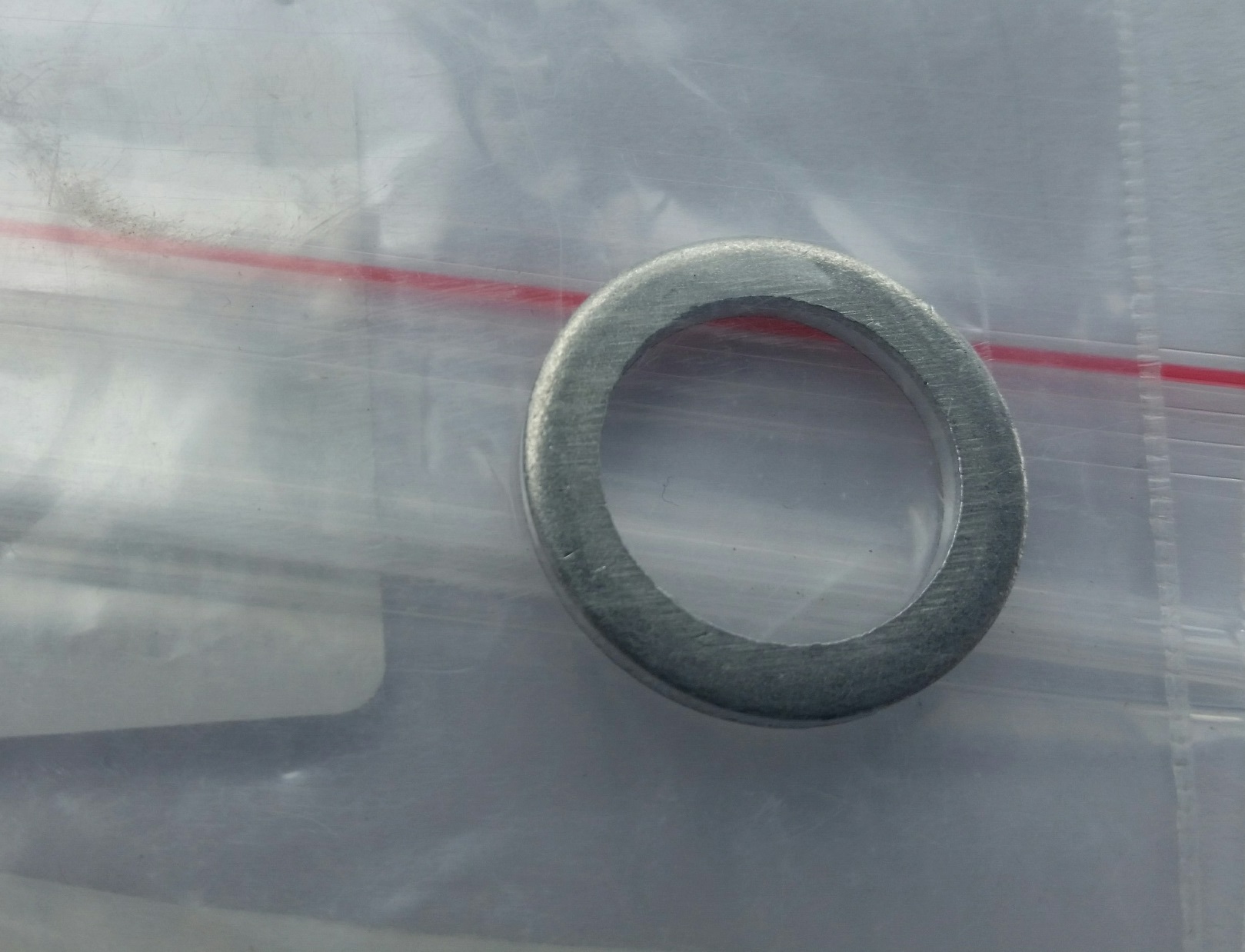

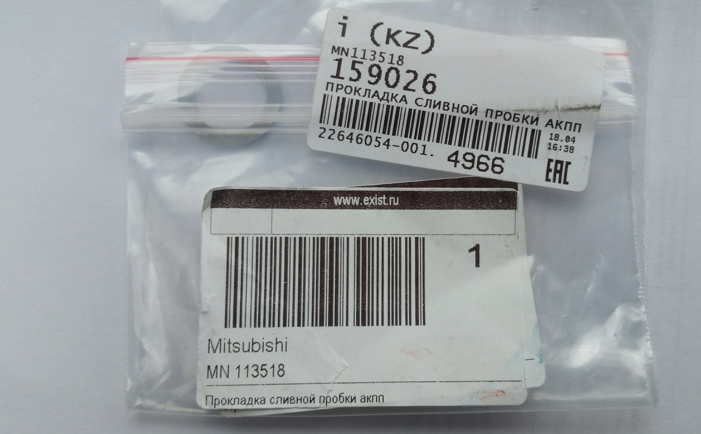

Емекс мне прислал колечко MN 113518.
Заплатил как за оригинал, а прислал дубликат)) Обычное алюминиевое кольцо. А не прессуемое. Имейте ввиду гадкие онлайн магазины практикуют такое)

А на наклейке написано exist.

Емекс, автодок и прочие- просто барыги и торгуют НЕ СВОЕЙ продукцией, а ПОСТАВЩИКОВ.
Поэтому в пакетиках и коробочках может быть что угодно.
Самый треш я видел трижды- от продавца АВТОПИТЕР. Там не то что фламастером рисуют- там откравенное подвальное Г под маркой официалов.
Кольца для двс...
Плоские для бензика, обжимные для дизеля.
Кольца для двс...

Ну да перепутал)plar писал(а):А на наклейке написано exist.
Хотя хрен редьки не слаще)

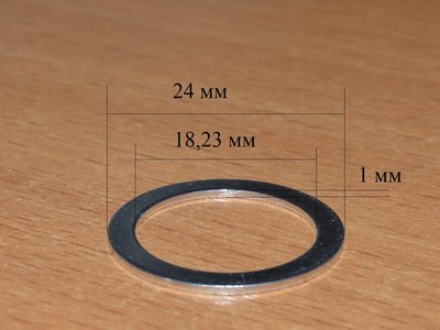

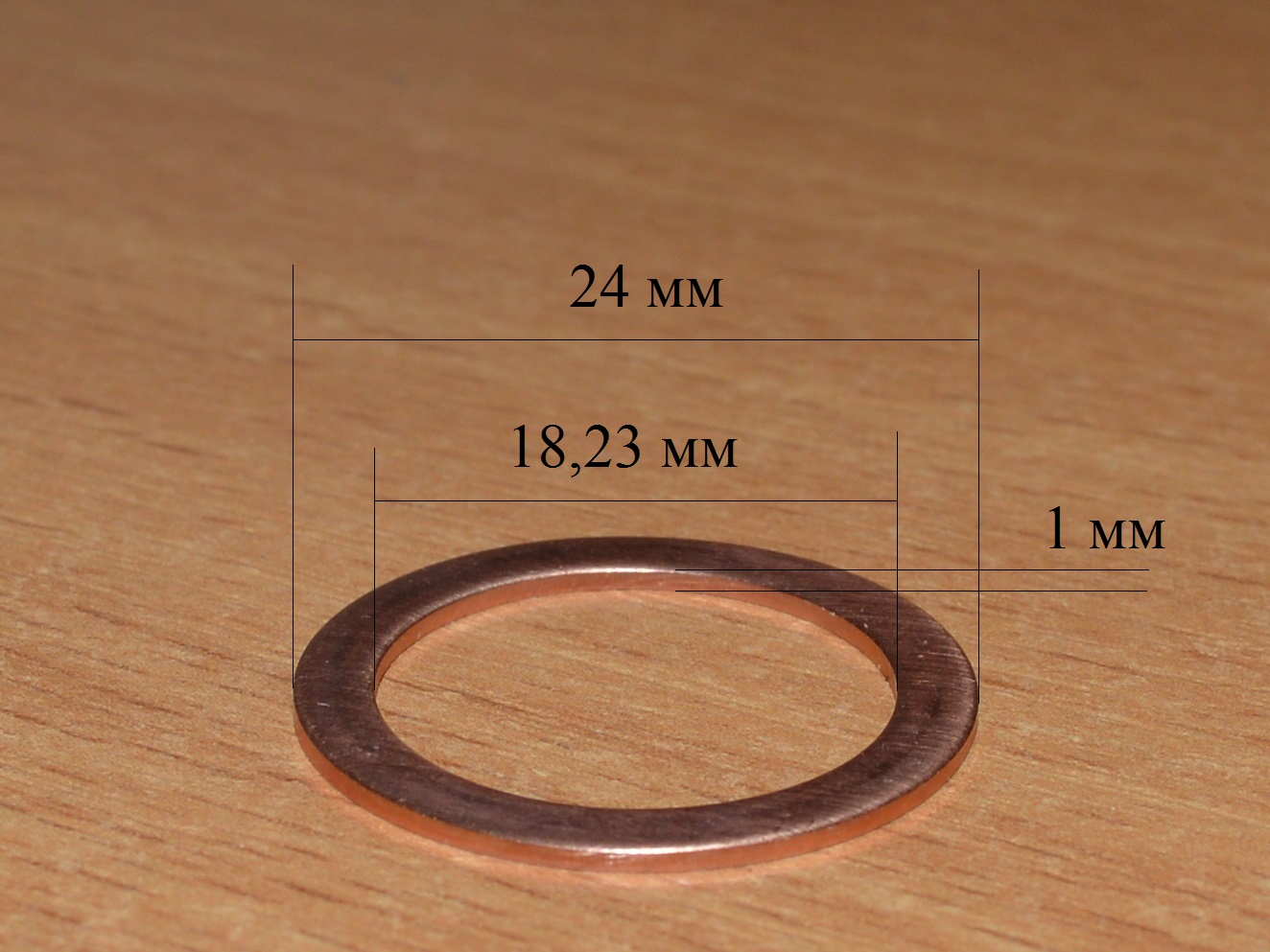

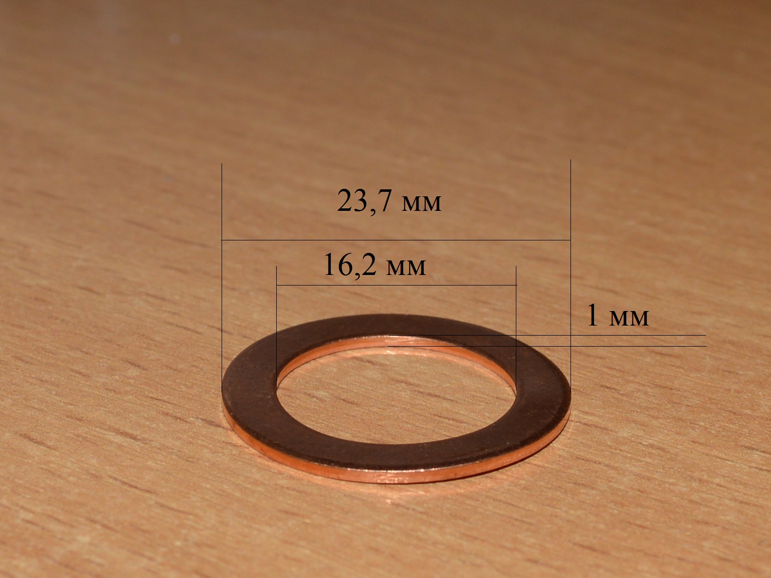

Вместо оригинала MF660066 использовал Reinz 41-70141-00 - 22/16. Материал медь. Толщина, мм 1.5. Аналог Elring 119.504plar писал(а):Для удобства и быстроты подбора
Вместо оригинала MB001294 использовал Reinz 41-70168-00 - 24/18. Материал медь. Толщина, мм 1.5. Аналог Elring 122.904
Вместо оригинала MD000312 использовал Reinz 41-71061-00 - 24/18. Материал Алюминий. Толщина, мм 1.5. Аналог Elring 247.804
Цена на порядок ниже. Проблем нет.
По техническому паспорту DURADRIVE™ MV SYNTHETIC ATF совместимо как и с Mitsubishi SP-II, SP-III, так и GM DEXRON® II (IID, IIE) III (IIIF, IIIG, IIIH).AndrewVajna писал(а):Уважаемые форумчане, у меня такая штукенция... можно ли мне сейчас взять на доливку Петро Канаду...
Проблем быть не должно.

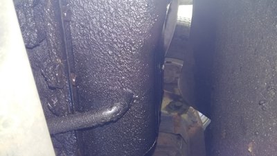

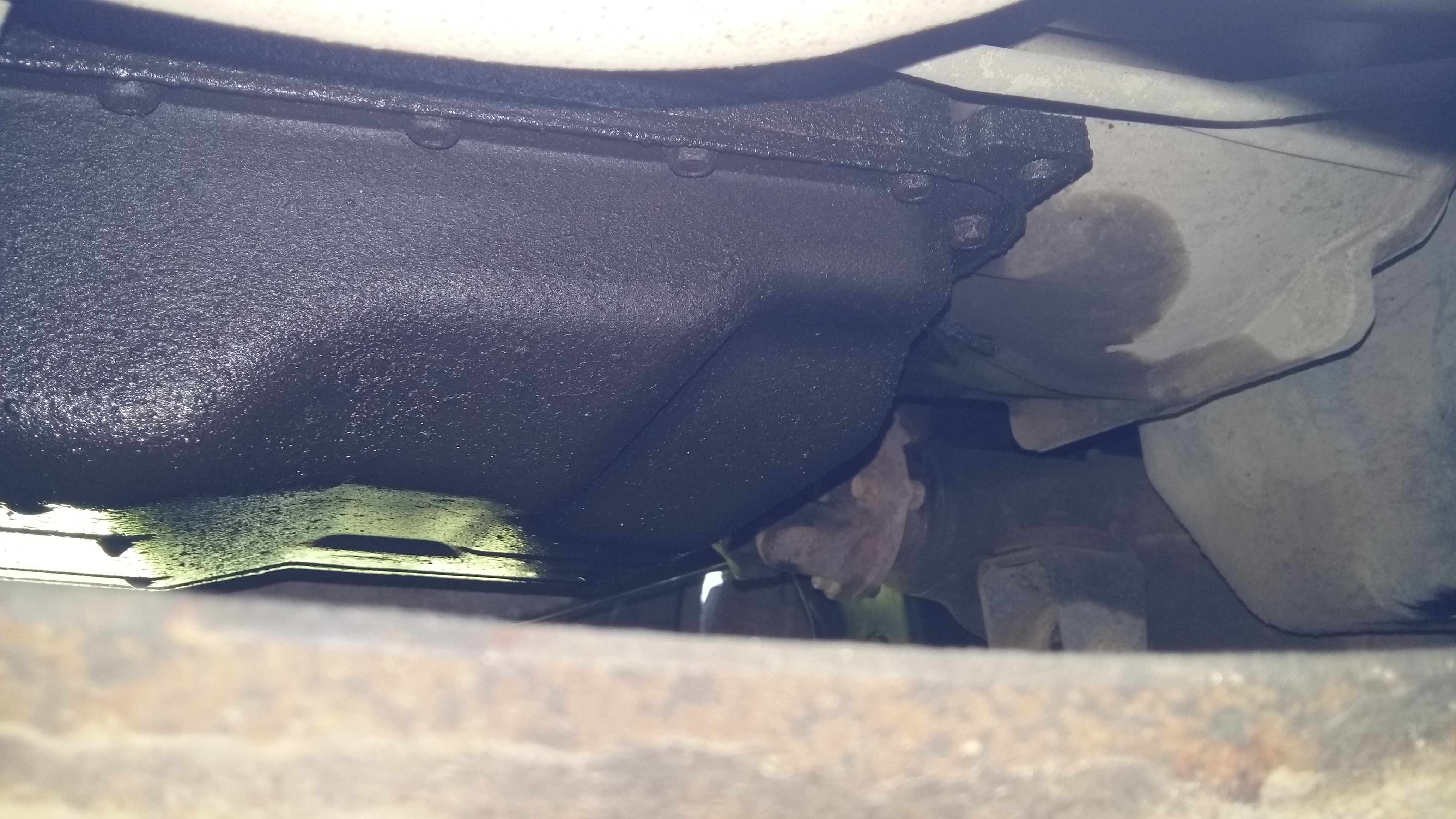

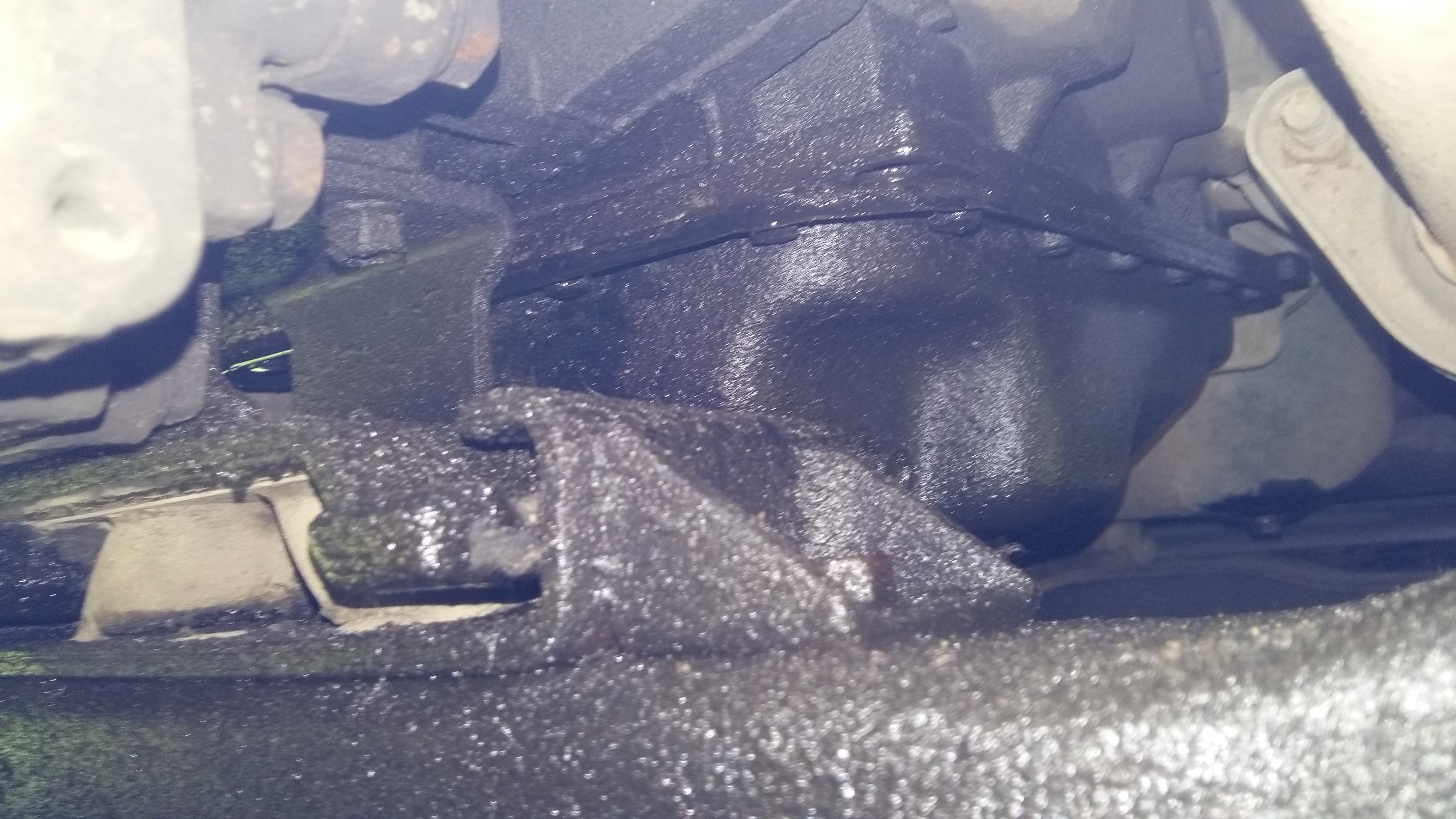

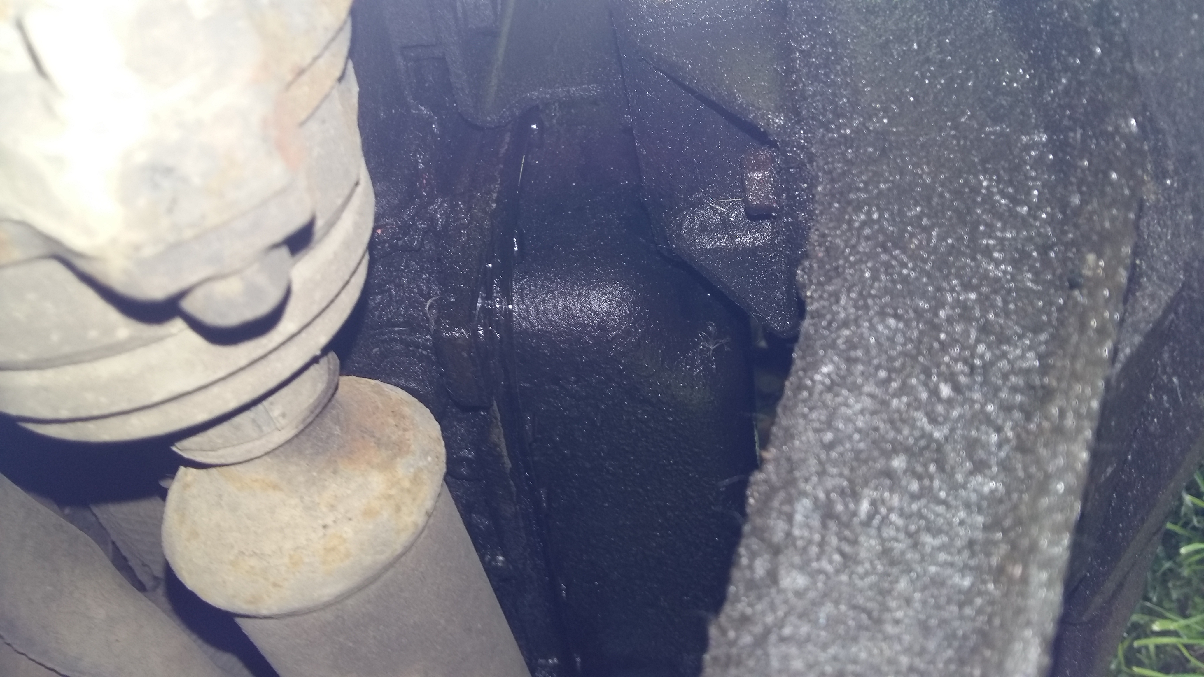

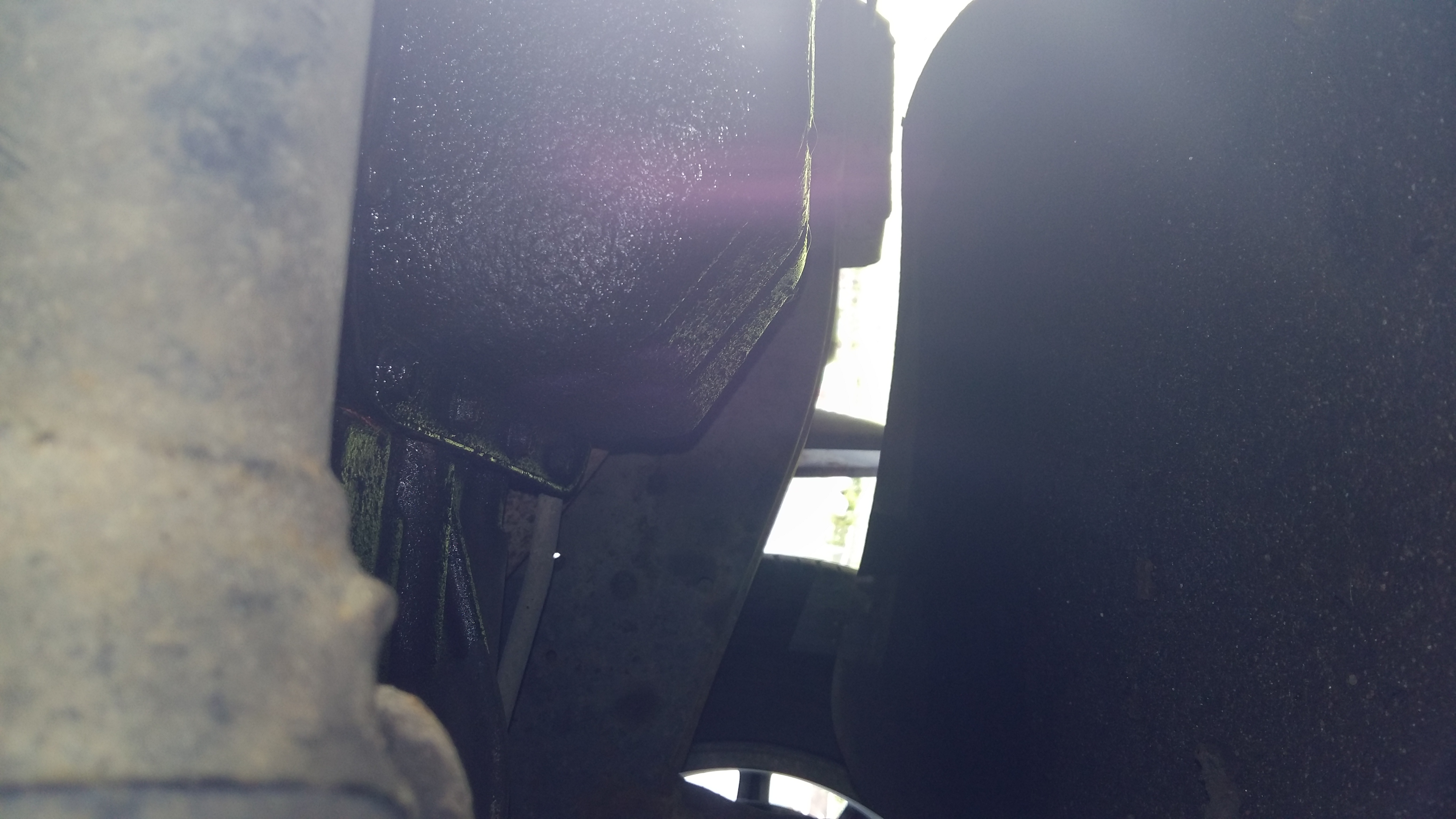

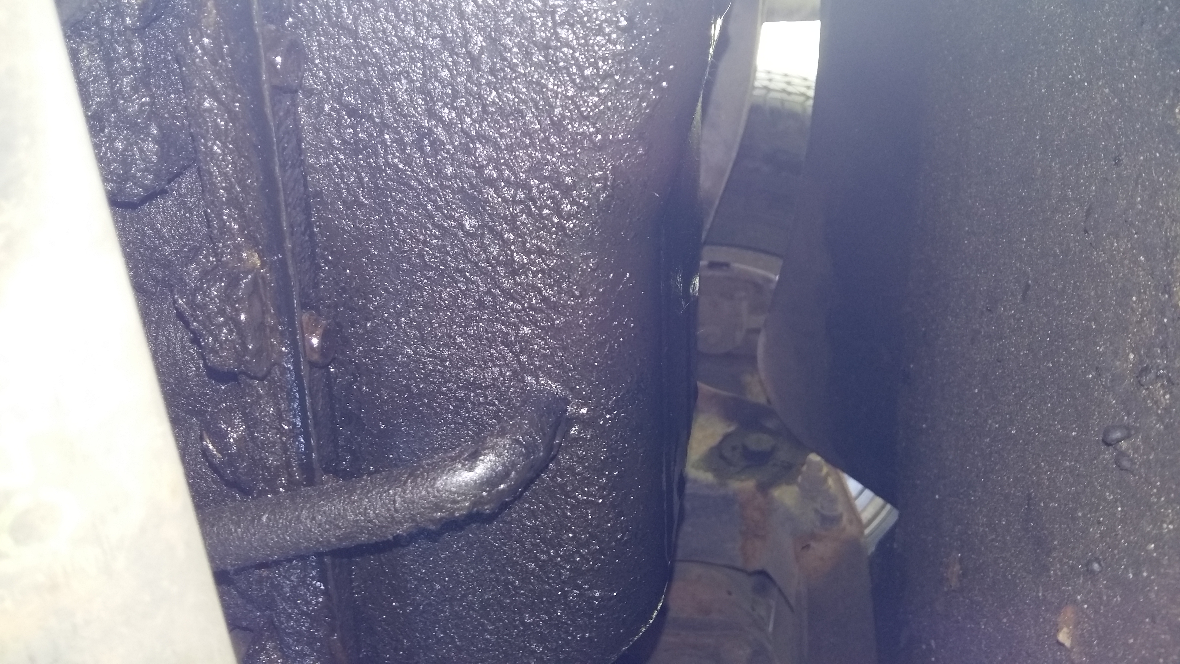

Небольшой отчёт о течи поддона в фотографиях.
Антикор ёптить
Кстати поддон получается снимается с трубкой щупа? Реально ли снять поддон без ямы и подъемника ? Не будет ли мешать длиннющий щуп?
Антикор ёптить

щуп откручивай, выхлопную можно надкрутить, не снимать, но это на бензине, на дизеле ХЗ.
... был Pajero Sport, '12. Пробежал - 270 т.к.

щуп откручивать не надо он из 2-х половинок

Как мне показалось на дизелей выхлопная не помешает.
А правильно ли я понял что трубка щупа не доверху идёт, а от соединяется и можно без ямы снять поддон?
