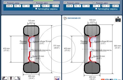

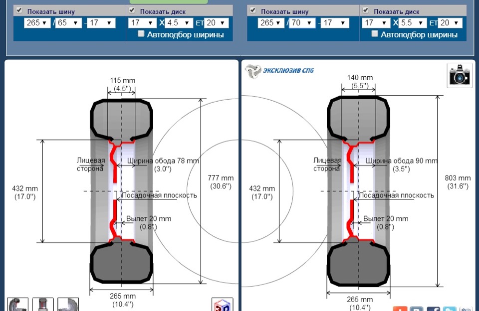

Товарищи!
Кто-то задавался вопросом, как изменяется работа ABS, ESP и т.д. на зимней и не зимней дороге после установки нештатной резины на П4, к примеру 265/70/17?

Ничего не изменится, кроме совпадений скорости по спидометру и GPS, а также увеличенного жора топлива.Hipp писал(а):...после установки нештатной резины на П4, к примеру 265/70/17?

Спасибо. Мне казалось хоть минимальные изменения должны быть, ведь эти системы в т.ч. считают обороты колеса на конкретной скорости. Интересует корректность срабатывания esp на скользкой дороге, в дуге поворота.
Yurza

Теоретически, наверное, изменения д.быть. Но практически их почуять вручную не возможно. Там разницы, по-большому счету, миллиметры.Hipp писал(а):...Мне казалось хоть минимальные изменения должны быть, ведь эти системы в т.ч. считают обороты колеса на конкретной скорости...

ESP и ABS отслеживают разницу между вращением колес машины, так что если колеса одинаковые проблем не будет. Возможно, если колеса разных размеров на одном авто будут проблемы, загорится ошибка системы или будут ложные срабатывания, но это очень мало вероятно. Эти системы при каждом запуске запоминает параметры колес и при расхождении во вращении колес начинают их корректировать(стабилизировать машину и т.д). На некоторых авто с ESP есть мониторинг давления в колесах, система просто видит что изменилась длинна окружности одного из колес. На Фокусе это 0.5 атм, при этом все системы работают штатно.

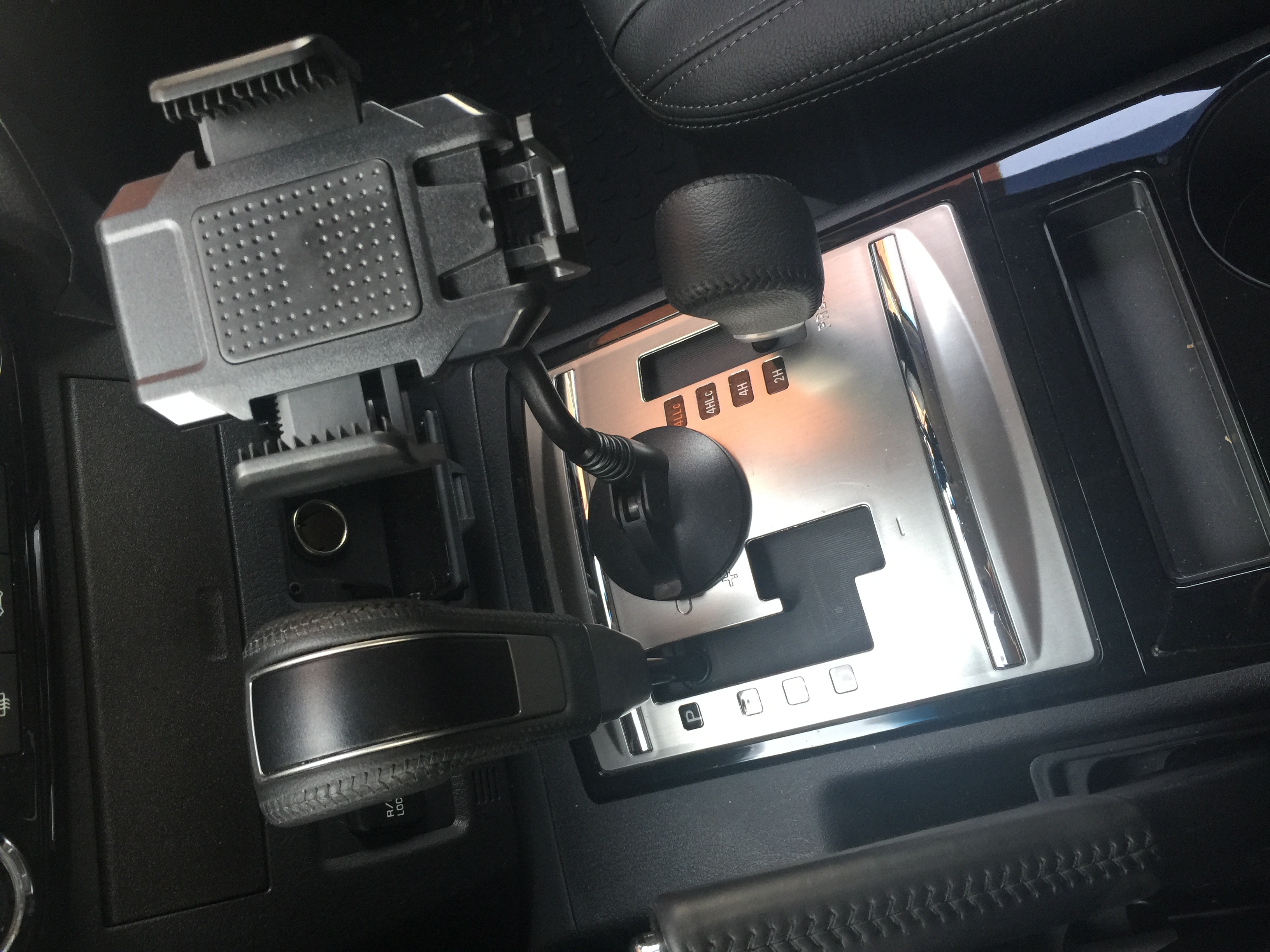

Yurza, спасибо за пояснения.
Коробка у меня как у всех П-4 2018 гв, я полагаю.

ага, переведи селектор АКПП в режим D и не отпуская тормоза сдвинь рычаг вправо, режим удобен если надо ехать внатяг в гору например или с горы, можно тормозить двигателем или наоборот не давать разгоняться, принудительно поставив нужную скорость рычагом АКПП
[/quote]
