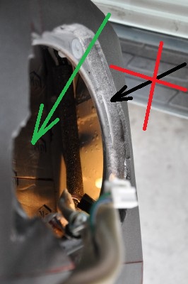

Добрался до компа, на смартфоне не мог рассмотреть твои фото, ситуацию с водой вижу так:
на последнем фото
увидел, что пирог из Акцета и Сплэн приклеен к внутренней жестянке двери..., ОШИБКА! - "пирог" формируется на внешней жестянке двери (внутри полости двери, ну как ещё объяснить???...) - поверх раскатанной вибры, которая виднеется на фото внутри! В твоём случае... - поэтому и обшивка неплотно встала, поэтому и внутренний уплотнитель стекла, расположенный на обшивке не прижался нормально к стеклу, поэтому и зазор между стеклом и внешним уплотнителем оказался... поэтому туда и нахлестало при ливне и получилось болото внутри! ...мнение личное, вполне подвержено критике... :*DRINK*:

gran_gran писал(а): Добрался до компа, на смартфоне не мог рассмотреть твои фото, ситуацию с водой вижу так:
на последнем фото увидел, что пирог из Акцета и Сплэн приклеен к внутренней жестянке двери..., ОШИБКА! - "пирог" формируется на внешней жестянке двери (внутри полости двери, ну как ещё объяснить???...) - поверх раскатанной вибры, которая виднеется на фото внутри! *:
Ну не прав совсем, внутрь двери помещать материал, склонный к поглощению влаги не "совсем правильно". Есть сомнения, что акцент впитывает влагу?
ВЫ твоём случае... - поэтому и обшивка неплотно встала, поэтому и внутренний уплотнитель стекла, расположенный на обшивке не прижался нормально к стеклу, поэтому и зазор между стеклом и внешним уплотнителем оказался... поэтому туда и нахлестало при ливне и получилось болото внутри! ...мнение личное, вполне подвержено критике... :*DRINK*:
тут вообще ничего не понял, ливень шёл с внешней стороны, а не с внутренней (со стороны солона), потом фото выложено и правой двери, которое ещё не деланное, тем не менее вода там также присутствует.

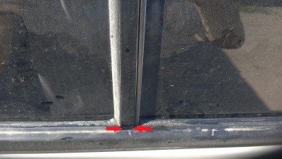

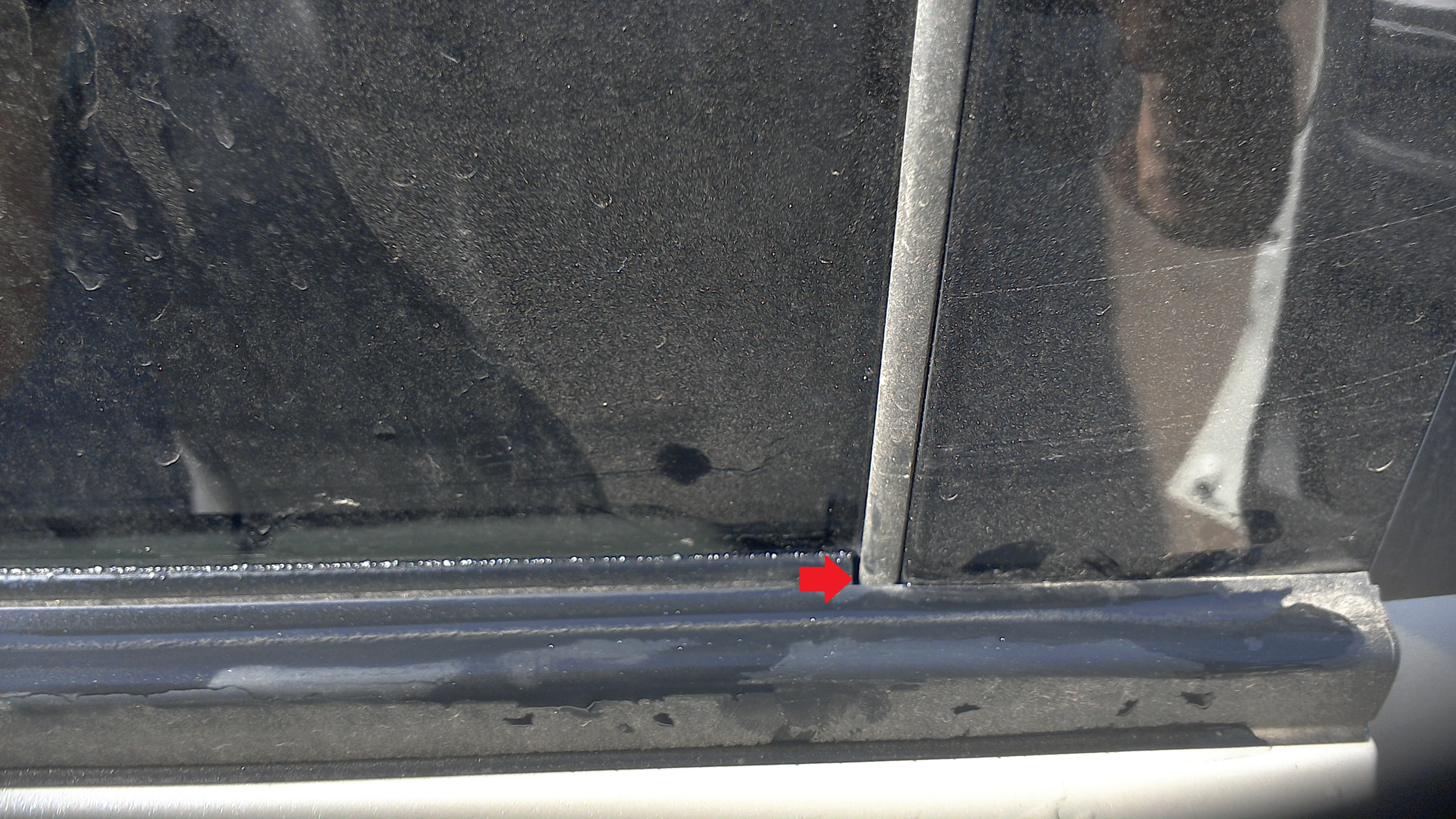

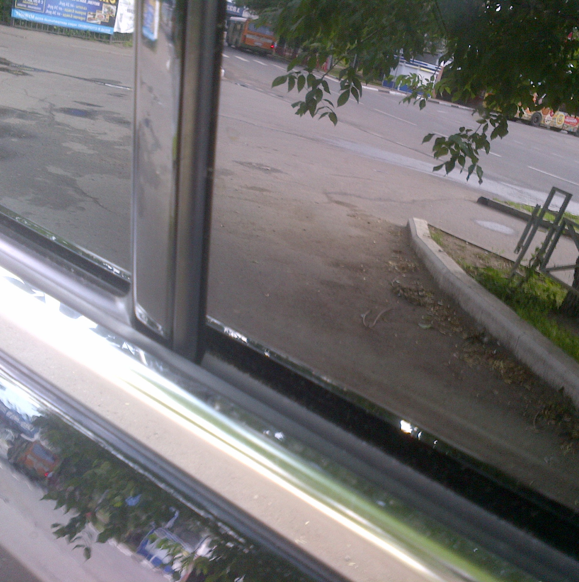

Провёл я вообщем эксперимент с задними дверьми, по совету Виталия, потребовалась лейка и помощь тёщи, и нашёл где "крыша прохудилась" :) как я визуально не увидел эту течь без эксперимента, видимо упор сделал на уплотнители.
По ним вода ка по водоканалу поступает в двери. Светил фанариком с внутренней стороны, с внешней бьёт прямой луч)
Поделитесь фотками на своих авто, как у вас это устроено ::-D: с передними дверями ещё не знаю как обстоят дела, сегодня буду смотреть. :*VICTORY*:

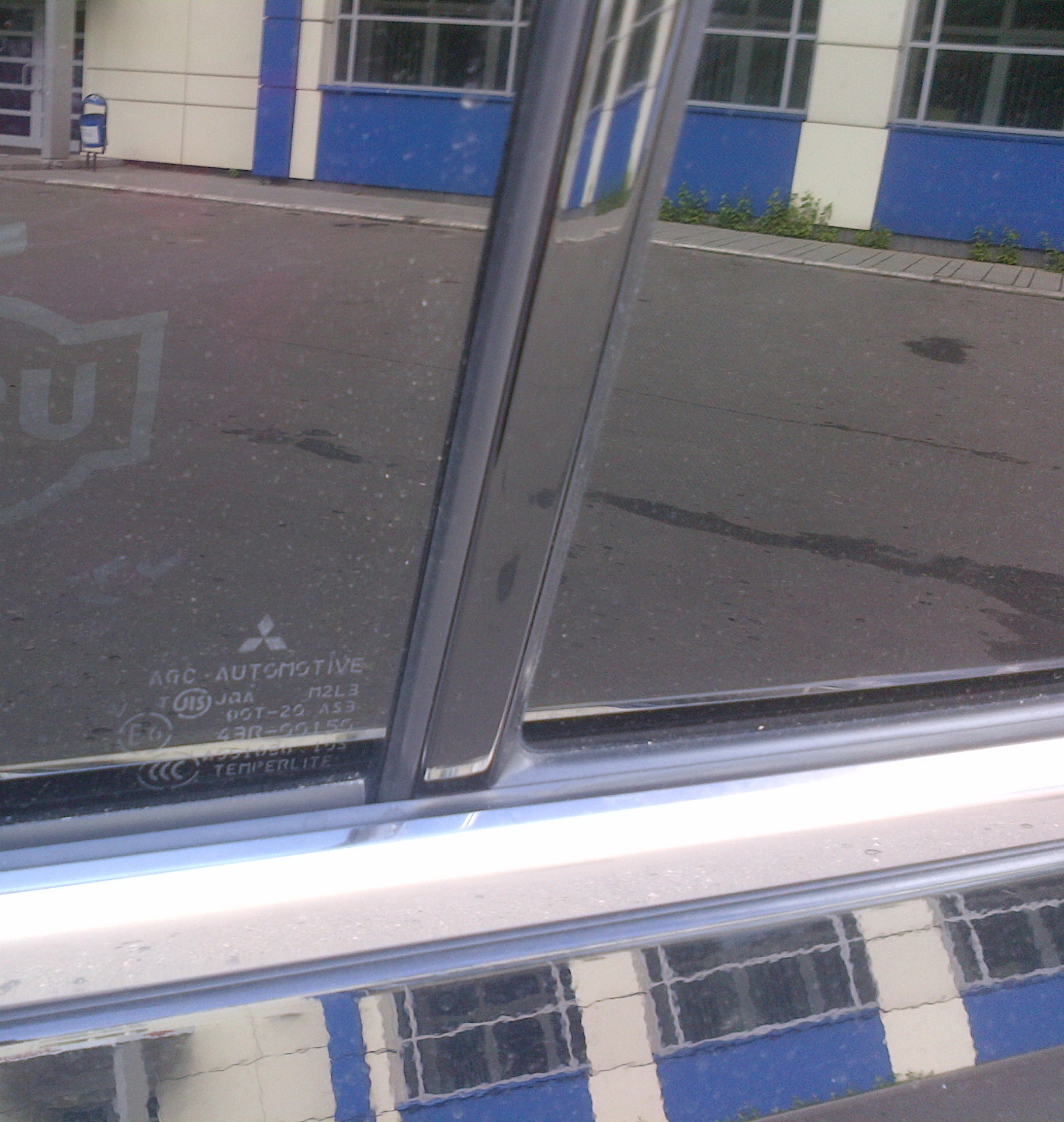

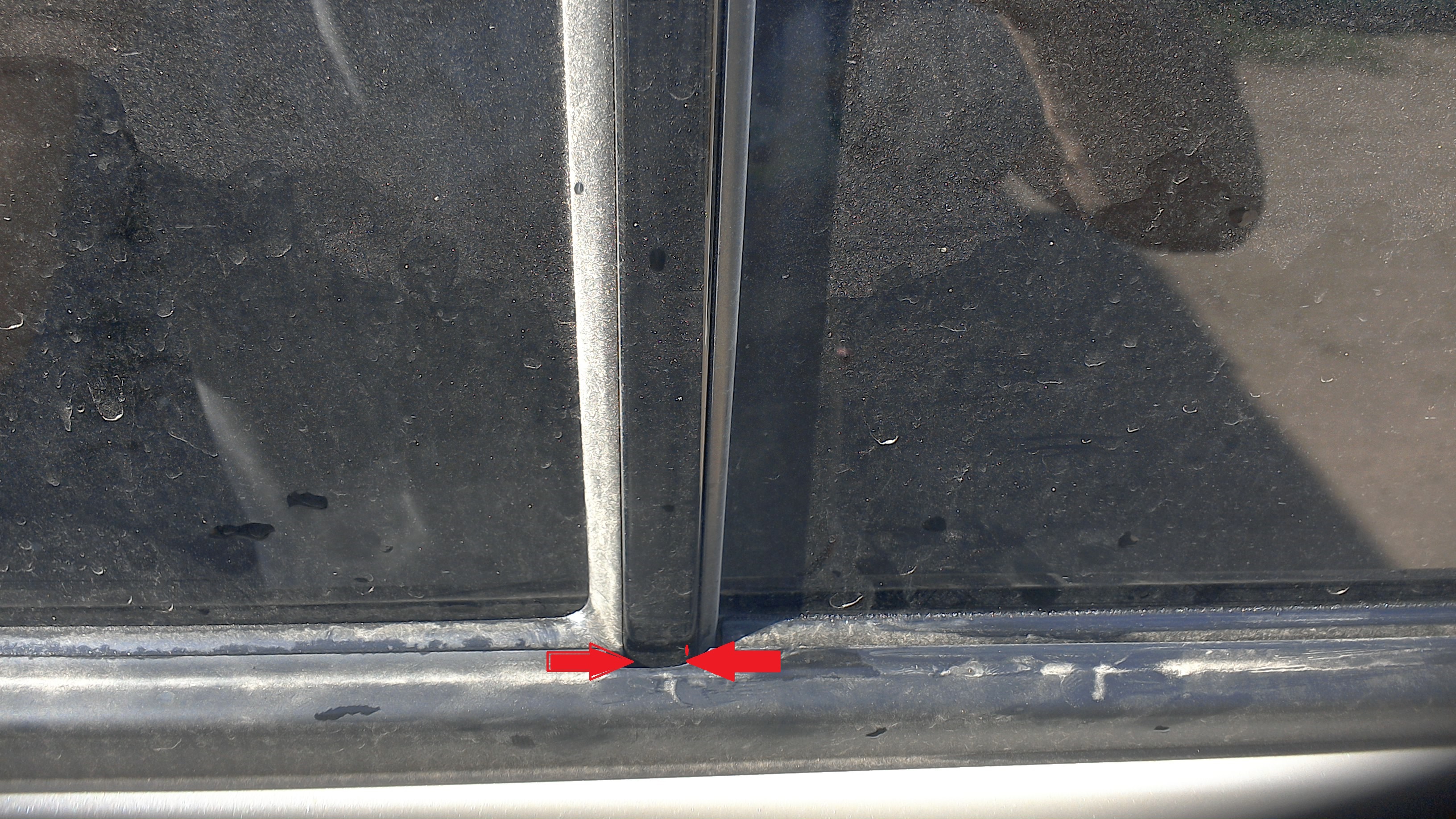

Олег, приветствую!
Сделал пару фото, зазор тоже присутствует. :=-O:
Никогда на него внимания раньше не обращал, в дверях сухо. Вскрывал их после шумки раза по три, точно. Последний раз совсем недавно, месяца два назад-менял разделительные рамки дверей.
Специально просил установщика все осмотреть, он парень дотошный, сразу бы сказал, если что-то не то.
Так что, думаю, дренаж у тебя как-то перекрыт.

Так вода то по любому попадает внутрь двери. Для этого и есть сливные отверстия снизу. Просто кто то вскрыл сразу после дождя, а кто то нет. Вскройте полейте на стекло и увидите как водичка течет. Главное что бы сливные отверстия всегда были чистым.

Ночью прошёл сильный ливень.
Утром вскрываю обшивку, что бы продолжить работу по шумоизоляции двери и вижу капли (заметь не скопление воды), на материале, который вчера только накотал.
Проведя по твоёму совету эксперимент с имитацией ливня, обалдел, она прямым потоком шурует в дверь по направляющим стекла и сливается через дренаж. А я ещё хотел материалом акцентом всё заделать...
Ну да же тем же динамикам, находящимся в двери, я думаю после частых водных ванн похорошеет быстро).
Вот как то так)

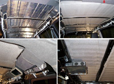

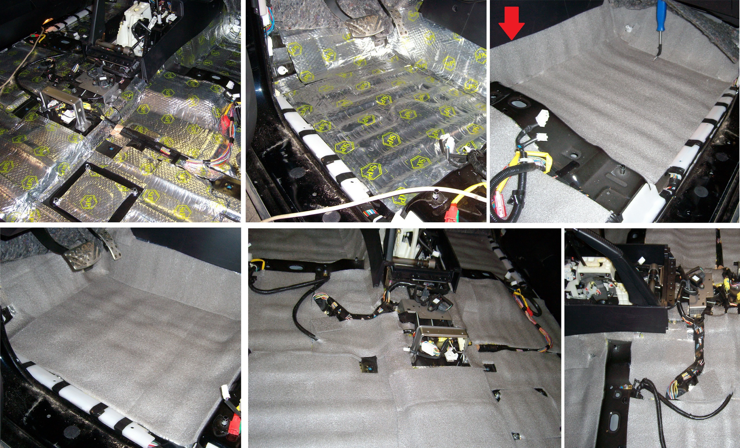

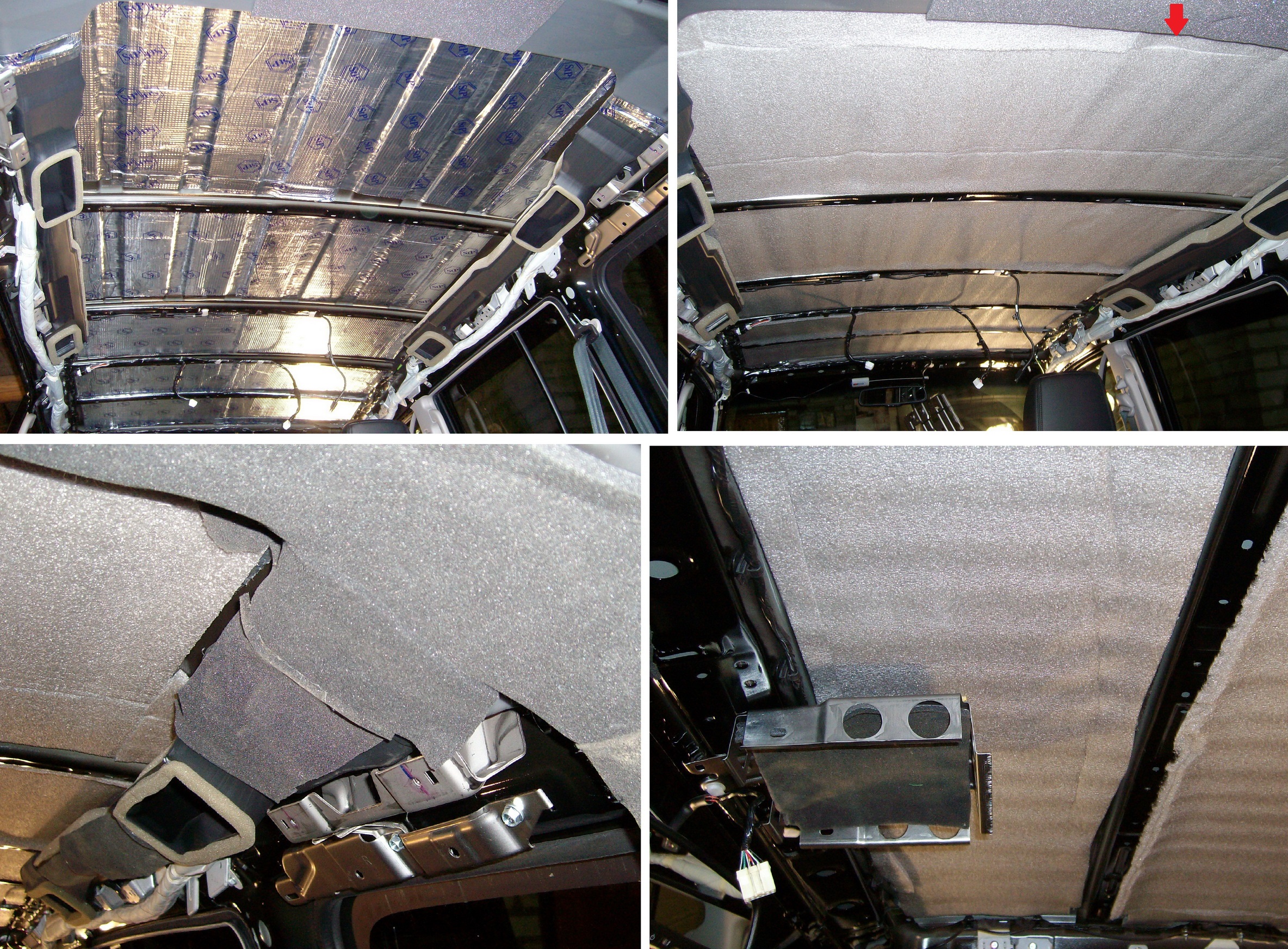

По профилю вопрос, что за материал у тебя на потолке и полу, указал стрелочкой? :) Не акцент случаем?
