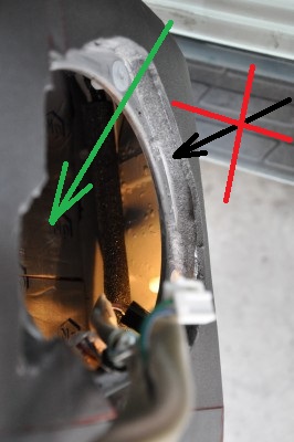

kompail писал(а):Вообщем у меня процесс пошёл, приступил к шумоизоляции задней двери. Как и писал раньше, решил сделать бутерброд в следующем сочетании, виброфильтр, акцент 10мм, сплин 4мм. Обмотал всю проводку вибропластом. По итогу обшивку одел с трудом, и то пришлось подрезать в двух местах.
На следующий день вскрыл двери и обнаружил воду!!! в полости двери, хотя вчера не было. Битоапласт впитал в себя воду как губка, пришлось отдирать его. Утром прошёл сильный дождь, машина стояла на улице. По лужам не ездил, дорога была сухая. Тщательные изыскания результатов не дали. Стал грешить на негерметичность уплотнений, тем более там тоже обнаружил воду. Но как то сомнительно, что через пластиковые пистоны может попасть столько воды. Может это конденсат? Но блин многовато что то его. С другой стороны, на другой двери высохшая грязь в районе ручки, это явно не конденсат. что думает по этому поводу уважаемые сообщество?
Видимо надо двигаться в этом направлении http://www.pajero4x4.ru/bbs/phpBB2/view ... 8#p1638551
Итог один, решил отказаться от этого акцента, тем более при желании не сдерёшь его, клей просто зверский.
Добрался до компа, на смартфоне не мог рассмотреть твои фото, ситуацию с водой вижу так:
на последнем фото
увидел, что пирог из Акцета и Сплэн приклеен к внутренней жестянке двери..., ОШИБКА! - "пирог" формируется на внешней жестянке двери (внутри полости двери, ну как ещё объяснить???...) - поверх раскатанной вибры, которая виднеется на фото внутри! В твоём случае... - поэтому и обшивка неплотно встала, поэтому и внутренний уплотнитель стекла, расположенный на обшивке не прижался нормально к стеклу, поэтому и зазор между стеклом и внешним уплотнителем оказался... поэтому туда и нахлестало при ливне и получилось болото внутри! ...мнение личное, вполне подвержено критике... :*DRINK*:

gran_gran писал(а): Добрался до компа, на смартфоне не мог рассмотреть твои фото, ситуацию с водой вижу так:
на последнем фото увидел, что пирог из Акцета и Сплэн приклеен к внутренней жестянке двери..., ОШИБКА! - "пирог" формируется на внешней жестянке двери (внутри полости двери, ну как ещё объяснить???...) - поверх раскатанной вибры, которая виднеется на фото внутри! *:
Ну не прав совсем, внутрь двери помещать материал, склонный к поглощению влаги не "совсем правильно". Есть сомнения, что акцент впитывает влагу?
ВЫ твоём случае... - поэтому и обшивка неплотно встала, поэтому и внутренний уплотнитель стекла, расположенный на обшивке не прижался нормально к стеклу, поэтому и зазор между стеклом и внешним уплотнителем оказался... поэтому туда и нахлестало при ливне и получилось болото внутри! ...мнение личное, вполне подвержено критике... :*DRINK*:
тут вообще ничего не понял, ливень шёл с внешней стороны, а не с внутренней (со стороны солона), потом фото выложено и правой двери, которое ещё не деланное, тем не менее вода там также присутствует.

Провёл я вообщем эксперимент с задними дверьми, по совету Виталия, потребовалась лейка и помощь тёщи, и нашёл где "крыша прохудилась" :) как я визуально не увидел эту течь без эксперимента, видимо упор сделал на уплотнители.
По ним вода ка по водоканалу поступает в двери. Светил фанариком с внутренней стороны, с внешней бьёт прямой луч)

Приветствую Виталий!
Делаю сечас шумоизоляцию авто, закотал внешнюю (ближнюю часть к улице двери виброй).
Ночью прошёл сильный ливень.
Утром вскрываю обшивку, что бы продолжить работу по шумоизоляции двери и вижу капли (заметь не скопление воды), на материале, который вчера только накотал.
Проведя по твоёму совету эксперимент с имитацией ливня, обалдел, она прямым потоком шурует в дверь по направляющим стекла и сливается через дренаж. А я ещё хотел материалом акцентом всё заделать...
Ну да же тем же динамикам, находящимся в двери, я думаю после частых водных ванн похорошеет быстро).
Вот как то так)
По профилю вопрос, что за материал у тебя на потолке и полу, указал стрелочкой? :) Не акцент случаем?
