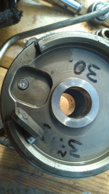

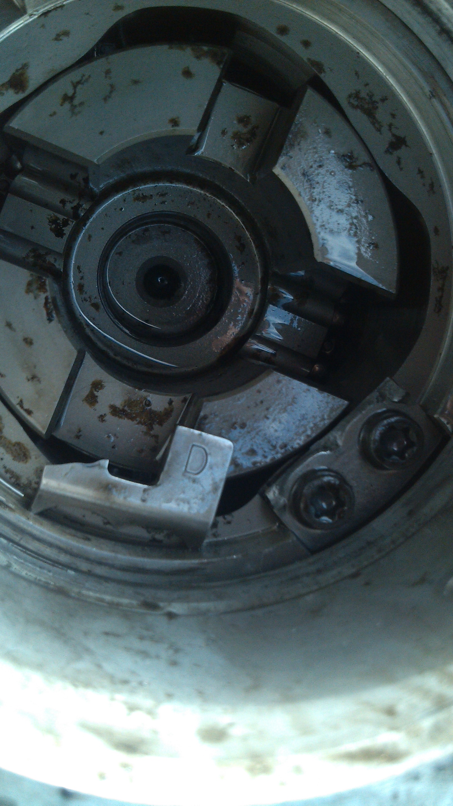

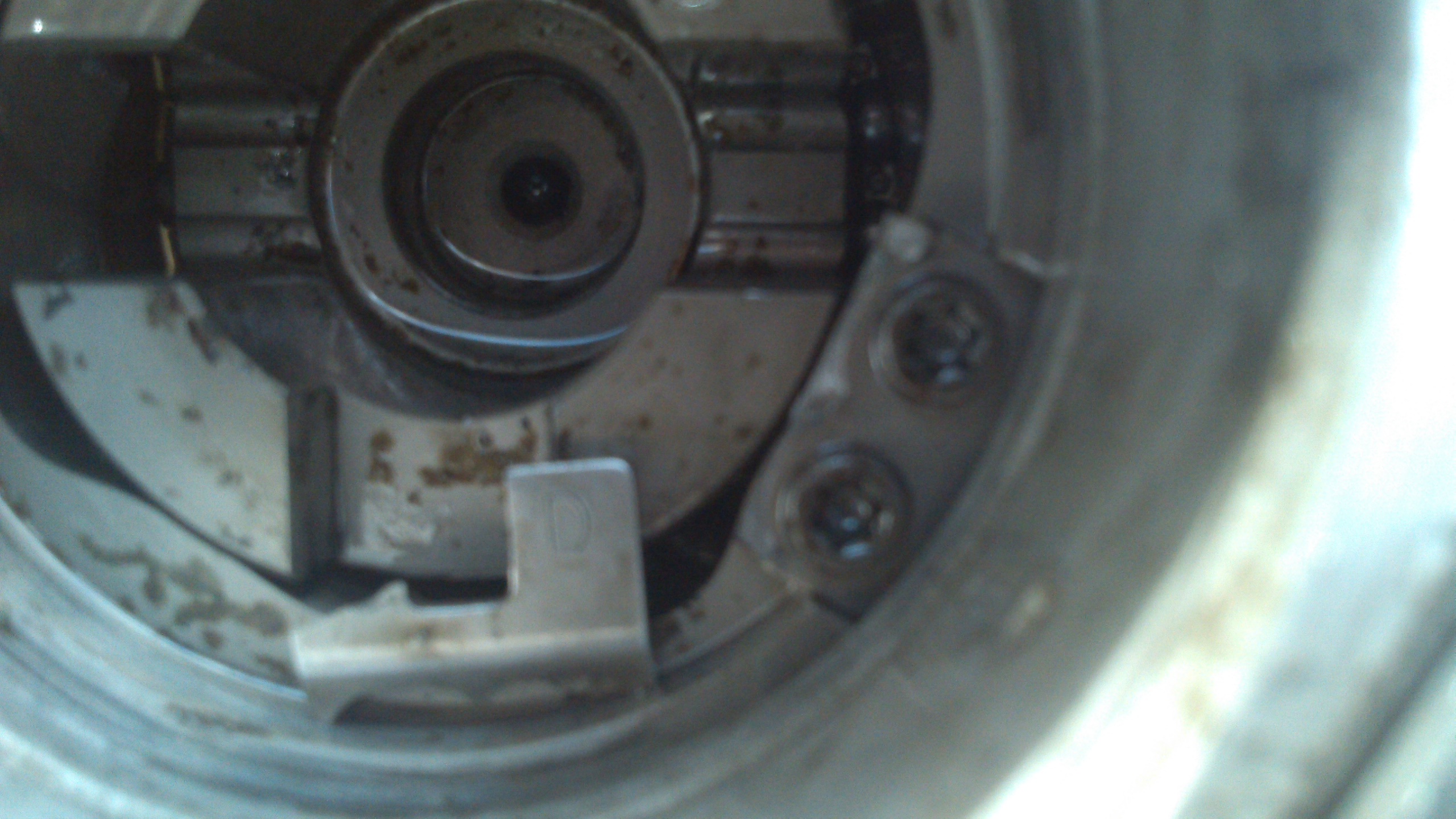

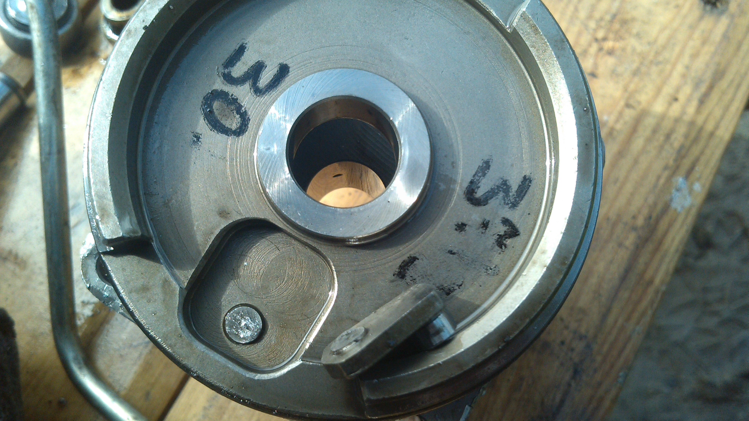

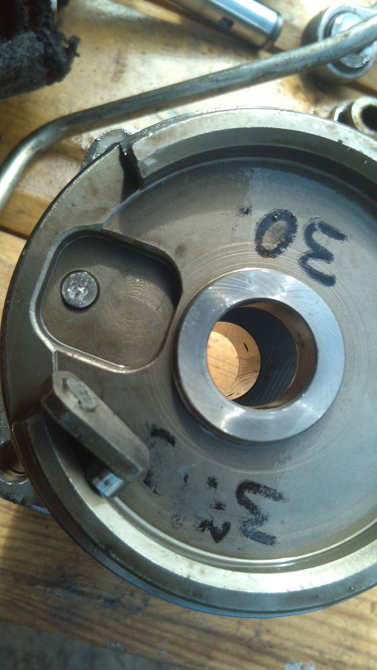

ПОПАНДОС вчера пришел ротор я собрал насос поставил подключил закачал солярку стал заводить не заводится я его розбрал и охуел не знаю что делать.

Ротор под замену... :(

Сергей, а если попробовать отремонтировать поводок и прикупить новую шайбу с той же литерой? Или не прокатит?
Я не помню точно,но что-то в мануале про эти пластины было такое, якобы они подбираются индивидуально под каждый ротор...
И что послужило причиной поломки? Неправильная сборка?
Однозначно. Поводок не ремонтопригодный. Если только пытаться из 2 роторов собрать один. Пластины и впрямь регулировочные, но самых ходовых давно нет в продаже...

При наличии хорошего оборудования всё становится ремонтопригодным. Но в данном случае и вправду лучше будет заменить ротор. И снова восстанавливать его в Чугуеве, т.к. он наверняка будет с выработкой.

ГДЕ МОЖНО ЗАКАЗАТЬ ПОВОДОК И ПЛАСТИНУ.и если можнщ ихний каталожный номер.

Отдельно - вряд ли.
Пластины люди точили в размер, но точность изготовления должна быть очень высокой. Поводок я бы пробовал восстановить, но нужен человек с нераздолбанным станком и запасом терпения. Засверлить там, вставить штифт (или два) - короче, рукастый человек сам сообразит по месту.

Струбцина у тебя, как сказал Сергей, ходовая (D). И цена на неё высокая. Вот её номер 9443612827. Что касаемо оси поводка..... то сломал ты его неудачно. Такой залом ремонтируется только в заводских условиях. Гидроголова распресовывается и эта ось вынимается. Но соберёшь ли ты всё обратно.... Вот это вопрос.

Внимательнее посмотрел на фото! В насосе была вода!!! Вам уважаемый надо было раздирать насос полностью и убирать все эти очаги ржавчины. В противном случае насос бы и так долго не проходил бы. Из за влаги в топливе вы бы получили продолжения коррозии и опять бы добили свою аппаратуру. Может и в первый раз износ пошёл из за ржавчины. Такие вещи не допустимы в любых механизмах, ну и тем более где зазоры составляют микроны. Как то халатно вы подошли к ремонту.

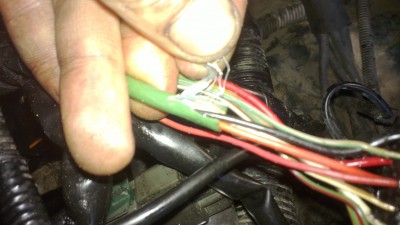

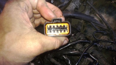

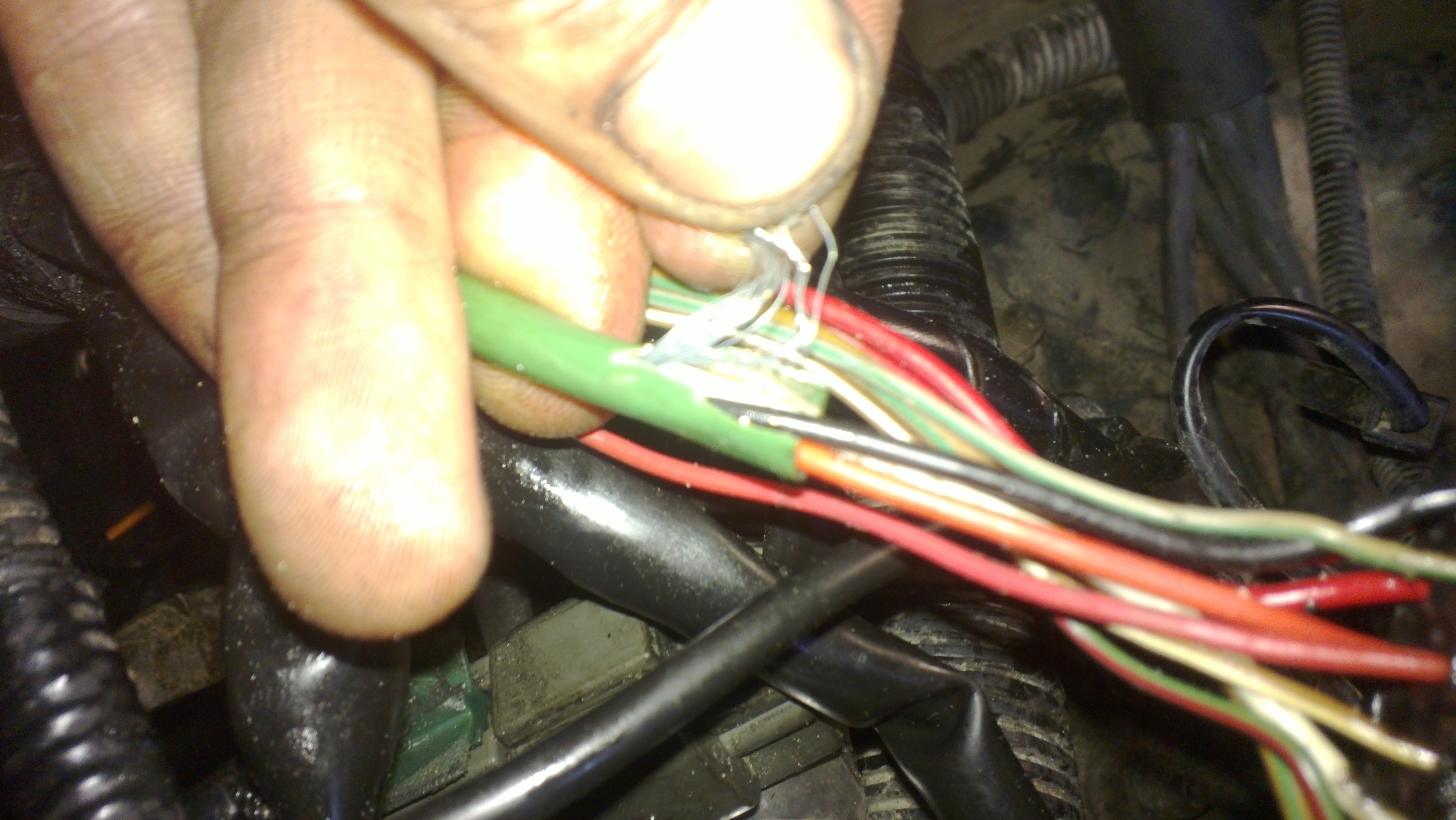

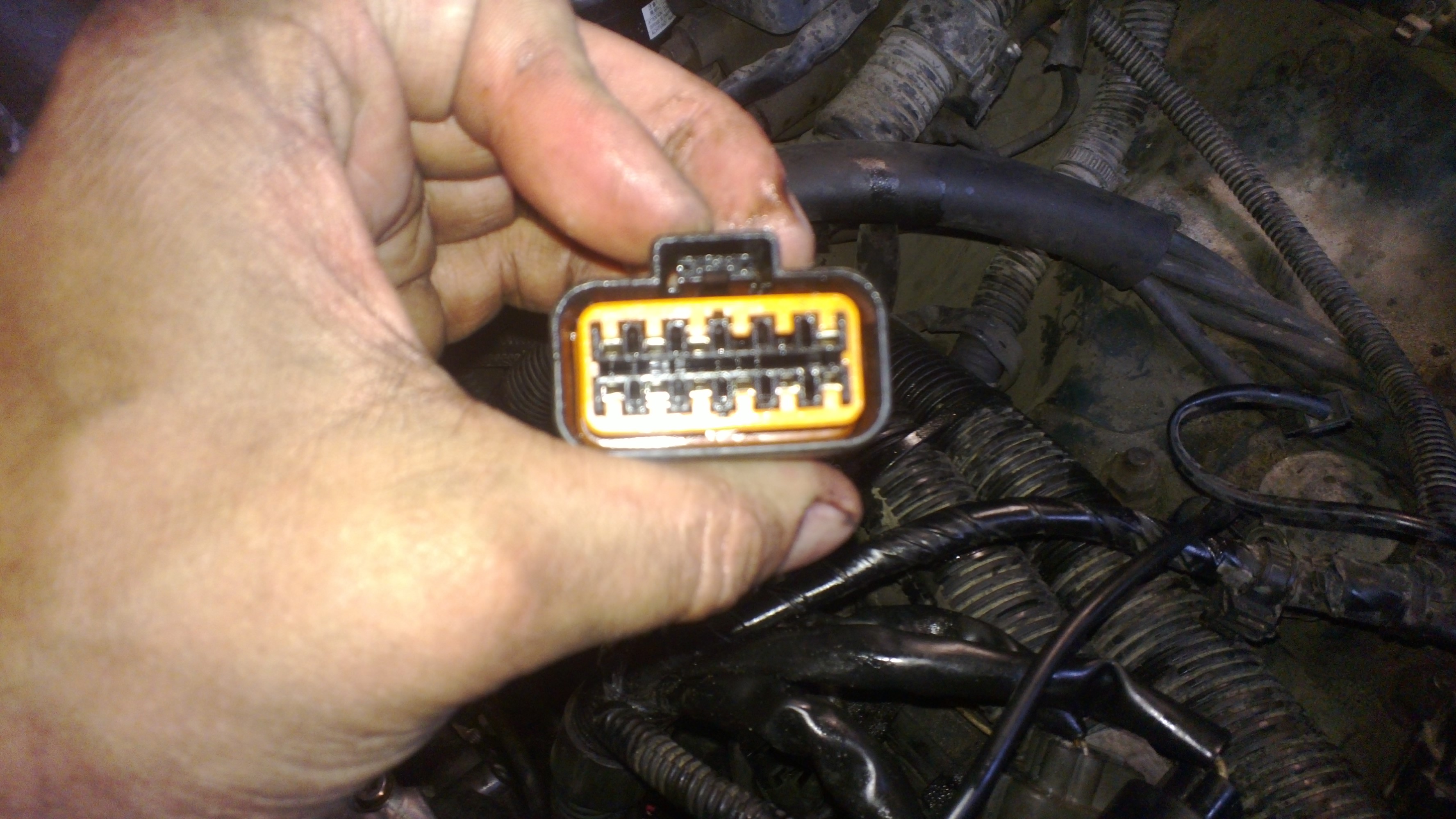

Господа Паджероводы! Седни при установки ТНВД обнаружил протертую изоляцию на косе которая идет из моторного щита к собственно самому ТНВД вот на етот разъем:

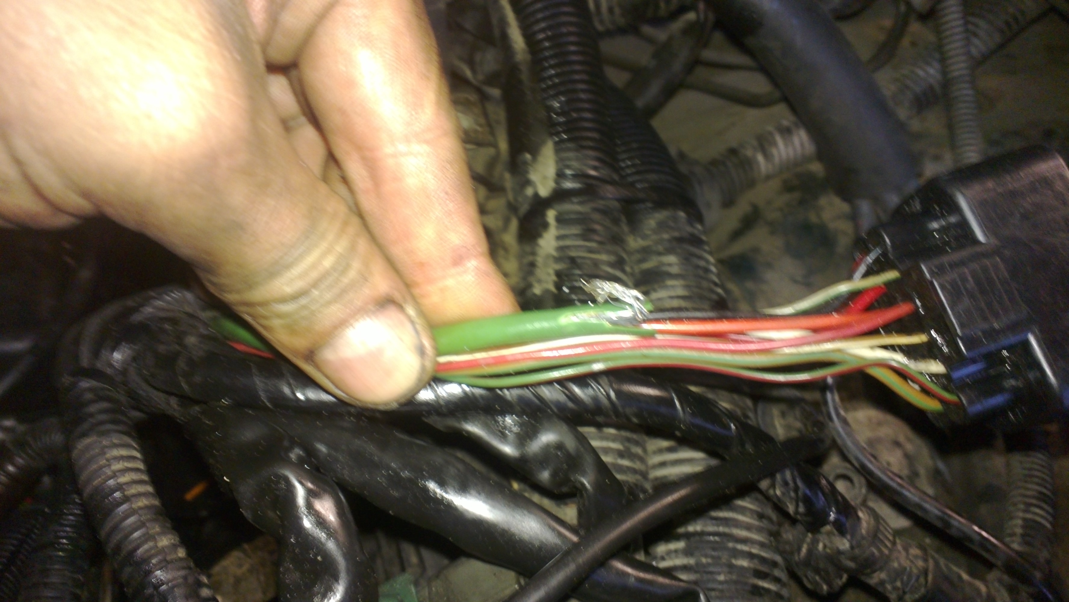

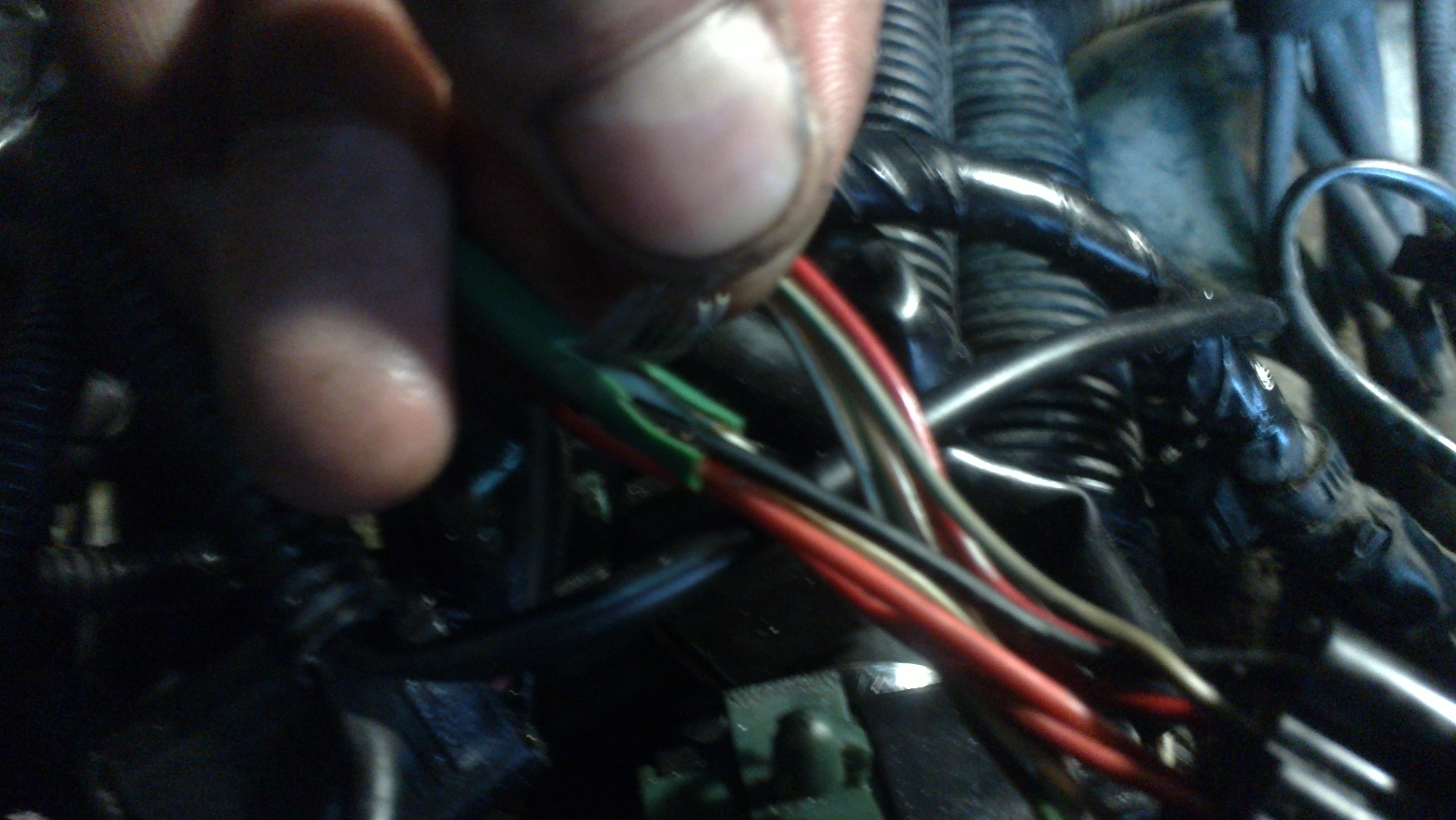

Далее срезал капроновую трубку внутри которой находилась вся проводка идущая к етому разъему, обнаружил что внутри участок проводки обмотан белой изолентой. Посчитав ето посторонним вмешательством размотал её и увидел следующее:
Выглядит так как будто бы провод отрезан от разъема и загнут. На разъеме из 12 контактов задействованы 10. Из 10 задействованных 3 проходят внутри зеленой трубки которая внутри имеет покрытие типа алюминиевой фольги (вроде экрана), и четвертым торчит етот огрызок. Решив выяснить что ето за х..ня я разрезал около 3 см. трубки от края надеясь увидеть край изоляции чтобы хоть определить цвет провода. Оказалось что изоляции на проводе нет, он проходит голый, зато между ним и алюминиевой фольгой есть какая то медная крошка:
На фото видно плохо но внутри зеленой трубки с алюминиевым экраном точно медные вкрапления типа крошки:
Хотелось бы услышать ваше мнение что ето, обрезанный провод или какой то экранирующий элемент?
