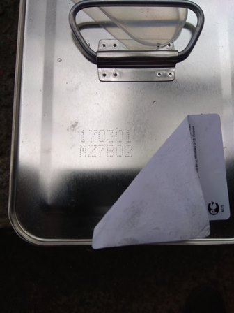

Привет. У кого-нибудь есть расшифровка букв и цифр, что японцы ставят на железных банках с АТФ ? Потому что, это не дата производства, как я думал. Вернее дата, но зашифрованная.

Скинь что там написано.
Поиском нашел: Первые 3 Цифры -сервисная информация, 4 и 5 цифры - год выпуска, буква - месяц (А - январь, В - февраль, С - Март и т.д.) следующие 2 цифры - день. Остальные цифры - сервисная информация о номере партии и смене розлива.

Я видел это. Вечером сфотографирую, выложу. Я хочу дату производства понять

Вот не пойму, 17 марта или 17 год март месяц, или тут вообще по другому смотреть надо ?

да...маркировка не японская....

Вообще это масло само по себе не давно на витринах, которое надписью просто АТФ сп3. Раньше все диаквин писали. Только поэтому склоняюсь к 2017 году изготовления
