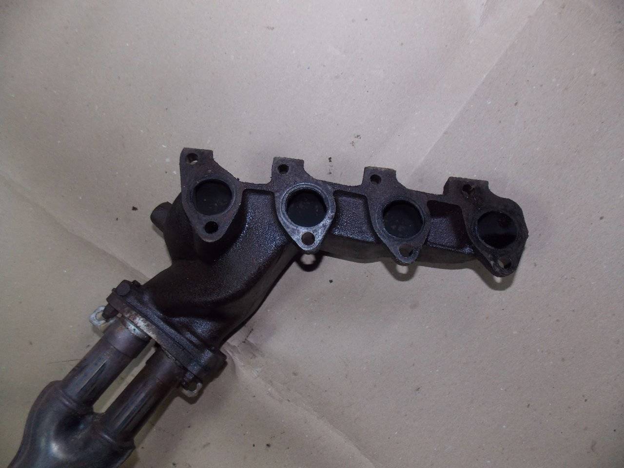

Подойдёт ли коллеткор от 4а30 на 4а31 ?
Сообщение ViRuZzz »
Вопрос бывалым коллекторщикам: Скажите, выхлопной коллектор от двигателя 4А30 (Мини, не турбовый) подойдёт на 4А31 (Джуниор) ?
т.к. есть вариант прикупить его, продавец говорит, что снял его с двигателя 4А30, и утверждает что и на 4А31 тоже влезет.
На фото - очень похож на джуниоровский.
З.Ы.: Куплю или приму в дар нерабочую ГБЦ для сварки/примерки колхозного коллектора.
Правда или ложь ?
Коллектор
Коллектор
lomtik
Сообщения: 82
Зарегистрирован: 15 дек 2016, 12:41
Двигатель:: 4a31-sohc
Мой автомобиль(и):: мицубиси паджеро юниор
Откуда: новосибирск
Благодарил (а): 10 раз
Re: Подойдёт ли коллеткор от 4а30 на 4а31 ?
Сообщение lomtik »
ViRuZzz писал(а):Вопрос бывалым коллекторщикам: Скажите, выхлопной коллектор от двигателя 4А30 (Мини, не турбовый) подойдёт на 4А31 (Джуниор) ?
Правда или ложь ?
а рекомендовал тебе ,ViRuZzz, это я .я помню твой вопрос и мой ответ я ставил от 58го кузова. это не ложь. я купил этот коллектор на авторазборе ( приложив прежде прокладку для проверки , т.е. две прокладки)., поставил(один-в один) отъездил и теперь ни капли не сомневаюсь , что подходит. что и тебе советую. точь в точь как на фотографии

А по каталогу номера было сравнить не судьба чтоль ?
Каталог говорит,что одинаковы даже от 58 нетурбового

Gameszzz писал(а):А по каталогу номера было сравнить не судьба чтоль ?
да. я от 58го ставил

Спасибо, кто отписался по поводу коллектора. Буду брать.

У меня нетурбовый с 56 кузова и джуни оровский рядом лежали снятые-апсолютно одинаковые. А вот дальше приемная трубы до резонатора разные.ее пришлось переваривать иначет в резонатор в кузов упирался, 31 двигатель значительно выше.
