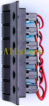

Stork писал:foxx1984 писал(а):Братцы . Подскажите . Кто куда внедрял дополнительные кнопки???? Под доп свет , компрессор ещё что -нибудь.... И так и этак крутил - всё как-то нелепо. Если было - не пинайте , не нашел!!!Вот такие преглянулись http://offroadparts.ru/osvetitelnoe-oborudovanie.html (не реклама)
У мну, например, так. От огромной потолочной консоли отказался.[/quote]
А можно поподробнее? Что за консолька, как крепиться, где брали, что за кнопки?

Да штатный очечник с панелькой кнопок
Очечник подрезал тут, там, дремелем его, дремелем...
По глубине не вошло, как не извращался с проводами, пришлось проставочку из фанеры вырезать, за одно и покрасить. Вклеины поксиполом гайки к очечнику, за них держится проставка и панелька. Остальное всё штатное.
UPD.
Хм, посмотрел лот в нынешнем виде, компоновка кишков чуть другая, может войти по глубине как раз.
UPD.

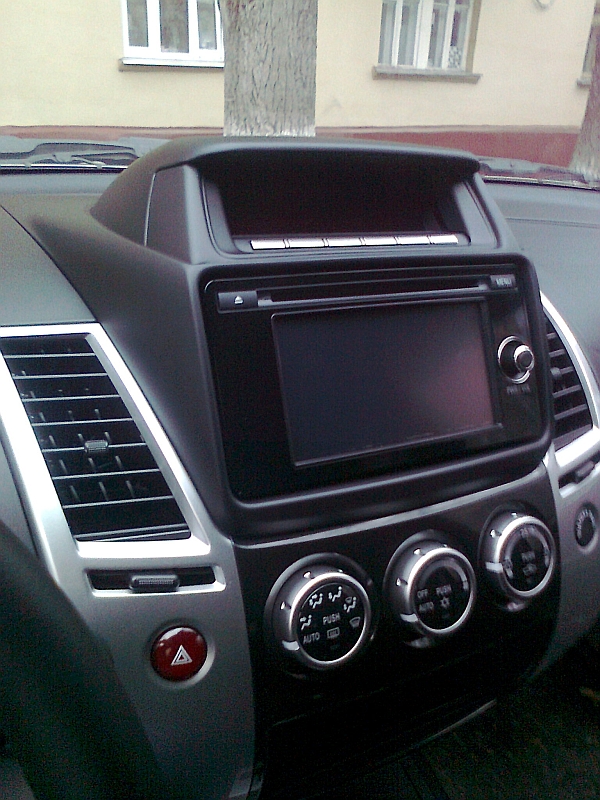

Не вопрос. Завтра сфотаю и выложу.drozd272 писал(а):Так фото выкладывали,только не факт,что это машина куплена в России.Фото можешь выложить,как в предмаксималке выглядет двухэтажная сборка.Spintires писал(а):Что-то не понял я ничего.drozd272 писал(а):Нет,есть только двухэтажная магнитола в максималке,там по верх ГУ стоит ещё и БК,как в предмаксималке.
У меня рестайл, свежий (машине месяц), как раз предмаксималка, над магнитолой на "втором этаже" есть БК.
По повторителям просто вроде где-то читал что начали их ставить на зеркала, то ли видел на фотках, поэтому и возник вопрос. Колхозить их вряд ли буду. Не считаю это очень важной опцией.

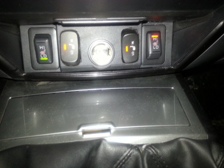

А по подробнее можно? Что, как, куда? Фото и видео приветствуется!nightman писал(а):Вот и детям сзади стало теплее

Около прикуривателя 2 заглушки, туда и поместились кнопки от подогрева сидений кайрона. Запитал их от штатных проводов идущих на подогрев передних сидений. Предохранитель там с запасом стоит. Пробросил провода в гофре около центрального тонеля. В качестве подогрева использовал обычные накидки с питанием от прикуривателя. Брал которые с 2-мя режимами макс и мин. Просто отрезал переключатель и подсоеденил через разъем на проброшенные провода. На лето можно снять. Процесс не фотографировал.wolf51 писал(а):А по подробнее можно? Что, как, куда? Фото и видео приветствуется!nightman писал(а):Вот и детям сзади стало теплее

Вот такая двухэтажная панель у меня в предмаксималке.
