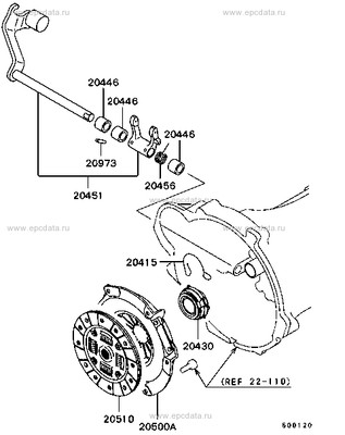

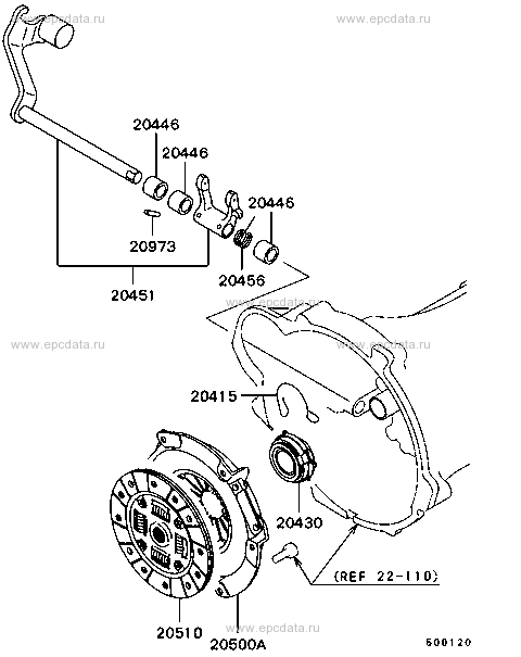

Народ, как правильно установить удерживающее выжимной подшипник колечко??????? по темам нигде не нашел!

проволочку что-ли? там как-то просто, заводишь концы в отверстия в вилке, и защелкиваешь ушкоSt@tus писал(а):Народ, как правильно установить удерживающее выжимной подшипник колечко??????? по темам нигде не нашел!
