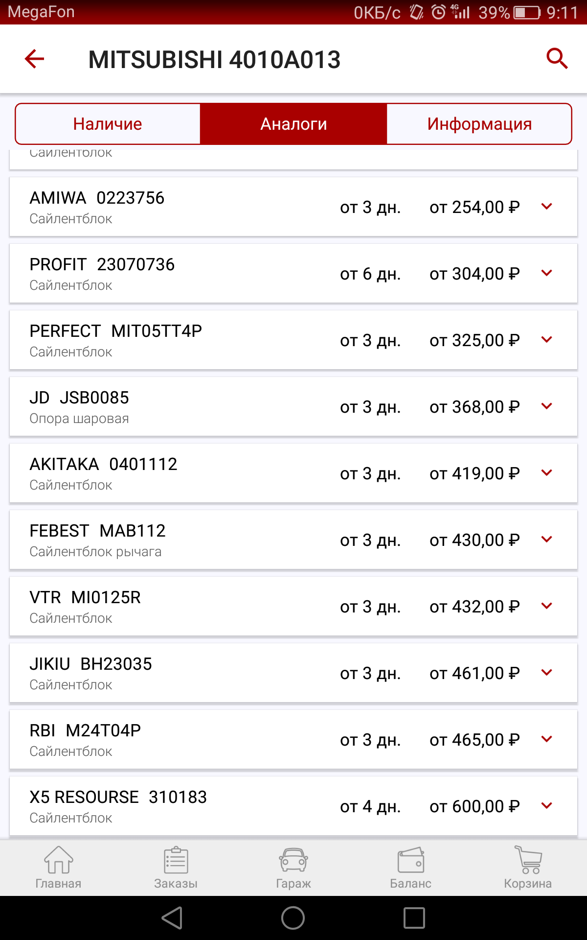

Добрый вечер. Подскажите, пожалуйста, сайленты MB633820 верхних рычагов нам подходят? Есть ли нормальные аналоги? А то что-то цена не очень гуманная. И если их менять, то лучше на обоих рычагах сразу?

whiplash писал(а): 11 май 2019, 20:15 Добрый вечер. Подскажите, пожалуйста, сайленты MB633820 верхних рычагов нам подходят? Есть ли нормальные аналоги? А то что-то цена не очень гуманная. И если их менять, то лучше на обоих рычагах сразу?
Эти от другой машины, и фебест не братть ничего.
Я брал сайленты JIKIU. Менять конечно на обоих. Затягивать на машине стоящей колесами на земле. (Потом ещё и сход-развал делать желательно). Так что проверьте полностью переднюю подвеску, чтоб потом не разбирать повторно.

lesnik5000 писал(а): 11 май 2019, 21:18 Эти от другой машины, и фебест не братть ничего.
Хорошо. Спасибо. А на наши Спорты тогда какие номера оригинала?

Нет на наши оригинала. Говорят подходят от П3, но я не ставил. Я ставил CTR (быстро развалились), потом JIKIU ходят дольше (кажется :*DONT_KNOW*: ).

К сожалению, в оригинале нет отдельно сайлентблоков верхних рычагов, они поставляются вместе с рычагами.
У меня стоят сайленты CTR, ходят, но при установке пришлось дорабатывать болгаркой.
Точка опоры в верхних рычагах жить не захотели, повырывало втулки из полиуретана.

Полиуретан не живет где есть усилие на кручение или разрыв (что в общем то одно и тоже. Его место в спортах только как втулки стабов и можно в уши не родных задних аммо.

Вот автодок выдает:

lesnik5000, в нижних рычагах живёт. Почему - хз, но факт... Может бракованный попался...

Действительно странно.
