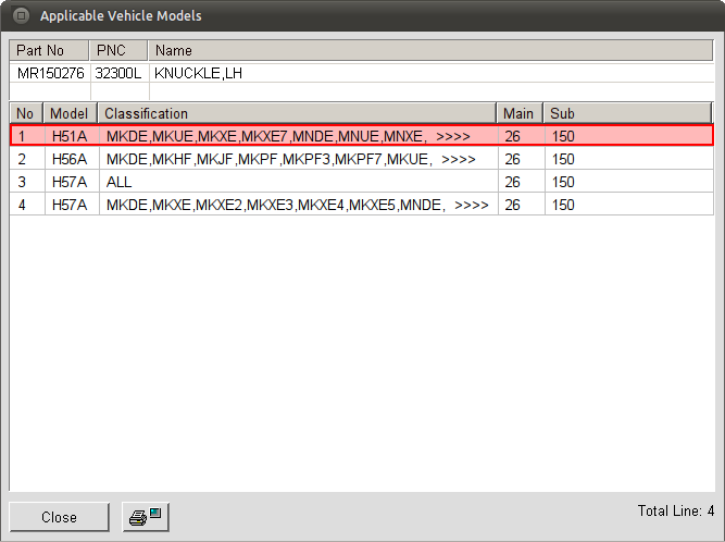

Всем привет.
На 56 мини поменял всю ходовку на джуниоровскую, и при сборке не хватило развала примерно по 1 см с каждой стороны. Пришлось растачивать отверстия на стойках. В чём дело, кто-нибудь знает? То ли подрамник должен быть чуть длиннее, то ли чашки стоек иначе расположены - чем всё-таки отличаются 56 кузов от 57? .

Длиной рычагов , длиной полуосей , длиной стоек, у мини меньше) все остальное одинаковоLyset писал(а):Всем привет.

Вот и я так думал. Поставил в миника привода, стойки, рычаги от джуниора, удлинил рулевые тяги, и в результате не смог заправить ступицы в стойки - пришлось пилить.St@tus писал(а): все остальное одинаково

Однако по каталогу ступицы джуниора также шли на 56 кузов.

Завтра замеряю есть те и теslava9 писал(а):Lyset Ступицы разные на мини и на джуниоре,как раз отличие и есть в угле развала.

Вы, батеньки, не путайте ступицы с поворотным кулаком))) Ступицы на всех миниобразных абсолютно одинаковые, только в 58м кузове подшипник закрытый а не открытый, а вот кулаки могут различаться!

Я именно про кулаки и говорил

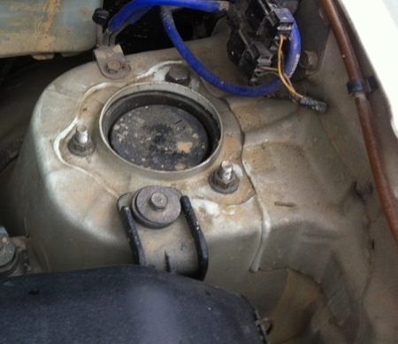

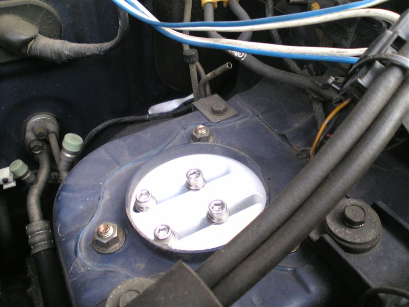

Похоже, я нашёл в чем дело.
У 57 и 56 кузовов отличаются места крепления стоек к кузову. У 57 стойка ближе к крыльям на несколько см, это и даёт разницу в развале.

Верхний снимок с какого кузова?Lyset писал(а):Похоже, я нашёл в чем дело.

ПОД КАЖДЫМ СНИМКОМ НАДПИСЬ.кажетсяВВА писал(а):Верхний снимок с какого кузова?Lyset писал(а):Похоже, я нашёл в чем дело.

Извини разобралсяlomtik писал(а):ПОД КАЖДЫМ СНИМКОМ НАДПИСЬ.кажетсяВВА писал(а):Верхний снимок с какого кузова?Lyset писал(а):Похоже, я нашёл в чем дело.
