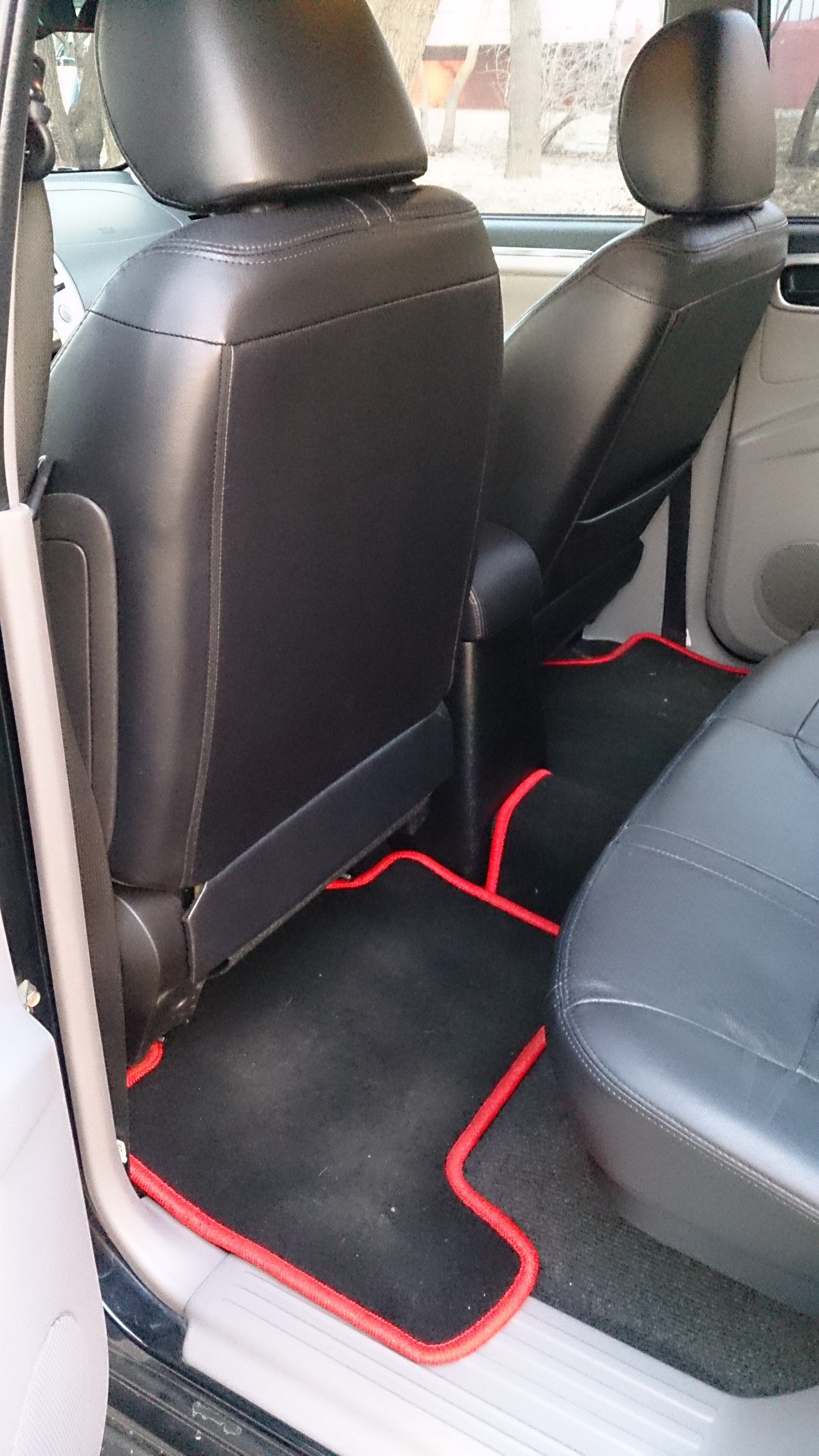

Подскажите по задним сиденьям, как они двигаются то? Салазки есть, а рычажка я не нашел!

wolf51 писал(а):Подскажите по задним сиденьям, как они двигаются то? Салазки есть, а рычажка я не нашел!
Если сидеть на заднем сид- руку опускаешь между ног, также как регулировать на переднем, ручка в виде Г образного крюка отводить в сторону

ок, спасибо. попробую найти эту ручку.

Я дико извеняюсь! Сегодня посидел на всех задних сиденьях, поскладывал их, пощупал, но так и не нашел эти заветные рычажки которые их двигают. Просветите темного.

wolf51 писал(а):Я дико извеняюсь! Сегодня посидел на всех задних сиденьях, поскладывал их, пощупал, но так и не нашел эти заветные рычажки которые их двигают. Просветите темного.
У тебя машина 2012 года. С какого-то периода в этом году уже регулировку не ставили, а с 2013 года на всех ее уже не было.
Тоже искал.я и не знал что задние двигаются.никаких рычажков не нашёл.на спинке ручки чтобы сложить,а сзада у пола ремешок потянешь сиденье ездит вперёд назад.прикольно,я и не знал.думал ремешки чтобы сиденье тянуть когда сиденье ставишь.
