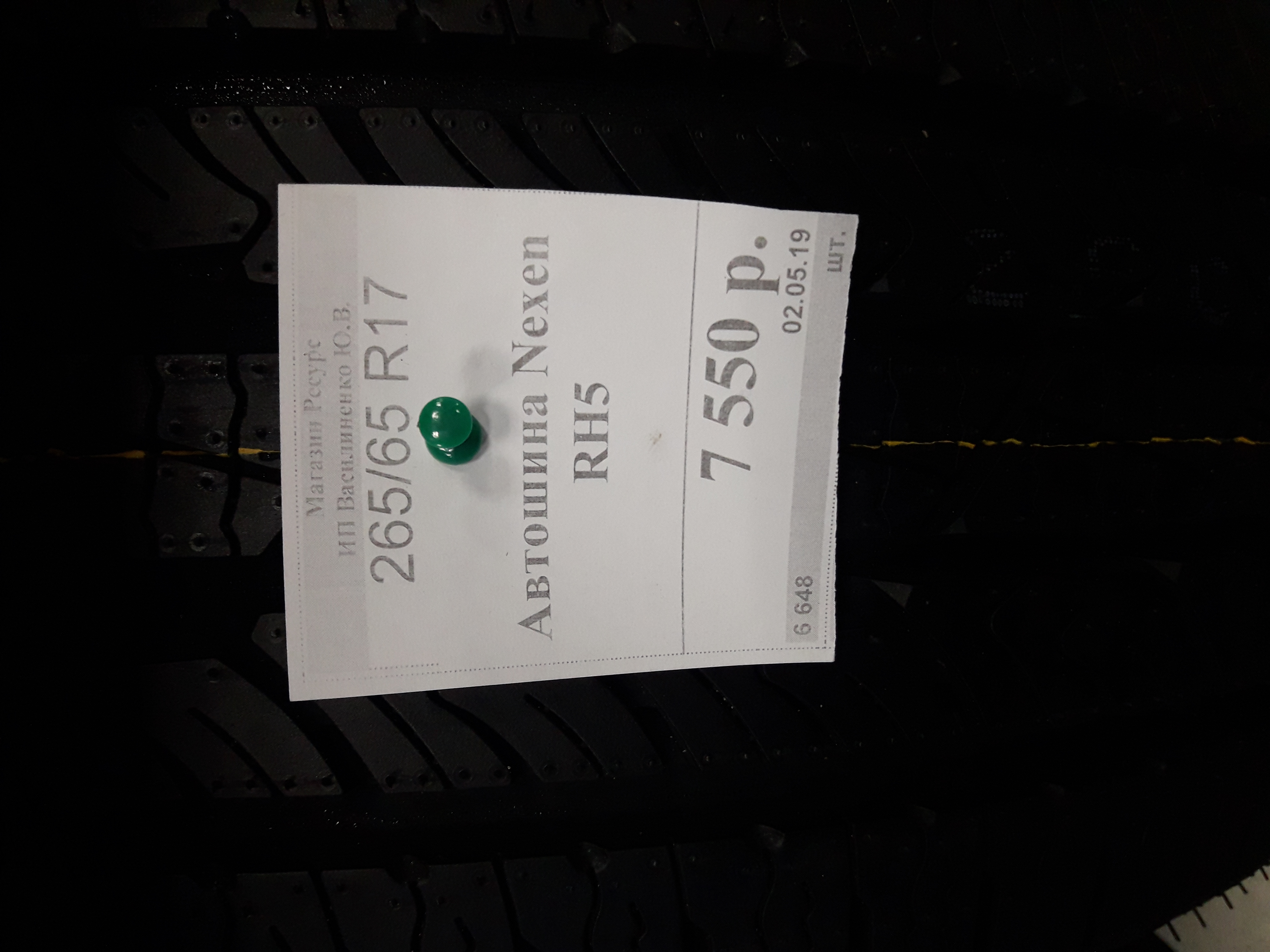

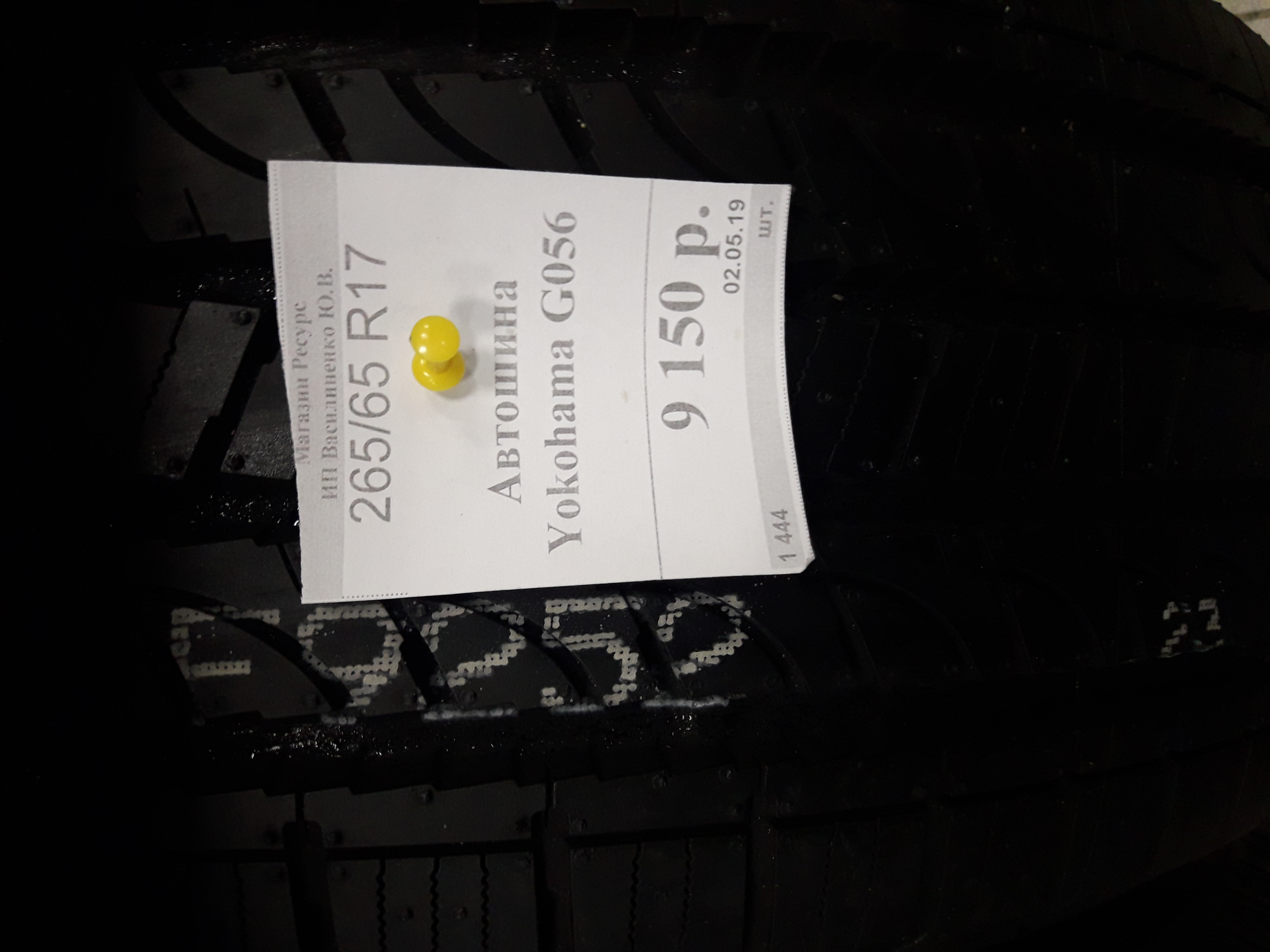

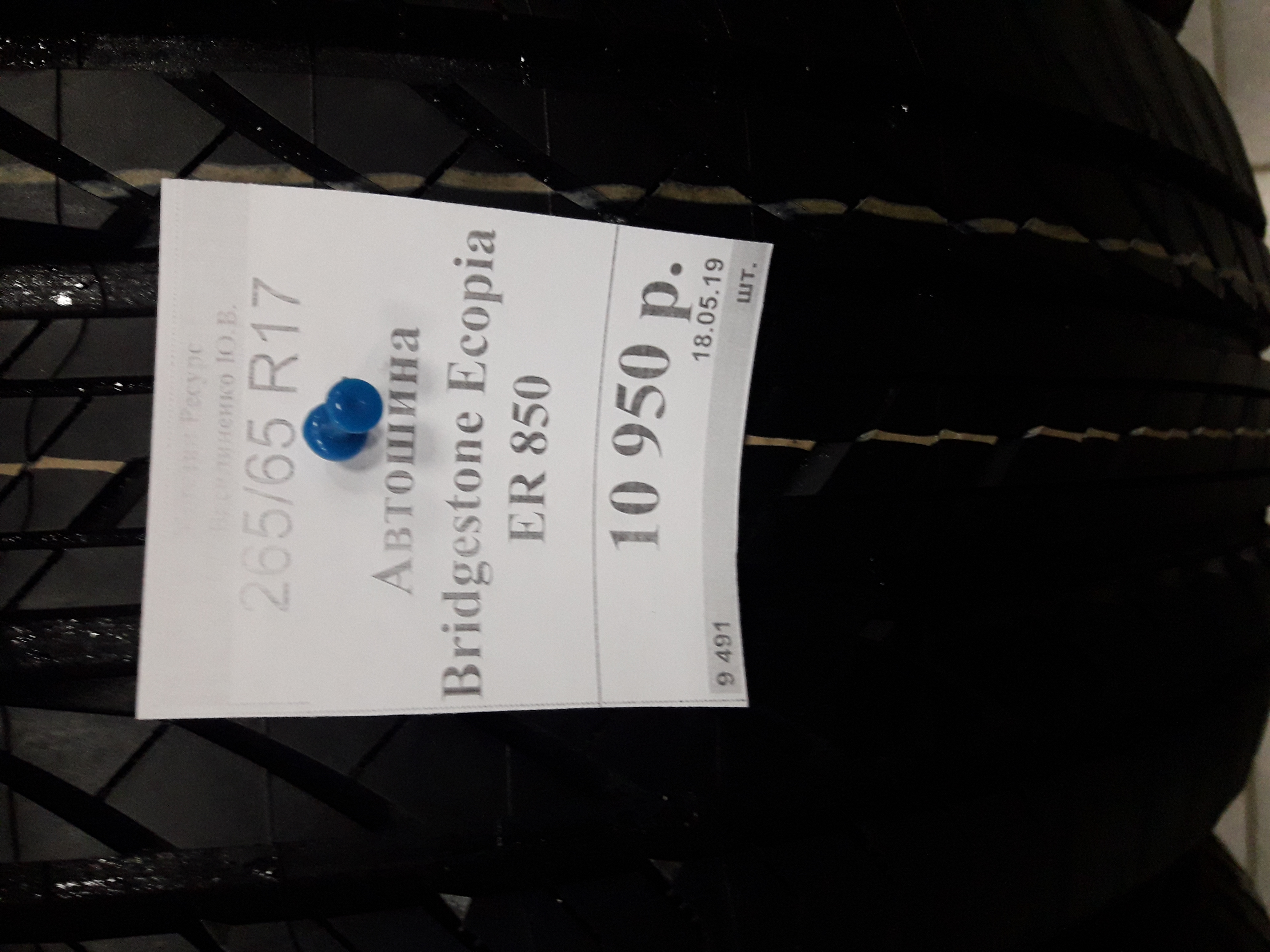

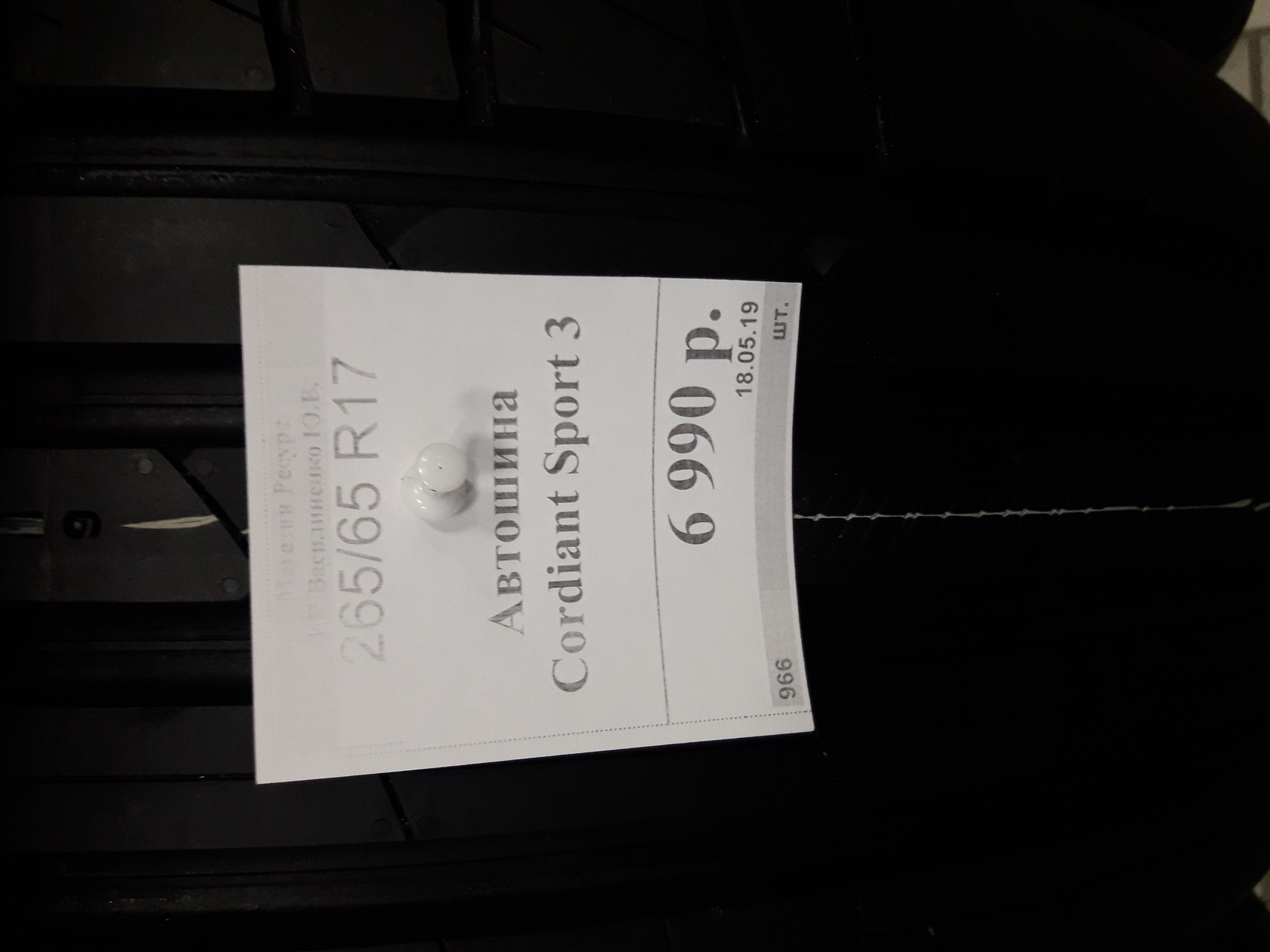

Здоровья всем и денег боле. (простите, ни разу не приходилось самому приобретать шины на замену, все авто уходили с малыми пробегами менять шины не надо было)
Вопрос к знатокам. Летние шины пробежали ок 70тысч.(пробег всего 100тысч., но с учетом 2-х комплектов зима-лето, поэтому считаю ок.70тысч пробега на летнем комплекте).Авто приобреталось у ОД в марте 2010г. Задумался о замене летнего комплекта. Показал свои шины продавцу в шинном магазе. Он говорит, глядя на все 4 колеса,что сезон смело можно катать судя по износу протектора. Родные шины -бриджстоун.(если я правильно прочитал) В наличии в магазе есть выбор из 4-х вариантов. Посмотрите пож-та, посоветуйте, на что мне ориентироваться.Фото прилагаю.

Можно ещё рассмотреть размерность 265/70/17.
